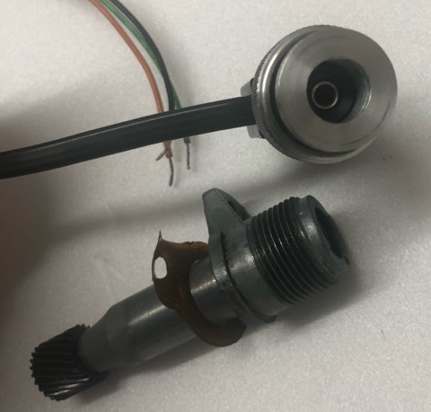

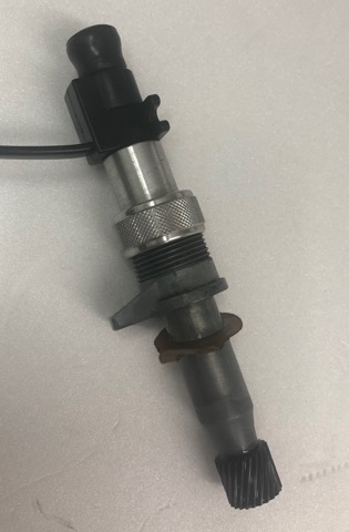

Hallo Leute.
Heute habe ich mir mal Gedanken über die Erfassung der Geschwindigkeit gemacht. Tachowellen und mechanische Tachos sind raus!
Aber diese Sensoren welche über Magnete die Geschwindigkeit am Kettenritzel abnehmen schieden auch aus.
Also habe ich mir einen kleinen Adapter gebaut und greife die Geschwindigkeit am DOM Getriebe ab.
Oben das schwarze Teil ist der Sensor. Steck straff in der Hülse und wird noch mit einer Madenschraube gefixt.
Hatte leider keinen Gewindeschneider mit der Steigung, hält aber auch so.
Die Rändelmutter für den Tachoantrieb gibts bei den vielen W's!
Die schwatten überstehenden Teile werden noch geglättet!
Bild:
Bild IMG_3927.JPG (51 KB)
Das Ganze ist extrem klein, verschwindet hinter dem Primärverhau und kostet mit 25 Euro für den Sensor überschaubare Beträge.

Coole Idee.
Zwischen dem Sensor/Adapter und dem Getriebeflansch steckt ein Stück alte Tachowelle? oder Vierkant Material? Damit du den Impuls vom Getriebe auf den Sensor bekommst?
Tobi grüßt

Hallo Tobi. Genau. Ausrichten bevor man die Rändelschraube anzieht.

Es funktioniert TOPP! Habe eben mal den Antrieb mit einem Akkuschrauber getestet. Funzt prima
Schmeiß deine lange Tachowelle raus. Das scheint der Fehler zu sein. Ich konnte den Fehler simulieren in dem ich den Akkuschrauber kurz abgehoben habe und dann wieder an den Antrieb an gedrückt habe. Der Zeiger taumelt dann hin und her.
Wenn kein gescheites Signal anliegt, das Signal schwankend ist, kann der Tacho dir die Geschwindigkeit nicht gescheit anzeigen. Ich tippe wirklich schwer auf deine Tachowelle. Viele Grüße Lorenz

gestern habe ich mir auch so einen Adapter gedreht und auf der abendlichen Tour getestet. Daumen hoch. Mein Tacho (MMB) läuft absolut ruhig. Vielen Dank für die tolle Idee.

War der MMB mit Tachowelle arg am zappeln? Ich habe es mal mit einer Bohrmaschine getestet, da war es eigtenlich ganz OK. ABER: Da ist dann ja auch ein Wellenende eingespannt.
Wie hast du den Sensor befestigt?
By the way: Ich hab mir ein 4 Kant Kevelar Rohr bestellt, dann fliegt das 4 Kant Eisen als Verbindung Schnecke /Sensor raus.

@Lorenz - ich habe den Sensor mit dem M12x1 Gewinde befestigt. Als Achse habe ich ein vierkant Messing Stück genommen.
Ich hatte irgendwo gelesen, dass es bei einigen Leute Probleme mit zappelnden Tachos gab. Meiner war jungfräulich und läuft 1a.
