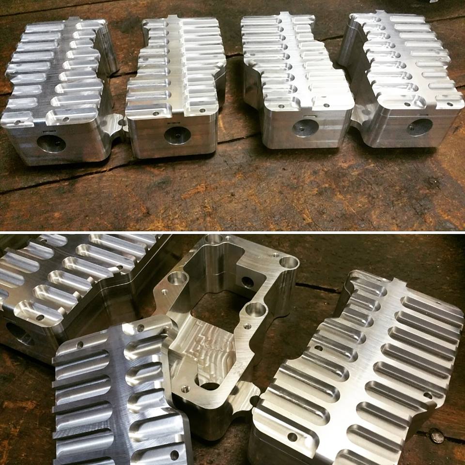

Aber sag mal, was sind was sind das für Rockerboxen? Die sind ja mal der Hammer!

Don Rocket hat geschrieben: 13.10.2019, 21:14 Aber sag mal, was sind was sind das für Rockerboxen? Die sind ja mal der Hammer!
Ja - finde ich auch. :-)
Die sind aus dem Vollen gefräst. Einzeln für jeden Rockerarm und haben oben jeweils einen Deckel aufgeschraubt.
Die sind an die 70er Jahre Pat Kennedy Rockerboxen angelehnt bzw. davon abgeleitet. - Passen aber leider nicht in Rahmen mit Originalhöhe, weil sie ne Ecke höher bauen als die OEM-Rpckerboxen.
Hier mal ein Bild:
