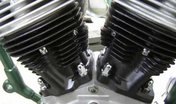

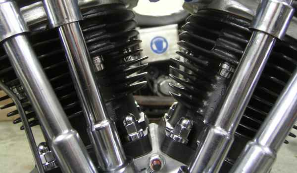

- Beiträge: 4170
Re: Welche Zylinder?
Servus Christian,
wie kommt man an die Kopfschraube ran wenn der Zylinder ringsum Kühlrippen hat?
Mache von meinen mal Foto's nachher.

- Beiträge: 4170
Bild 1:
und 2:
Bild 1:
und 2:

Re: Welche Zylinder?@ Holzlenker
Hi Lutz,
wo ich es gerade so auf Deinen Bildern sehe, wo bekomme ich einen entsprechenden Schlüßel für die Vielzahnkopfschrauben her?
Gruß Marc
Gruß Marc
Hallo Lutz!
Klaro, die Zylinder haben keine Rippen wo die Schrauben sind und Platz für das Werkzeug sein muss. Auch an den Stoßenführungen können keine Rippen sein.
Aber: Bei meinen alten Zylindern ist ein Versatz an Rippen wo es überhaupt keinen Sinn macht, nämlich der Rippen zwischen den beiden Zylindern. Da haben die Former schlechte Arbeit gemacht, bei der Abnahme des Kerns in der Sandgussform, oder die Modellierer bei der Erstellung des (Ton-)Modells.
Bei Deinen Zylindern scheint das nicht der Fall zu sein, aber ich vermute auch (der Oberflächenbeschaffenheit nach), dass Deine Zylinder in der Stahlkokille gegossen worden sind und nicht in der Sandform, wenigstens aber im Wachsauschmelzungsverfahren.
Ich werd mal gucken, ob ich morgen meine Zylinder als Foto hier reinstellen kann. Dann zeig ich mal, was ich meine.
