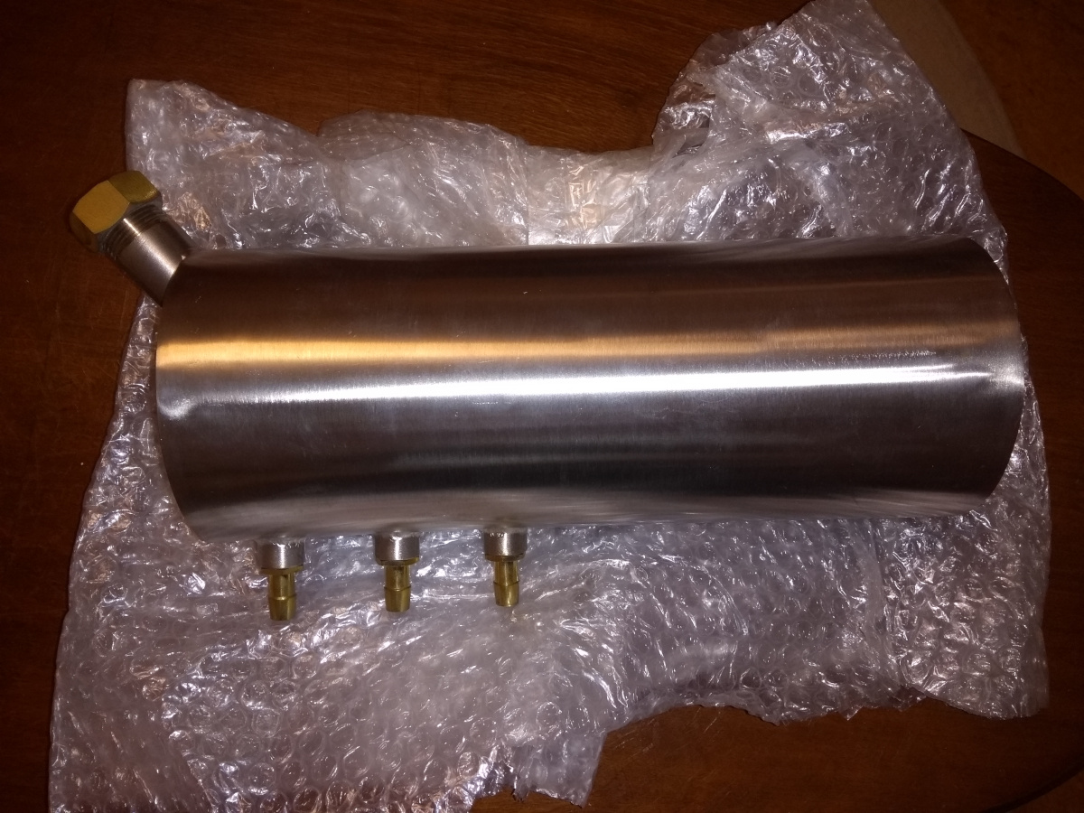

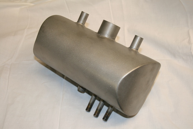

Da ich zu blöd bin Fotos an ne PN anzuhängen, stelle ich es mal hier rein.

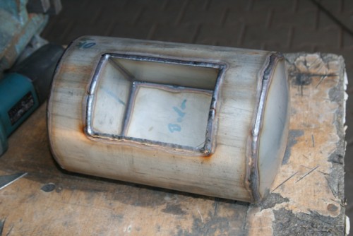

Re: Öltank
ich nehme für Öltanks 175mm Edelstahlrohr in einer Länge von ca. 240mm (je nach Rahmenbreite in dem Bereich). Dann kommt in den Tank noch das Batteriefach für eine kleine Batterie (Kick only). Dann passen ca. 3 Liter Öl in den Tank.
Bei Bedarf kann ich Bilder senden

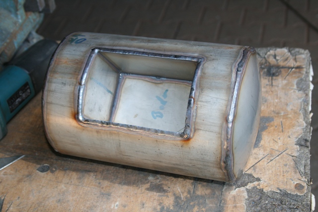

Re: Öltank

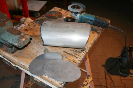

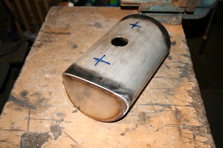

So, hier mal Bilder von einem runden Öltank mit Batteriefach:
und hier mal in ovaler Form:
