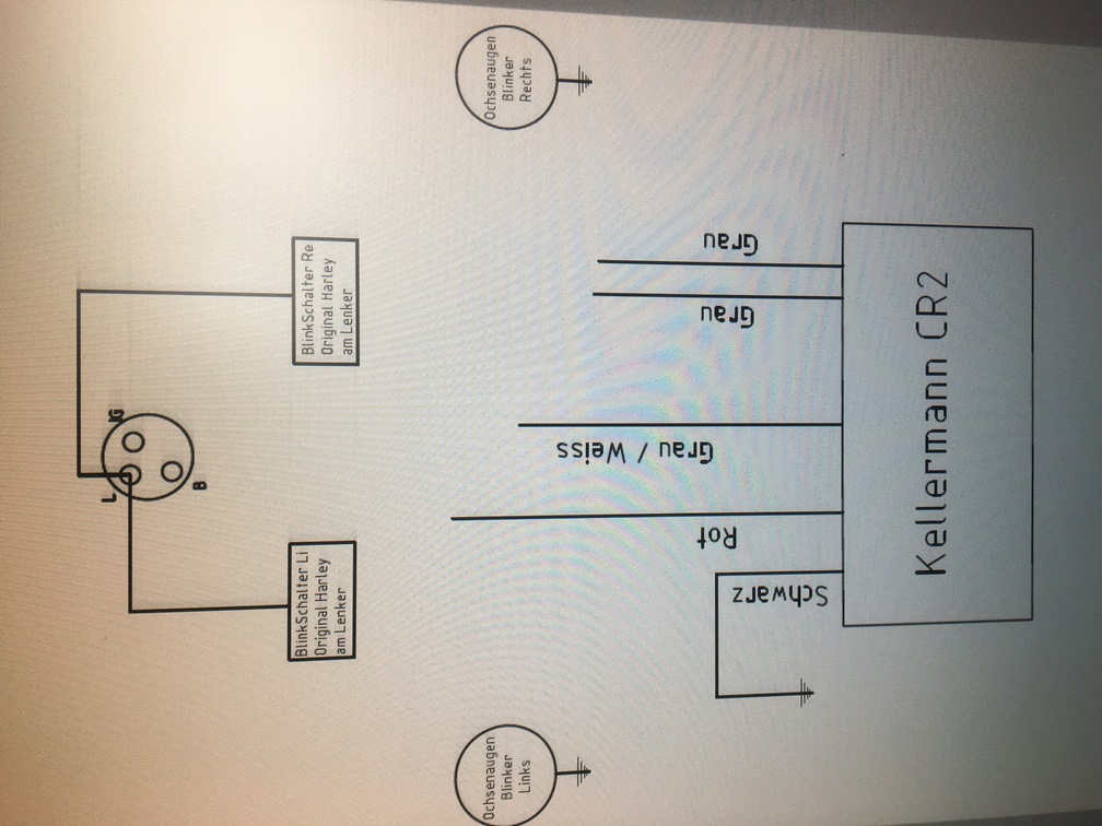

Ich habe mich jetzt für den R2 von Kellermann entschieden. Trotz aller Lektüre und Videos im Netz bin ich zu blöd es zu verstehen. In habe mal die Schaltung meiner Blinker zu Papier gebracht und nun weiß ich nicht welches Kabel wo genau angeschlossen wird. Ich habe zwei Ochsenaugenblinker am Lenker montiert, die holen sich da auch die Masse.
Danke schon ml im Voraus, das einem blinden Huhn schon ein Korn gereicht ....
Gruss Fossi
nnw3
Beiträge: 159
Wohnort: Giessen
Re: Blinkgeber
Beitrag von nnw3 »
Hier ist es gut beschrieben
https://www.kellermann-online.com/media ... 190704.pdf
schwarzes Kabel: Minus - (31 oder E)
rotes Kabel: (Zündungs-) Plus + (49 oder B)
zweifarbiges Kabel: Ausgang (49a oder L) also zum Schalter
Sollten alle 4 Blinker blinken,
unabhängig davon, in welche Richtung geblinkt wird ( Warnblinkeffekt),
müssen die beiden gleichfarbigen Kabel mit an die Plusleitungen der vorderen oder hinteren Blinker angeschlossen werden. D
