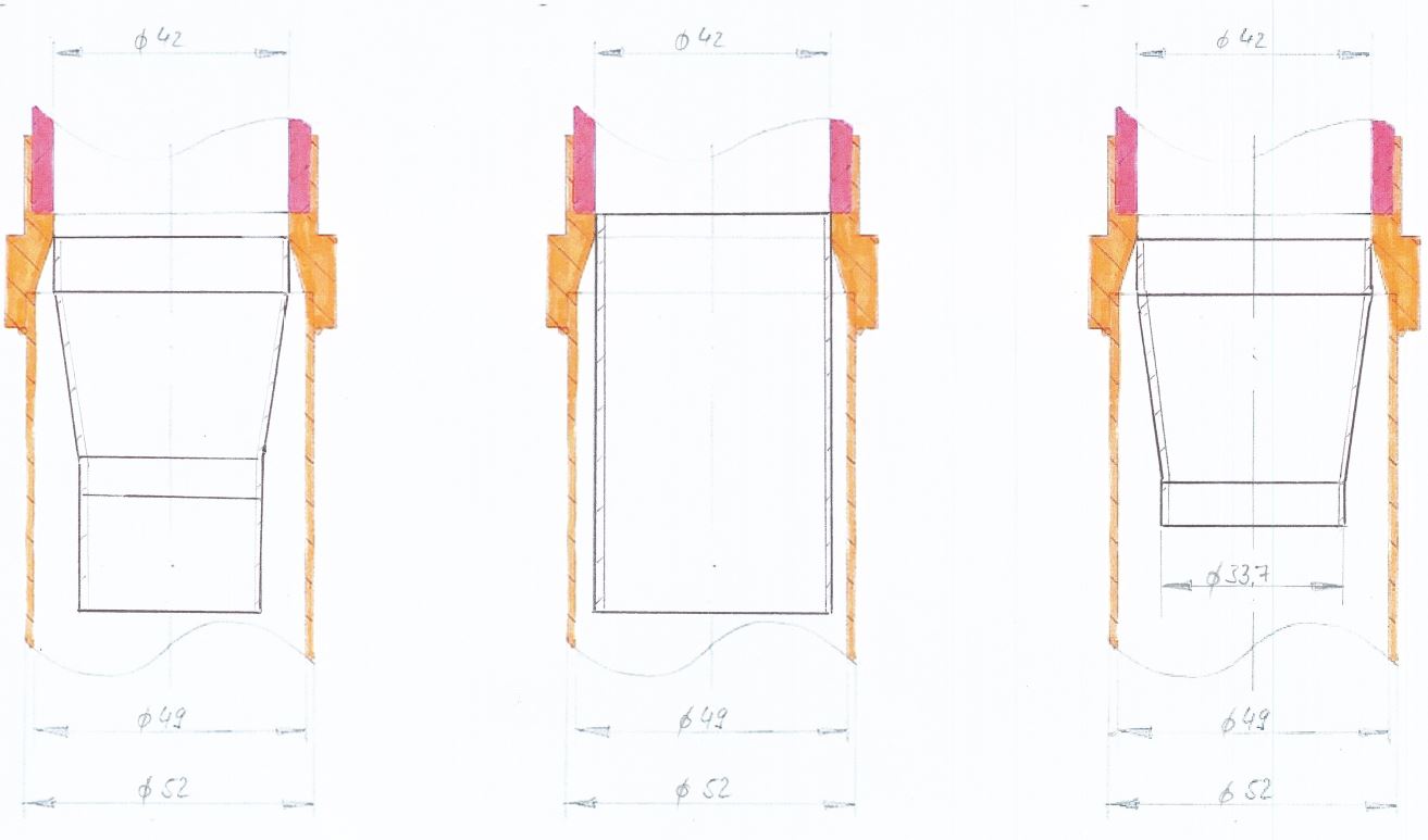

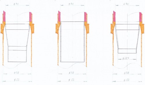

Mir fallen spontan mehrere Möglichkeiten ein:
1. Einschweißen eines konischen Reduzierstücks nach DIN 2616 Ø 42,4 x Ø 33,7 x 2 mm, Länge 50 mm + 20 mm angeschweisstes Rohr Ø 33,7 x 2 mm, insgesamt also 70 mm Länge. Mehr geht nicht, weil dahinter ein Bogen kommt.
2. Einschweißen eines Rohres Ø 42,4 x 2 mm, Länge variabel, maximal 70 mm.
3. Einschweißen eines konischen Reduzierstücks nach DIN 2616 Ø 42,4 x Ø 33,7 x 2 mm, Länge 50 mm.
4. Einschweißen eines konischen Reduzierstücks nach DIN 2616 Ø 42,4 x Ø 33,7 x 2 mm, das aber gekürzt wird um auf einen größeren Durchmesser als 33,7 mm zu kommen.
Die ersten drei Varianten habe ich unten aufskizziert. Rot ist der Auslasskanal, orange der Auspuffkrümmer.
Was meint ihr, welche Variante ist die beste? Oder fällt jemandem sonst noch etwas ein?

ich mutmaße mal Variante 2 wird den geringsten Drehmomentzuwachs untenherum bringen, dafür aber auch den kleinsten Leistungsverlust im oberen Drehzahlbereich haben.
Variante 1 + 3 werden sich nicht so viel nehmen, eventuell ist 1 noch ein wenig besser, da kein Strömungsabriss direkt hinter dem Konus da ist.

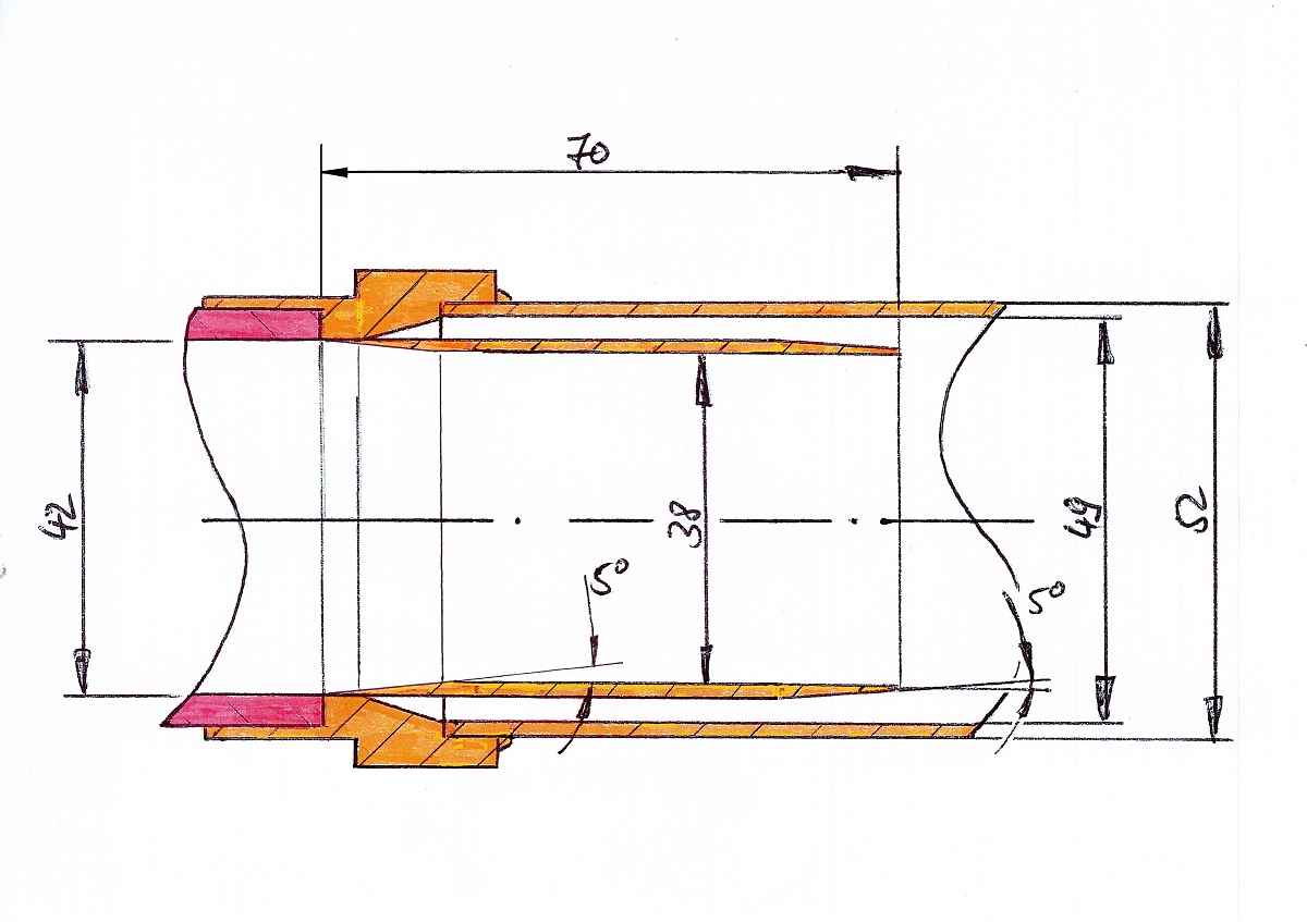

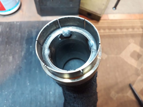

Umgesetzt habe ich das mit einem eingeschweissten Rohr 42 x 2, welches vorher konisch ausgedreht wurde:
Ich bin dann gestern Abend gleich mal ne größere Runde gefahren. Eigentlich hatte ich mir erhofft, mit dieser Maßnahme zu erreichen, dass der Motor nicht mehr spotzt / zurück schießt, was er selbst nach dem Vergasereinstellen zumindest bei kaltem Motor immer noch gerne tut. In dieser Hinsicht gab es leider keine Verbesserung. Eine Klangveränderung konnte ich auch nicht feststellen.
Allerdings habe ich den Eindruck, dass sich Durchzug und Beschleunigung bei nierigen und mittleren Drehzahlen verbessert haben. Ist natürlich rein subjektiv, und grundsätzlich kann ma so etwas ja auch nur anhand mehrerer Prüfstandsläufe zuverlässig beurteilen, was bei meinem lokalen HD-Dealer sogar möglich wäre. Das ist ber nicht ganz billig, zudem ist der Motor mit 400 km noch nicht eingefahren. Ich denke aber, dass sich der Aufwand gelohnt hat und lasse die Teile auf jeden Fall drin.
