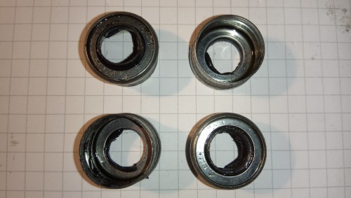

hallo meine Damen und Herren,
schraube mir eine Shovel mit ach und krach zusammen.
mein erster Beitrag hier.
wer weis ob diese Dichtung die Erstausrüstung von der Company war ? Hintergrund natürlich, ob dieser Motor schonmal gemacht wurde....
Ventilschaftdichtung
Dank euch

Hi, Schaftdichtungen kamen original erst 1981 und die waren genauso Sondermüll wie die schon zuvor im Zubehör angebotenen.
Um den normalen Ölverbrauch dieser 30er Jahre Konstruktionen, zu denen man auch den Shovelhead rechnen kann, im Rahmen zu halten, bewährten sich bisher klassische Gussführungen in Kombi mit normalen Edelstahl- oder den schwarzen, nitrierten Ventilen am besten. Halten auch am längsten.

1, die Schaftdichtungen werden, auch korrekt mit dem jeweiligen "Spezialwerkzeug" montiert, gern locker, im Extremfall verkanten sie.- ich glaube, auch hier im Forum gabs Beiträge und Fotos dazu.
Daher wurden sie dann bei der Evo zusätzlich mit grünem Loctite geklebt.- könnte man natürlich auch an der Shovel probieren.
2, die Dichtlippen waren OE wie Nachbau nicht sehr beständig. Die Evo Schaftdichtungen kamen dann, bzw. waren baugleich, von irgendeinem Autozulieferer. Waren jedenfalls haltbarer und funktionierten problemlos.
3, der Ölverbrauch an den 81-84 "Schaftdichtungs"-Modellen wurde eigentlich kaum weniger. Auch nicht mit den zusätzlichen Rückleitungen Tappetblock/Zylinderfuß. Nach relativ kurzer Laufzeit waren/sind nachts im Scheinwerferlicht genauso blaue Wölkchen sichtbar.
Daher halte ich diese Schaftdichtungen, bzw. den u. U.. erheblichen Aufwand für eine Nachrüstung für unnütz und sogar riskant.
Würde mich freuen, wenn Du insofern bessere Langzeiterfahrungen und Tips hättest.

Die Schaftdichtungen aufzusetzen ist tatsächlich nicht ganz unkompliziert. Und das "Spezialwerkzeug" - falls Du da von einem Kunststoffdorn in verschiedener Farbgebung redest - ist auch kein Garant für Erfolg. Aber mit den nötigen Vorrichtungen ist es kein Problem, die Schaftdichtungen korrekt aufzusetzen. Und dann funktionieren die Dinger auch tadellos und langlebig. Ich habe bei Shovels die Schaftdichtungen tatsächlich immer mit Loctite aufgeklebt - daß das bei Evos ab Werk so gemacht wurde, ist wohl aus dem Bereich Sagen und Märchen. Bei Evos halten die Dichtungen von Haus aus besser. Wahrscheinlich, weil das Verhältnis aus Länge und Durchmesser günstiger ist und der Blechmantel anders ist. Daß die Dichtlippen bei den Shoveldichtungen nicht langlebig sind, kann ich auch nicht bestätigen. Ich habe bei Shovels in diesem Bereich keine Probleme gehabt. Die meisten Probleme mit den Schaftdichtungen sind wohl größtenteils auf falsche Handhabung (wie eben das Verkanten beim Aufsetzen) oder falsche Toleranzen (wenn dann der obere Federteller in die Schaftdichtung einschlägt) zurückzuführen.
Ach übrigends: die zusätzlichen Rückleitungen von den Tappets zu den Zylindern waren wohl tatsächlich eine Fehlkonstruktion. Man hat sie meines Wissens deshalb auch nach kurzer Zeit wieder abgeschafft.

Ich habe meine Schaftdichtungen auch vor einiger Zeit ersetzt und festgestellt, dass man das besser nicht bei 5° C in der Winterzeit in der Werkstatt macht. Jedesmal wenn ich die Dichtungen versucht habe über das Ventil zu bekommen, sind sie eingerissen. Nach dem dritten Versuch habe ich dann mit dem Heißluftfön gearbeitet und die Schaftdichtungen erwärmt. Siehe da :arrow: kein Problem mehr mit eingerissenen Dichtungen! :idea:

Dafür gibt´s extra einen Überzieher, der die Schaftdichtung schützt.

Das glaube ich weniger, denn nach der Montage hat sich die Teflonlippe ja bereits an den Ventilschaftdurchmesser angepaßt. Und wie gesagt: für die Montage gibt es extra Schutzkappen für die Dichtungen. Die funktionieren möglicherweise auch unter 5°.
