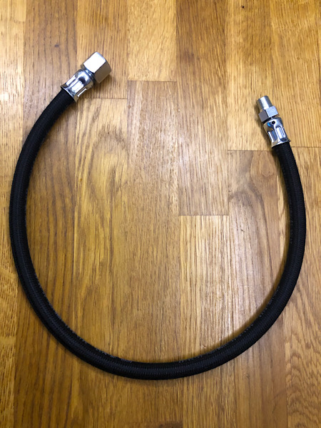

Möchte für meinen Eigenbauöltank ordentliche Leitungen verwenden.
Habe ne Seite Gefunden wo man sich welche konfigurieren lassen kann.
Leider gibts den 1/8 npt der so in die Ölpumpe passt nur auf Schlauch mit 6mm innen, das ist etwas mager als zuleitung zur Pumpe oder?
Weiß jemand welche Größe man mindestens haben sollte bei den Leitungen?
Die Anschlüsse an der Pumpe etc sind ja ca 9,4 innen.
Danke
Gruß Michael

Damit würde ich nicht experimentieren. Je mehr Durchfluss, je besser. OE ist in dem Fall gut. 6mm ist für dünnflüssigen Benzin. Bloß m. Meinung.

Ja das denke ich auch, der kleinste Durchlass ist da ja Anschluss an der Ölpumpe mit 1/8 Npt

Mein Rat: KEINE EXPERIMENTE.
Da haben sich Ingenieure den Kopf gemacht. Das sollte man dann auch so lassen .
