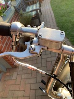

Moin zusammen.
Ich würde gerne meine Grimeca Handbremspumpe eintragen lassen. Leider ist der Deckel geschliffen und ohne der typischen Grimeca Gravur. Die Pumpe bedient eine Einzelscheibe mit eingetragenem Beringer 2-Kolben Bremssattel.
Bevor ich zum TÜV fahre, hätte ich gerne gewusst, ob eine Eintragung auch ohne erkennbarer Herstellerbezeichnung möglich ist. Der 12mm Kolbendurchmesser ist unter der Pumpe eingeschlagen.
Ein EG ABE habe ich dafür nicht.

Hi Becko,
eigentlich ist auf der Schräge unter dem Schauglas oder auf der Unterseite der Name Grimeca angegossen. Hast das weggeschliffen beim Polieren?
Ich habe meinen Deckel auch glatt gemacht vor dem Eintragen der Bremspumpe, allerdings hab ich das Grimeca auf dem Gehäuse gelassen.
Ansonsten ein paar Bilder von einer originalen Grimeca Handbremspumpe ausdrucken und mitnehmen, vielleicht hilft es.

Re: Grimeca Bremspumpe Eintragung
Ja Robo,
ist alles ausgeschliffen.
Ich hatte auch schon überlegt, einfach ein Foto von der Original Pumpe aus dem Netz auszudrucken.
Hast du evtl. ne Kopie von Deiner Eintragung?
