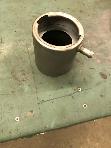

Mal ne frage zu dem Intank Ölfilter wie die Fx zb den Original hat.
Würde sowas in der Art in einen Eigenbau tank einbauen..
Muss das Aussenrohr gekürzt werden das es immer über dem Ölniveu steht? Nicht das da
Überdruck Probleme oder so auftreten.
Wie ist das in dem Original Tank?
Danke
Danke
Re: Intank Ölfiter
Das Rohr muss auf jeden Fall oberhalb des Ölniveaus liegen, sonst läuft es rückwärts durch die Pumpe in den Motor

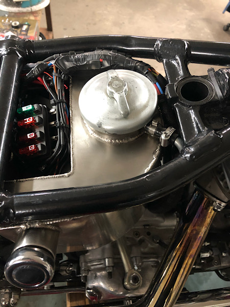

Re: Intank Ölfiter
Moped lief mal kurz eben, dabei habe ich festgestellt das unter dem Deckel vom ölfilter das Öl herdrückt..
Bei den Filtereinsätzen wie beim originaltank läuft das Öl doch nur rein und drückt sich dann durch in den tank oder?

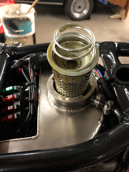

Re: Intank Ölfiter
moin...
auf dem letzten foto... sieht das nur so aus oder sitzt der bund vom filter oben auf dem öltankeinsatz auf ? wenn ja kann es nicht funktionieren, der bund vom filter muss unterhalb vom öleinlauf sitzen, dann wird das öl durch den filter gesaugt
Re: Intank Ölfiter
Ne das täuscht, scheiße Fotografiert.
Aber wieso durch den Filter gesaugt?
Ist doch der Rücklauf und das läuft da nur so durch oder?

Re: Intank Ölfiter
ne mit läuft da so durch würde das net funktionieren...
ich hab auch nen intankfilter, wenn ich den deckel offen habe und den kicker hernehme hört und sieht man sehr deutlich wie das öl durchgesaugt wird.
aber weiter mit deinem prob.
ist der deckel in ordnung, also die korkdichtung drin und das verschlussinterieur in ordnung ?
Re: Intank Ölfiter
Jau ist alles vorhanden.
Werde die Korkdichtung mal erneuern.
Wenn ich den Deckel abnehme steht das Öl das eigentlich nur drin und wird nicht unbedingt durchgesaugt.
Re: Intank Ölfiter
Funktioniert die Tankbe-und entlüftung?
Re: Intank Ölfiter
Habe dem Tank eine Öffnung ganz unten verpasst als Zuleitung und daneben eine mit einem Rohr versehen das ca 1 cm unter dem Oberen Deckel des Tanks endet wo die Entlüftung angeschlossen ist die oberhalb der Ölpumpe sitzt.
