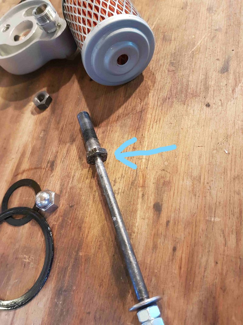

In der oberen Halteschraube , die ich am Halter belasse- samt Deckel natürlich- ist doch ein Gewinde für die Stange drin...oder irre ich?

Beiträge: 1834
Re: Außenliegender Old Style Ölfilter
Hallo Uwe,
die Idee hatte ich auch schon, muss ich checken.
Grüße Arthur
Beiträge: 1834
Hallo Uwe,
das sind zwei Teile. Aber nicht verschraubt, sondern eingepresst. MeinTeil ist sicher nicht original.
Grüße Arthur

Arthur hat geschrieben: 04.05.2020, 15:34 Hallo Uwe,
Grüße Arthur
dann machste eins rein.....

BenniGun
Beiträge: 1303
Wohnort: Wernigerode
Beitrag von BenniGun »
Hey Arthur, genau so sieht es bei mir auch aus, wenn du ne Lösung hast, hau raus damit, sowas wie gewinde Hülse oben fest im Deckel und dann den Kelch mit Stange von unten als ein Teil, dann sollte auch ein O-Ring für den Kelch gehen
