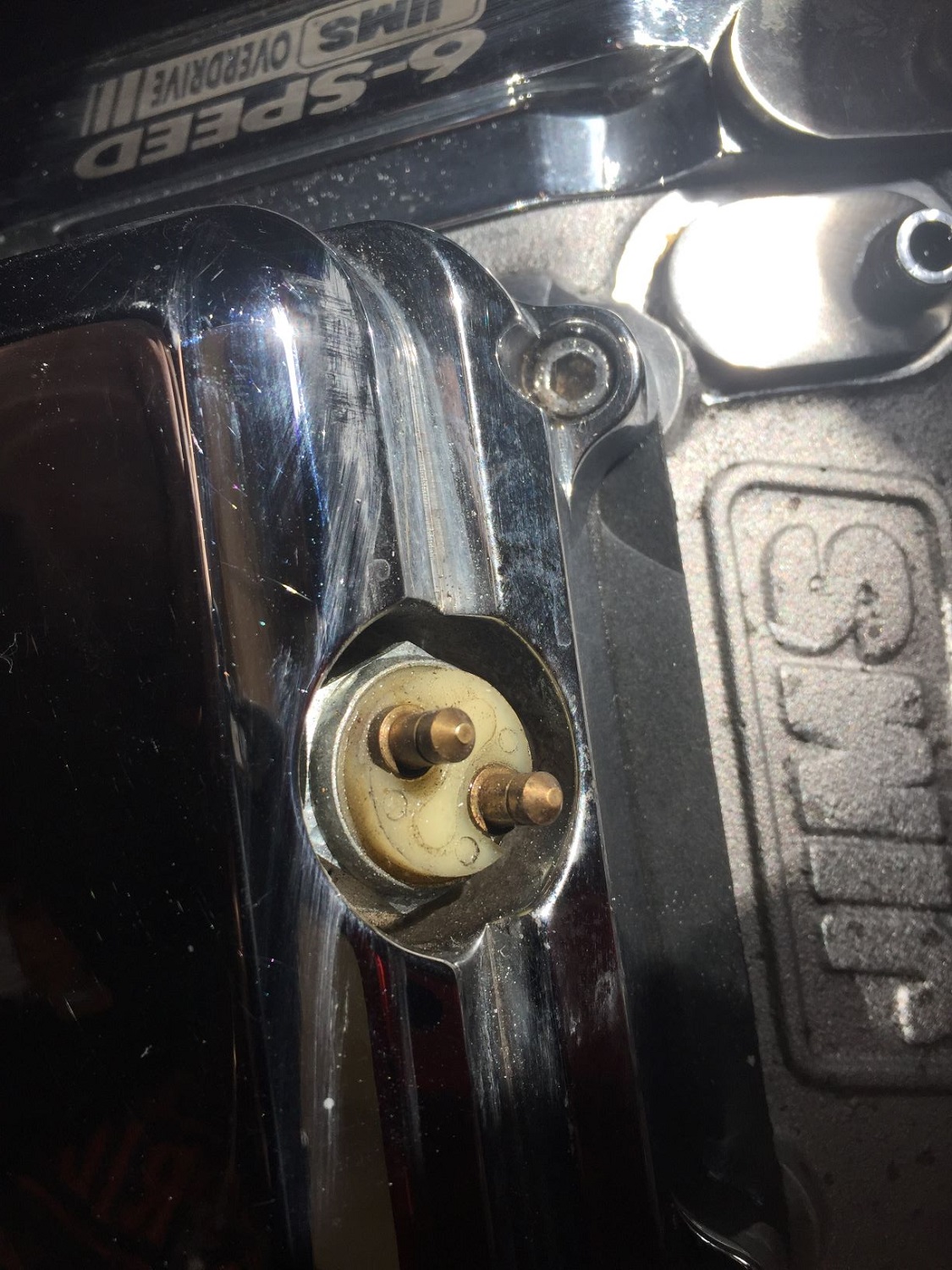

Moin, kann mir jemand sagen wie dieser Leerlaufschalter angeschlossen wird? Warum hat der 2 Anschlüsse?

der schaltet "durch"...wenn Du einen der beiden Kontakte auf Masse (Rahmen bzw. Minus) legst, kannst Du deinen Kabelbaum wie gewohnt machen.

danke für die Info Lutz, aber wo liegt der Sinn gegenüber den früheren einpoligen Kontakt? Habe ich an meiner Low Rider S auch.

der Unterschied besteht darin, dass der einpolige gegen Masse schaltet, der zweipolige ist dafür gedacht Plus zu schalten. Du kannst damit aber auch, wie der Lutz schon schrieb, Masse schalten, wenn du einen der beiden Pole an Masse legst.

Jo, hat funktioniert, nach 5 Jahren endlich mal angeschlossen. Aber der Sinn erschliesst sich mir trotzdem nicht.
