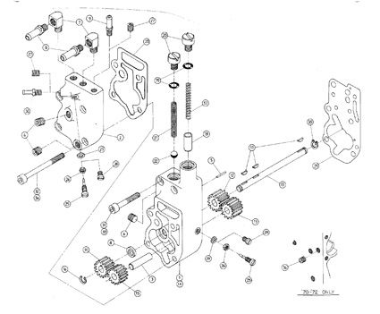

das gleiche Problem hatte ich auch mit einer neuen Zubehör-Ölpumpe. Dort war die Schraube Nummer 20 (siehe Bild) nicht ganz zugedreht. Nach dem zudrehen war das Problem gelöst.

Ich kann auf dem Bild nicht wirklich viel erkennen, aber daß eine Schraube an der Ölpumpe schuld sein soll, halte ich in diesem Fall für eher unwahrscheinlich. Bei einer 75er Shovel ist das Breather-System völlig unabhängig von der Ölpumpe (bei älteren Pans wurde der Kurbelgehäuseentlüftung Öl aus der Pumpe beigemischt, um die Primärkette zu schmieren, aber eigentlich nicht bei Late Shovels).
Rein logisch: Öl aus der Kurbelgehäuseentlüftung kann eigentlich nur aus der Ölabscheiderkammer kommen (irgendwelche Risse im Gehäuse mal ausgeschlossen). Korrekt funktionierend sollte Öl im Cam Compartment zunächst durch das Cam Cover von der Motorabluft abgeschieden werden. Danach wird nochmals Öl in der Abscheiderkammer separiert und über das Breather Valve abgesaugt.
Mögliche Ursachen für Fehlfunktionen:
- es wurde eine falsche Cam Cover Dichtung verbaut (von späten Evos). Dann ist die Ölabscheiderkammer nicht abgedichtet und läuft voll.
- die Ölabscheiderkammer wird nicht korekt abgesaugt (Breather Valve Problem)
- es ist schlicht viel zu viel Öl im Cam Compartment unterwegs (z.B. Ölpumpenrücklauf defekt)

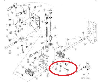

Und die Schraube soll die Kurbelgehäuseentlüftung fluten? Wie soll das Öl von da denn in die Gehäuseentlüftung gelangen?
Re: Öl Flut aus der KW Entlüftung
Verfasst: 30.06.2020, 14:10
von PANHEAD
Der Panhead-Motor wurde damals aufgearbeitet und er hatte auch eine neue Ölpumpe aus dem Zubehör bekommen. Nach dem starten des Motors lief auch ständig Öl aus der Motorgehäuseentlüftung. Nach langen suchen sind wir auf die gekennzeichnete Schraube gestoßen. Nach dem zudrehen dieser Schraube mit Konus war der Spuk vorbei.

PANHEAD hat geschrieben: 30.06.2020, 14:10 Der Panhead-Motor wurde damals aufgearbeitet und er hatte auch eine neue Ölpumpe aus dem Zubehör bekommen. Nach dem starten des Motors lief auch ständig Öl aus der Motorgehäuseentlüftung. Nach langen suchen sind wir auf die gekennzeichnete Schraube gestoßen. Nach dem zudrehen dieser Schraube mit Konus war der Spuk vorbei.
An meiner Pumpe ist diese Schraube nicht vorhanden.
