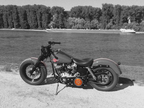

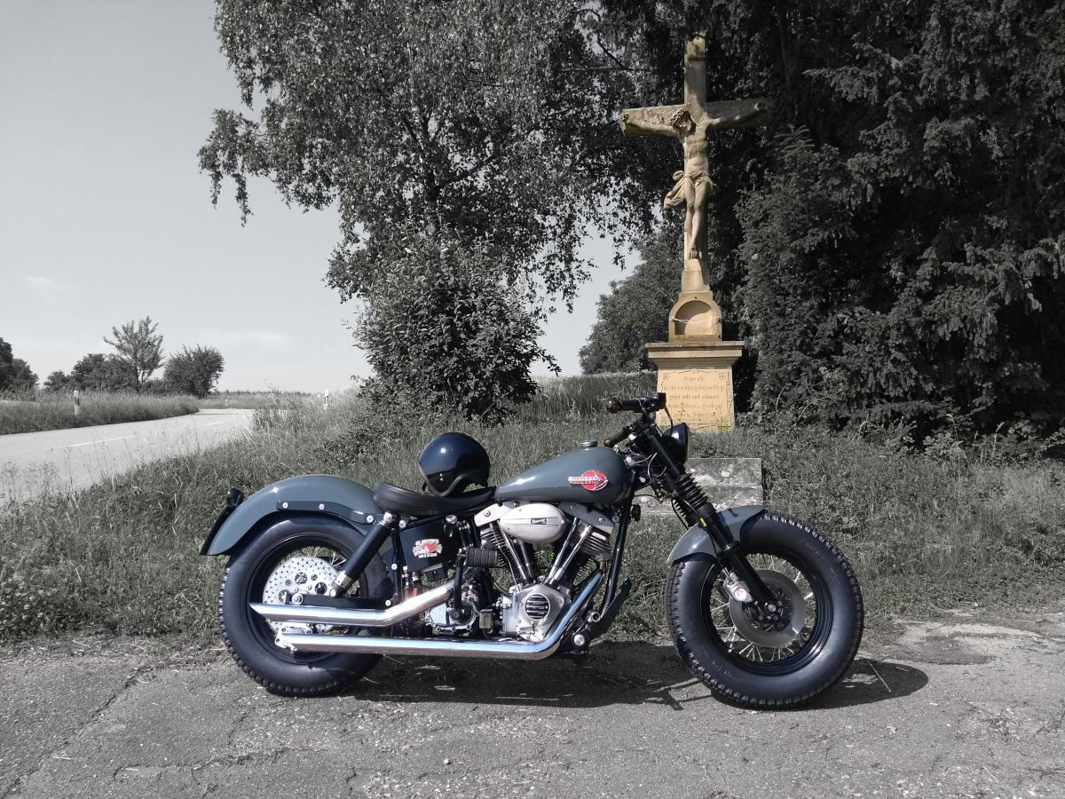

Hallo Fossi,
nehme an Du liebäugelst mit dem Shinko 240 wegen der Oldschool Optik.
Ich hatte den auch mal im Auge, der war dann aber nicht lieferbar.
Als optische Alternative kenne ich den Continental K112 (MT90-16) und den Avon Safety Mileage II (5.00-16).
Beide haben ne schöne grobe Oldschool Optik und bauen recht breit. Der Conti K112 in MT90-16 sogar ein paar Millimeter breiter als der Avon. Fahrverhalten ist für mich bei beiden trocken wie nass voll okay. Der Conti hat mich aber etwas entäuscht, weil er ruckzuck runter gefahren war. Jetzt habe ich schon den zweiten Satz Avon Safety Mileage II in 5.00-16 drauf und bin sehr zufrieden! Auch sehr schöne Optik, gutes Fahrverhalten trocken und nass, und ne viel höhere Laufleistung als der Conti.
Avon Safety Mileage
Conti K112
