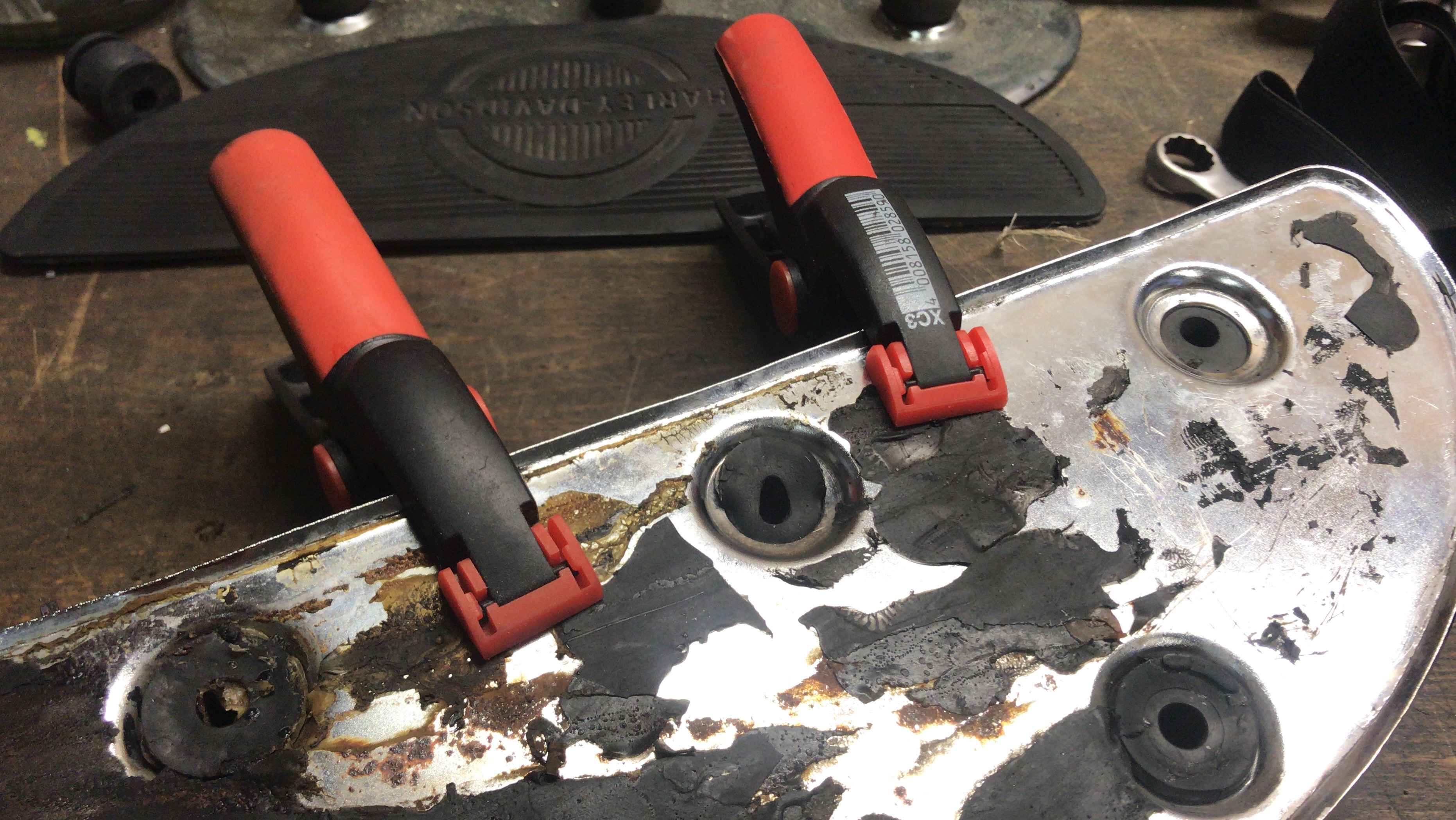

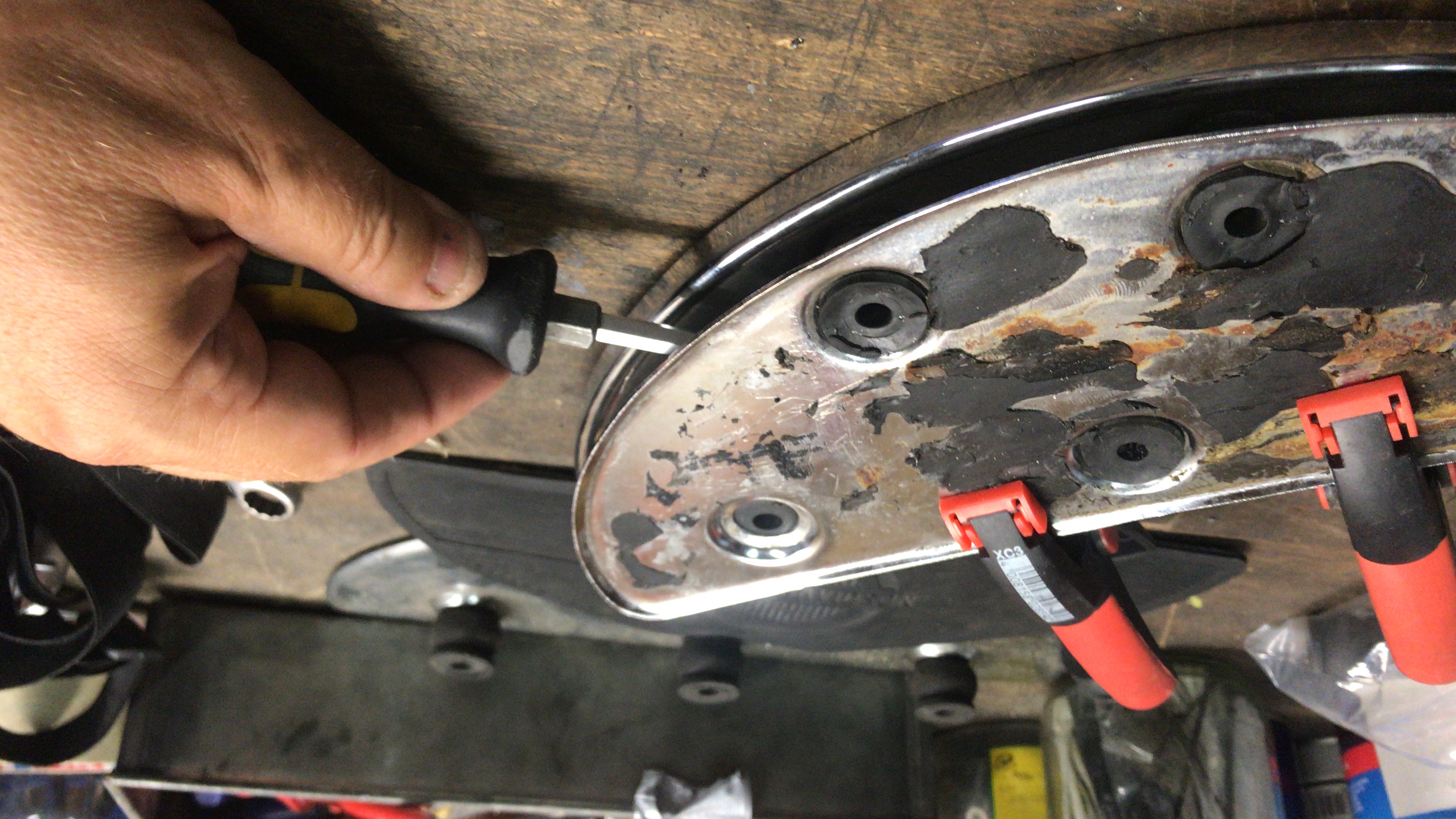

Ich Versuch seit drei std diese schei... Gummibälle an die Trittbretter zu fummeln
Frage gibt es nen Trick dabei ich kann mir nicht vorstellen das die Factory da nen Hiwi drangesetzt hat der pro Tag ein Set schafft 😢
Hab es jetzt raus :wink:
Erst eine Seite reinfummel dann mit Klemmen die beiden Bretthälften fixieren.
Dann quillt der Rest mit etwas Unterstützung fast von alleine rein
