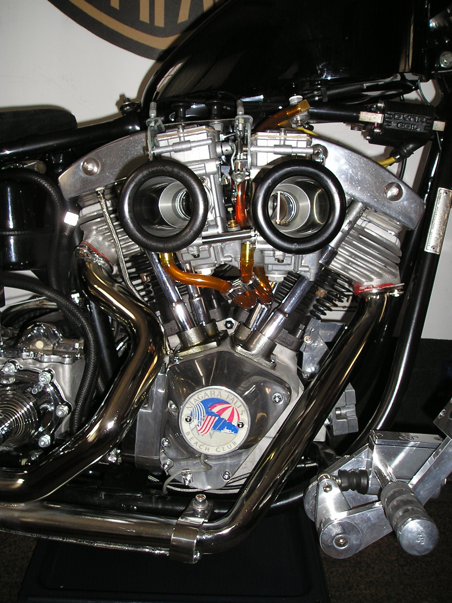

Hier mal Bilder:
Der Kolben tickert auch mit Dämpfer etwas, zumal der Dämpfer ca.4-5mm freie Bewegung nach oben zuläßt bevor die dämpfende Wirkung einsetzt. (Wenn Dein Kolben mit mehr Hub tänzelt, könnte das natürlich schon etwas helfen)
Der Dämpfer arbeitet wie ein ventil, welches nach ca.4-5mm schließt, und danach -je nach Viskosität des oben einzufüllenden Öls den Kolben nur langsam öffnen läßt.
Mein SU hatte diesen Dämpfer zunächst auch nicht, ich habe ihn dann besorgt, und fand den Vergaser damit harmonischer. Ist schon lange her, meine jedoch daß das geklappere bei mir auch deutlich war.
Hier mal Bilder:
