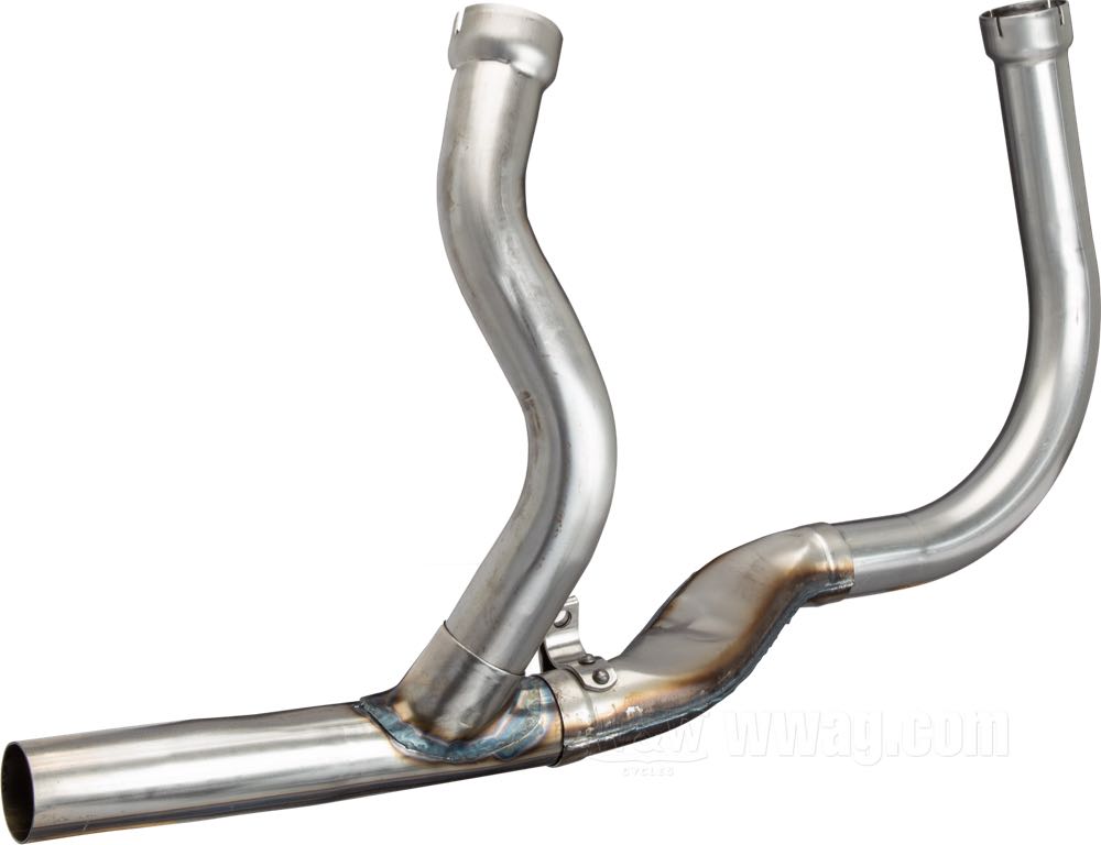

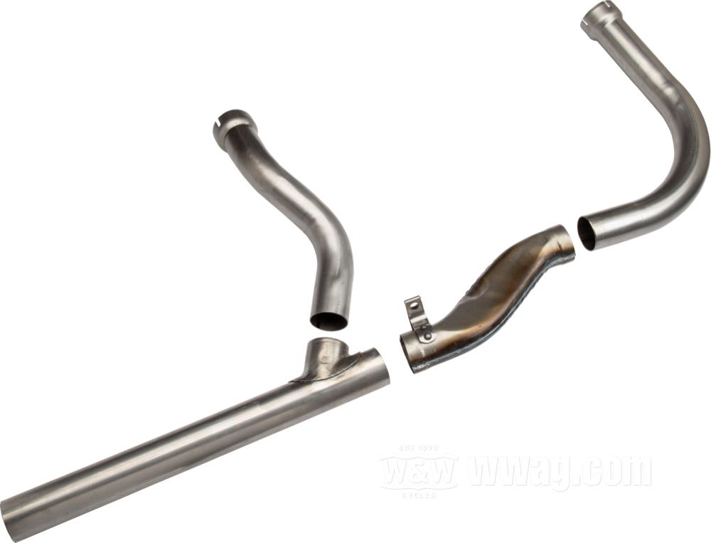

Hier nochmal andere Photos, da kann ich ausser der Länge keinen Unterschied festmachen:
1958-1964 1948-1957
Kennt vielleicht jemand das Thema aus der Praxis und hat schon mal beide Anlagen verglichen?

Re: Unterschied 2in1 Krümmeranlage Panhead Starrrahmen / Schwingenrahmen
Vergleich mal die Nummer Rear Pipe und Y-Pipe sind verschieden:
1948-57:
#65440-48 Front Pipe
#65493-48 Rear Pipe
#65505-41 Y- Pipe
#65465-36 Squish Pipe
1958-64
#65440-48 Front pipe
#65493-58 Rear pipe
#65505-58 Y pipe
#65465-36 Squish pipe
