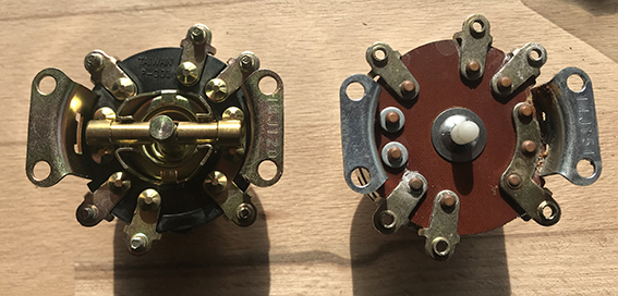

Moin da ich jetzt in 6 Jahren 3 mal das Zündschloss gewechselt habe.
Entweder zerbröselt oder korrodiert. Probier ich jetzt mal das linke aus.
Macht zumindest so nen solideren Eindruck. davor wars immer das mit dem Kunststoff Pin rechts.
Jemand Erfahrungen damit?
PS. Bin mal gespannt ob meine ominösen Ausgänge dann weg sind. ich werde berichten.

Habe auch das mit dem Balken, funktioniert gut aber beim Licht einschalten muß ich Gas wegnehmen. :mrgreen:
Gruß Kalle

Das scheint noch ein altes OE zu sein, oder die alte Art kopiert - ist innen am Deckel eine OE# eingegossen?
Wie auch immer, meins hält nun seit 46 Jahren. - klopf auf Holz :)

Mal ein Tipp zum FatBob Zündschloss: von oben durch den Schlossriegel ab und an etwas WD40, Caramba, Maschinenöl etc. einbringen und auch so ein Nachbauteil funktioniert problemlos 20 Jahre lang und mehr, da die Kontakte sich beim drehen nicht so sehr abnützen. Und Kontaktkorrosion wird dadurch auch entgegengewirkt.

Danke für die Tipps
Macht einen soliden Eindruck 😎
