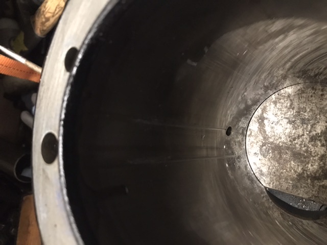

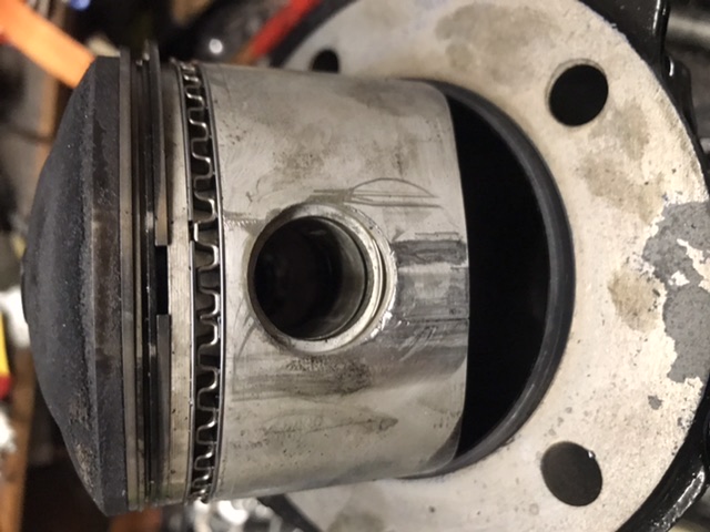

Anbei 2 Bilder
Warum der spiralring raus gekommen ist ist mir allerdings ein Rätsel

Kolben waren ja neu
Nut ok
Ich montieren die spiralringe genau wie du
Warum sollte n kolbenbolzen wandern?
Spiel Pleuel unten war ok, oben eig auch.
Klar oben ist schon mal n anderer Bolzen drin gelaufen und zwar Kilometer 20Xxx

Kolbenbolzen können durch Fluchtfehler oder Pendelbewegungen des Pleuels in eine axiale Bewegung gezwungen werden. Die Bolzen hämmern dann gegen die Sicherungringe und drücken die Stück für Stück raus.
Hast du mal eine Parallelitätslehre durchs obere Pleuelauge geführt und sind deine Pleuellager und die seitlichen Anlaufscheiben noch gut?
Ganz simpel kanns auch ein Materialfehler im Spiralring gewesen sein.
gruss robo
Ps: Will dir keine Angst machen, aber hier mal ein älterer Link zum gleichen Problem: viewtopic.php?f=4&t=11044
Re: Shovel klappert nach Überholung vom topend
die Teile vom Spiralring wirst du wahrscheinlich im Motorblock auf der Steuerseite oder im Breather Valve wiederfinden. Die Ölpumpe würde ich auch kontrollieren und sicherheitshalber den Öltank reinigen.
Hattest du einen neuen Satz Kolben mit den dazugehörigen Kolbenbolzen verbaut? Falls nicht, kann auch der Kolbenbolzen zu lang gewesen sein und bei Wärme hat er sich ausgedehnt und dein Problem verursacht?

Naja, der Motor muss jetzt eh auseinander. Der Kolbenbolzen hat ja spanend am Zylinder gearbeitet und der ganze Abrieb dürfte jetzt schön im ganzen Motor und in den Lagern verteilt sein! Ich hatte das auch mal (s. Link) und hab im ganzen Motor Späne und Trümmer gefunden.
Wenn du schon beim 7ten Übermaß bist, dürfte der Kurbeltrieb und die Lager eh nicht mehr ganz frisch sein.
