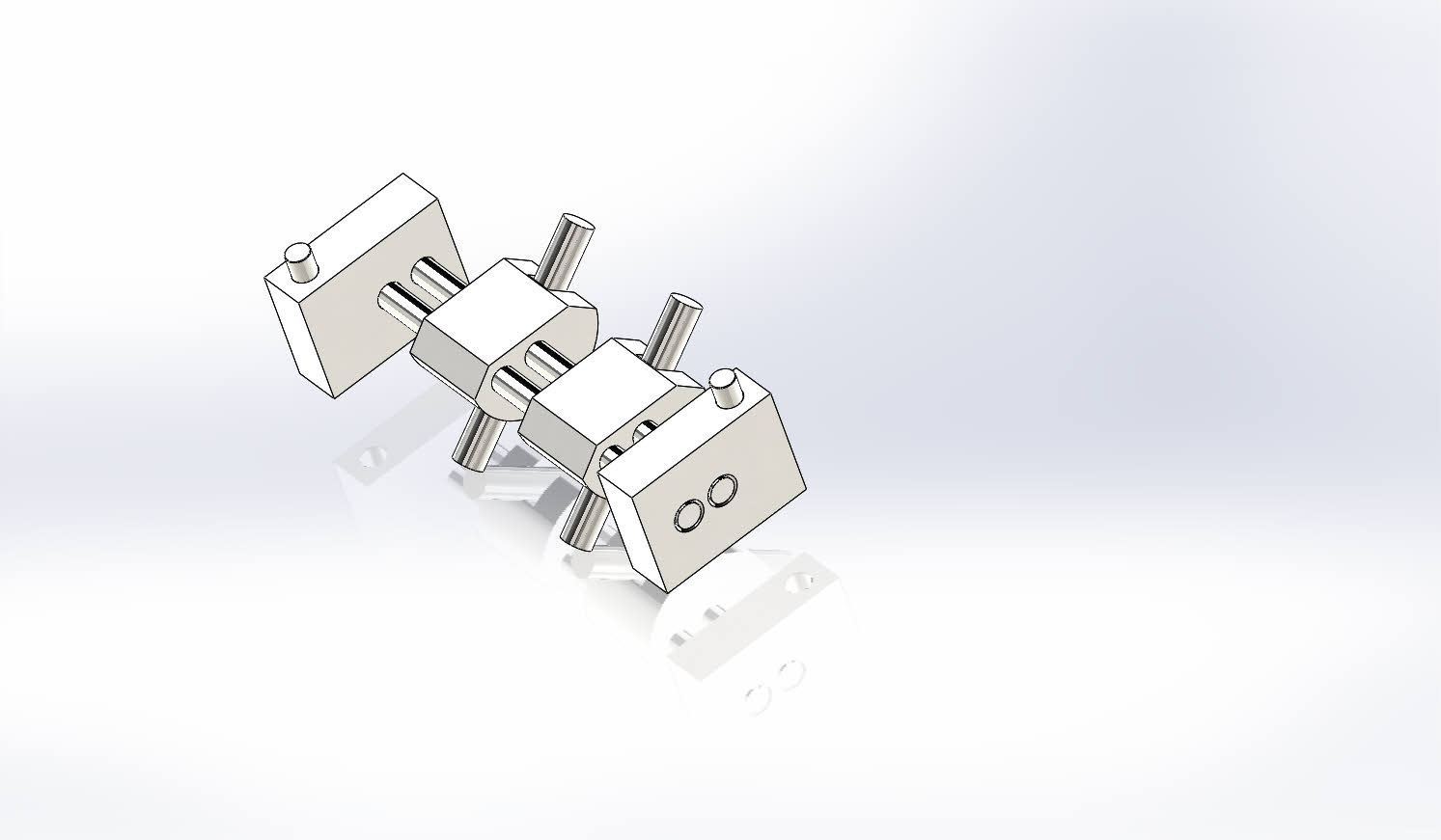

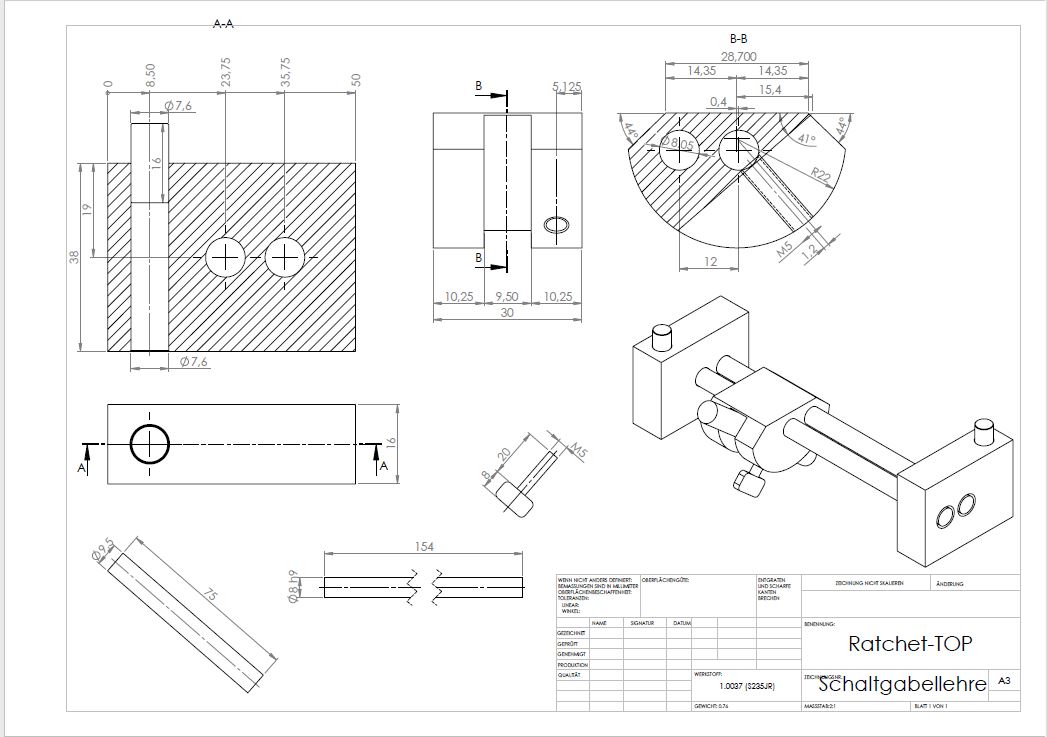

hast Du die Möglichkeit der mech. Fertigung?
Habe das Dingens mal nachkonstruiert.

Beiträge: 4195
Re: Verbogene Schaltgabel oder anderer Getriebefehler
sieht so aus, falls Einer die Möglichkeiten hat.
