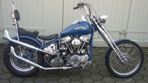

Hast du n Bild von deinem Bike aus der Seitenansicht?
Ich würde auch eine etwas längere Gabel fahren, ggf sogar das der Rahmen vorne etwas hoch steht

Hier habe ich ein Foto von meinem Moped. Original Starrahmen
mit 3 Grad Rake Lagerschalen und 8 Zoll längerer Springergabel
3 Grad Lagerschalen und 8 Zoll längerer Springergabel

Danke fürs Bild
Bin noch unschlüssig ob mir das so gefällt, steht der Rahmen gerade zum Boden? Wahrscheinlich vorne ein ganz bisschen höher oder? Fährst du vorne 21“? Und hinten 16“?

von ron
Bin zwar nicht Kuddl, aber ich sehe vo. 21" und hi. 16".
Der Rahmen steht nach meinem Augenmaß vorne geschätzte 6cm höher, was ich für diese Gabellänge und im Stil dieses Mopeds ok finde.
Mit original Lenkkopfwinkel und orig. Gabellänge steht der Rahmen auch nicht 100% parallel, sondern etwa 2, 3cm höher.
Tatsl. parallel sieht cool aus, bedeutet allerdings keine 10cm Bodenfreiheit. Damit wird manche Tankstellen-, Grundstückszufahrt, "Verkehrsberuhigungsschwelle" usw. zum Hindernis. Stark eingeschränkte Kurvenfahrt nicht extra zu erwähnen.

von YesterdayMan
Moin alltohoop
Ja das Moped steht vorne höher,wieviel das ist kann ich nicht sagen.Als kleiner Hinweis,das Verbindungsrohr vom unterem Lenkkopf zum Motorhalter ist waagerecht. Die Bereifung ist
vorn 21 und hinten 16 Zoll.
Mit dem Fahrverhalten und dem Handling bin ich sehr zufrieden.
Gruß Kuddl

16 Zoll Hinterrad, 19Zoll vorne, 8Zoll Überlänge der Gabel,3Grad Lagerschalen, Rahmen steht so ca. 2-3 Zentimeter höher vone denke ich. Hab nicht nachgemessen.
Frank
