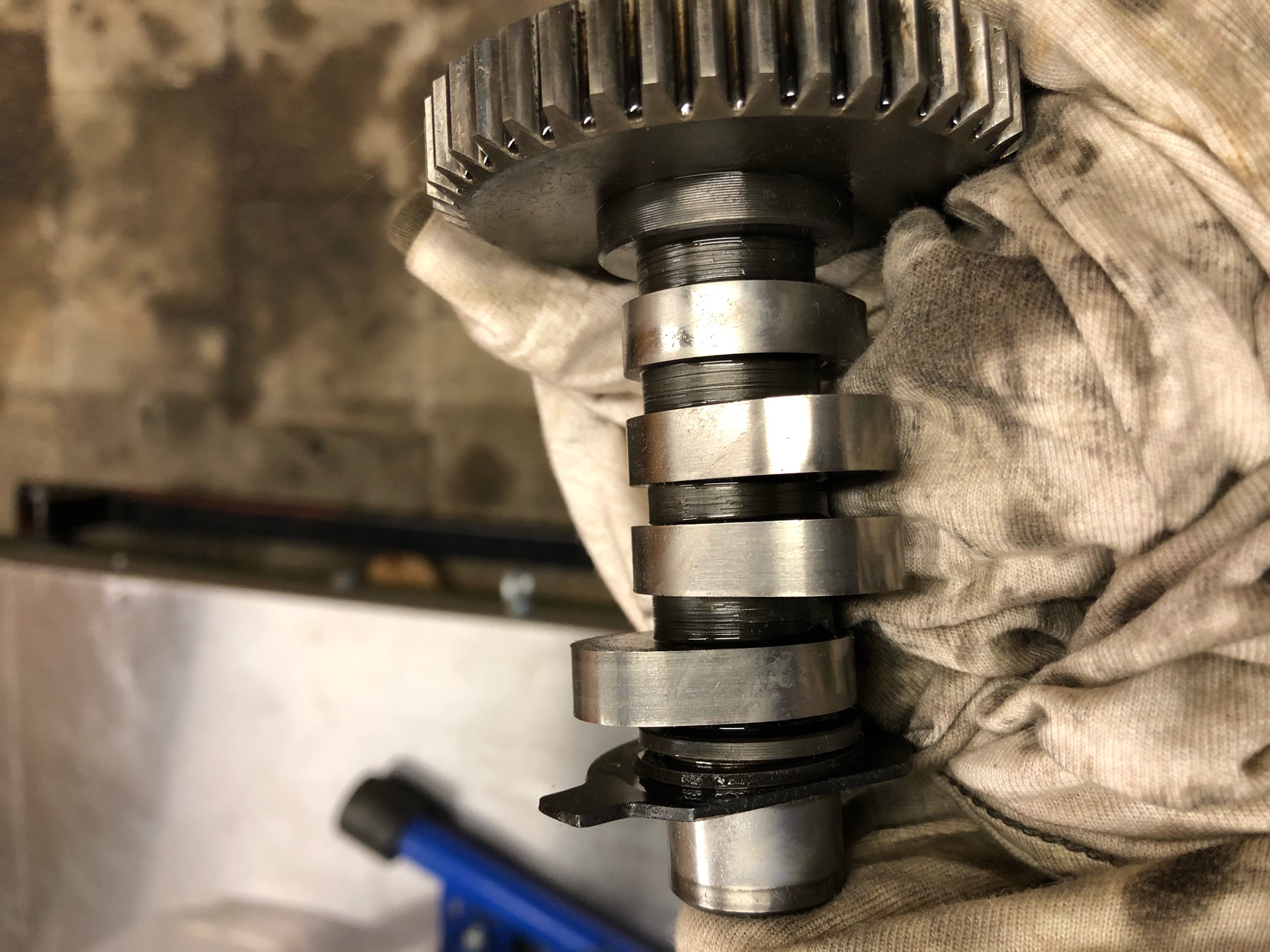

Moin zusammen,
ich habe heute meinen Nosecone abgebaut, weil ich eine neue S&S Ölpumpe einbauen möchte und dafür noch eine Bohrung ins Motorgeräusch bringen muss. Dabei wollte ich gleich die moderate Andrews J-Nockenwelle einbauen.
Jetzt stellt sich mir die Frage ob überhaupt die Originale Nockenwelle verbaut war oder mein Vorgänger schon eine Aftermarket Nockenwelle eingebaut hat.

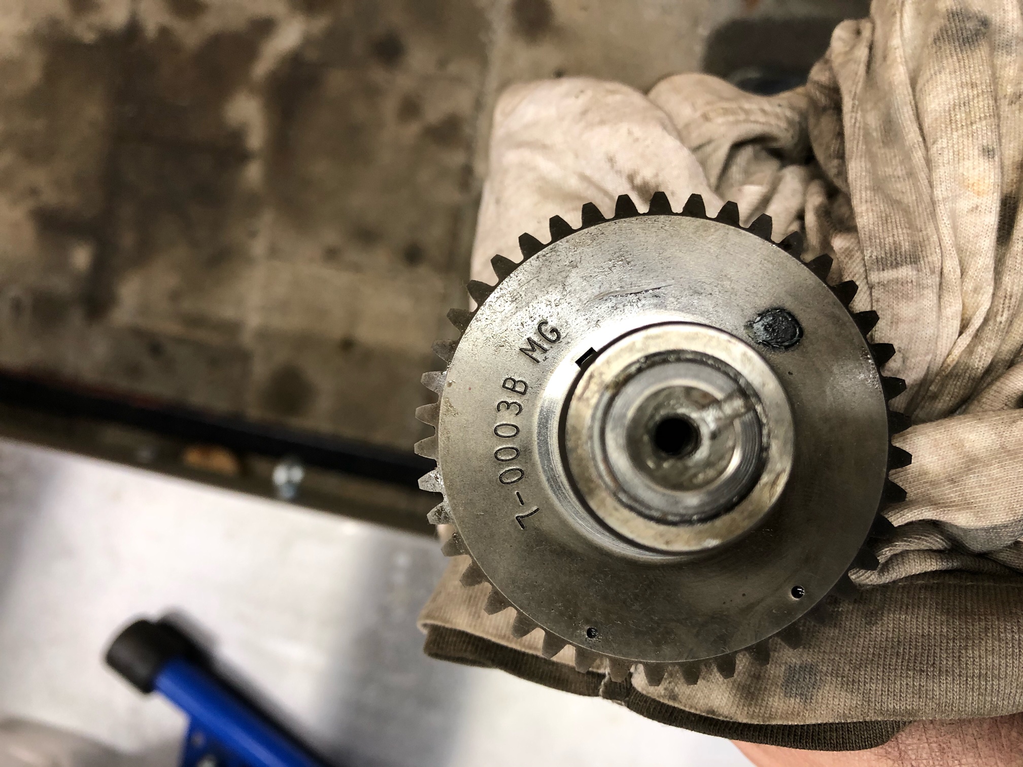

Die Bezeichnung auf der Stirnseite lautet 7-0003B MG zudem sind noch auf 2 der 4 Nocken Zahlen „eingeritzt“ FB“XX“ und 18“XX“ (X steht dabei für unleserliche Zahlen/Buchstaben :D )
Kann jemand damit vielleicht etwas anfangen?

Scheinbar von Crane. Google mal 7-0003B MG

Was ich bis jetzt rausgefunden habe ist, dass Crane scheinbar die eigentliche Welle mit den Nocken und das Zahnrad frei kombinierbare verkauft (hat). Die Nummer 7-0003B ist demnach nur die Nummer der Zahnrads und sagt nichts über die Geometrie der Nockenweille aus.
Weiß vielleicht jemand wie Crane die Wellen markiert hat oder wie ich herausbekomme welchen Grind die Welle hat.

Das was auf den beiden Nocken eingraviert ist, ist für gewöhnlich die Nockenkennung. "FB" steht für Fireball. Wenn der Rest nicht leserlich ist, dann kann man maximal die Nocke nach Steuerzeiten und Ventilhub vermessen und daraus feststellen, welches Modell es genau ist.

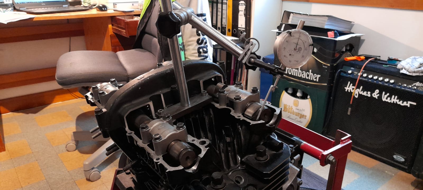

Die Crane NW wird ja ohne Zahnrad geliefert. Ich würde da erstmal die Steuerzeiten checken, ob der Vorbesitzer die NW auch richtig ins Zahnrad eingepresst hat. Die beste NW nützt wenig, wenn das Zahnrad falsch aufgepresst ist.
NW wieder einbauen, Gradscheibe auf die Kurbelwelle, Messuhr auf die Tappets, Kuli und Papier, ein Kasten Bier, ...

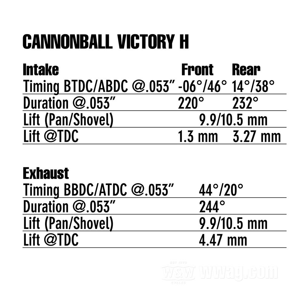

Für die Berechnung braucht man das Datenblatt der Nockenwelle. Nehmen wir zum Beispiel die Cannonball Victory H von W&W, vorderer Zylinder:
Einlass
- öffnet -6° vor OT
- schließt 46° nach UT
=> -6° + 180° (Konstante zwischen OT und UT) + 46 = 220° Öffnungszeit
Auslass
- öffnet 44° vor UT
- schließt 20° nach OT
=> 44° + 180° (Konstante zwischen UT und OT) + 20 = 244° Öffnungszeit
Soweit stimmen wir also mit dem Datenblatt überein, jetzt geht's an die Lobecenterberechnung; wir wollen errechnen, wo genau der theoretische Mittelpunkt der Öffnungszeit liegt (denn nix anderes ist der Lobecenter).
Einlass
Öffnungszeit / 2 (ergibt die Mitte zwischen öffnen und Schließen) - Überschneidung, Öffnung vor OT = Lobecenter in Grad nach OT
= > 220° : 2 - (-6) = 116°
Auslass
Öffnungszeit / 2 (ergibt die Mitte zwischen öffnen und Schließen) - Überschneidung, Öffnungt nach OT = Lobecenter in Grad vor OT
= > 244° : 2 - 20 = 102°

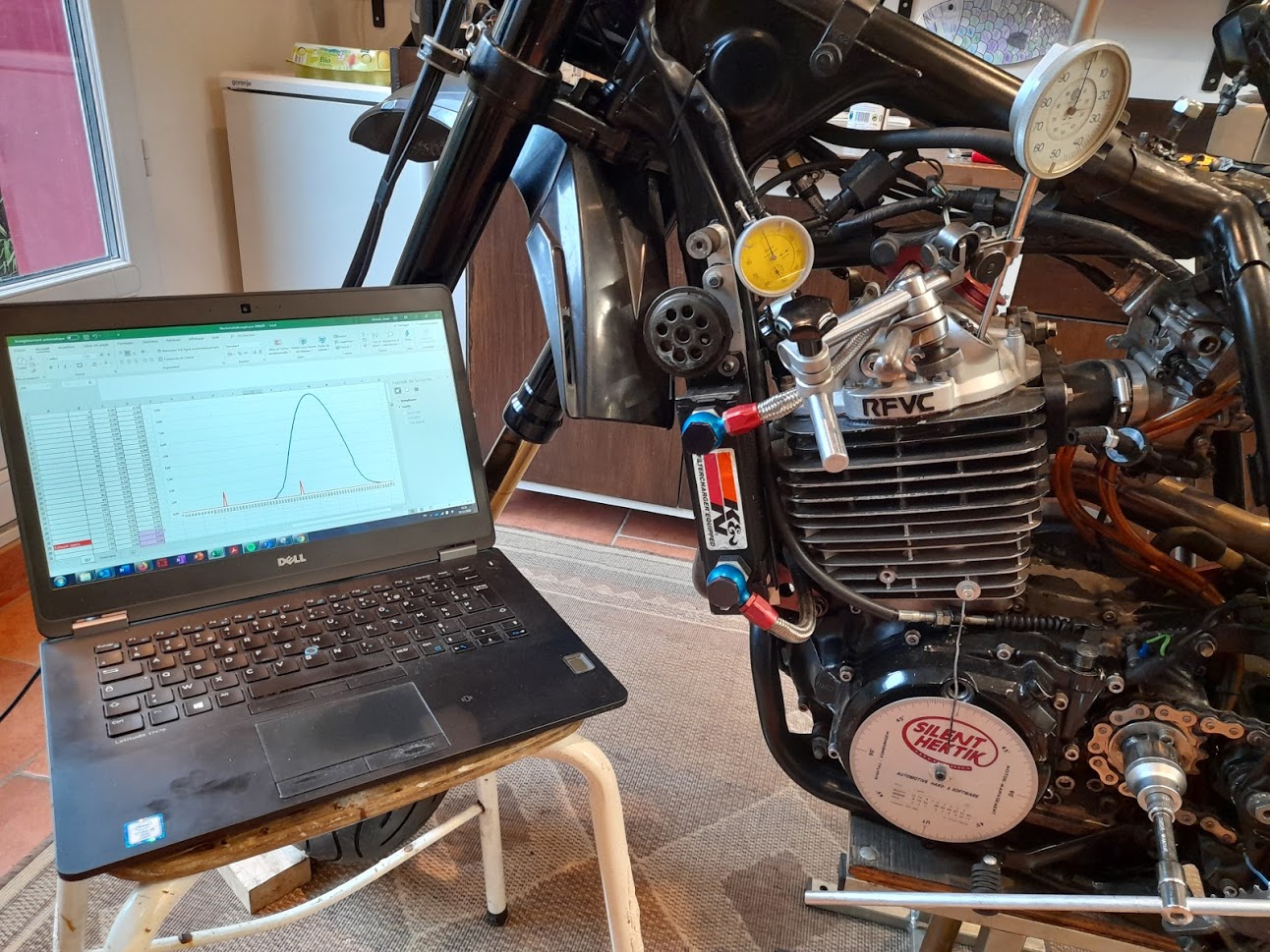

Ich habe das erst neulich an einem Kawasaki GPz1100 Unitrak Motor gemacht:
Was man leider nicht sieht, ist die Gradscheibe auf der Kurbelwelle. Man erkennt aber ganz deutlich, die Verdrehung der Nockenwellen anhand der Position der Schrauben in den Langlöchern, wobei ich aber hier die Spreizung um 4° verkleinert, die Lobecenter also näher zusammengerückt habe. Das geht mit Shovelhead & Co natürlich nicht, weil die ja eine gemeinsame Nockenwelle für Ein-und Aulass besitzen, aber man kann die Lobecenter parallel verschieben und damit Einfluss auf die Motorcharakteristik nehmen.
Aber auch, wenn man da nicht dran rumspielen will, ist die Methode perfekt um eine Nockenwelle exakt gemäß Datenblatt zu positionieren. Das ist dann Motortuning in seiner ursprünglichen Bedeutung, nämlich die vorhandenen Komponenten bestmöglich zu optimieren und in Einklang zu bringen.
