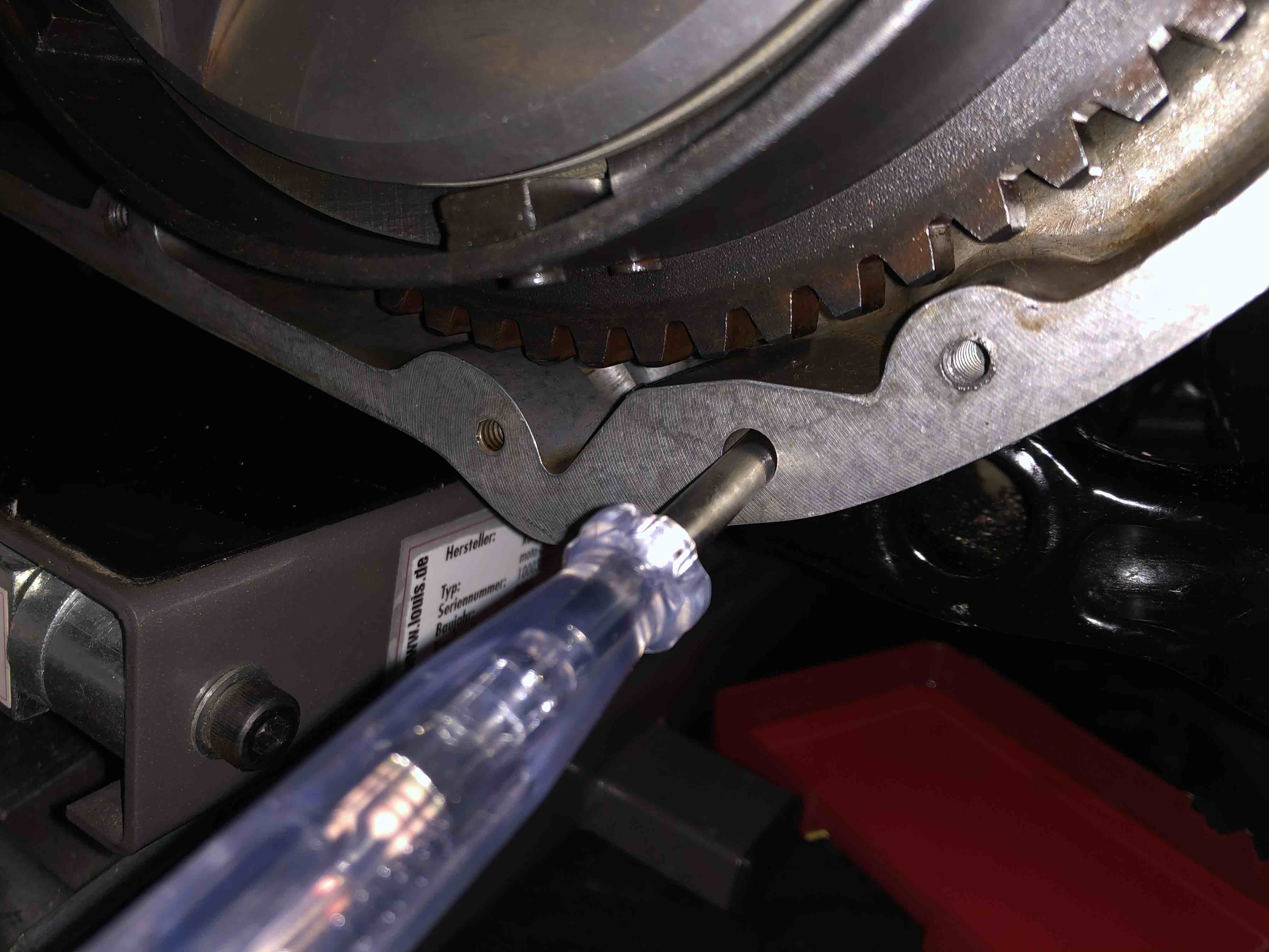

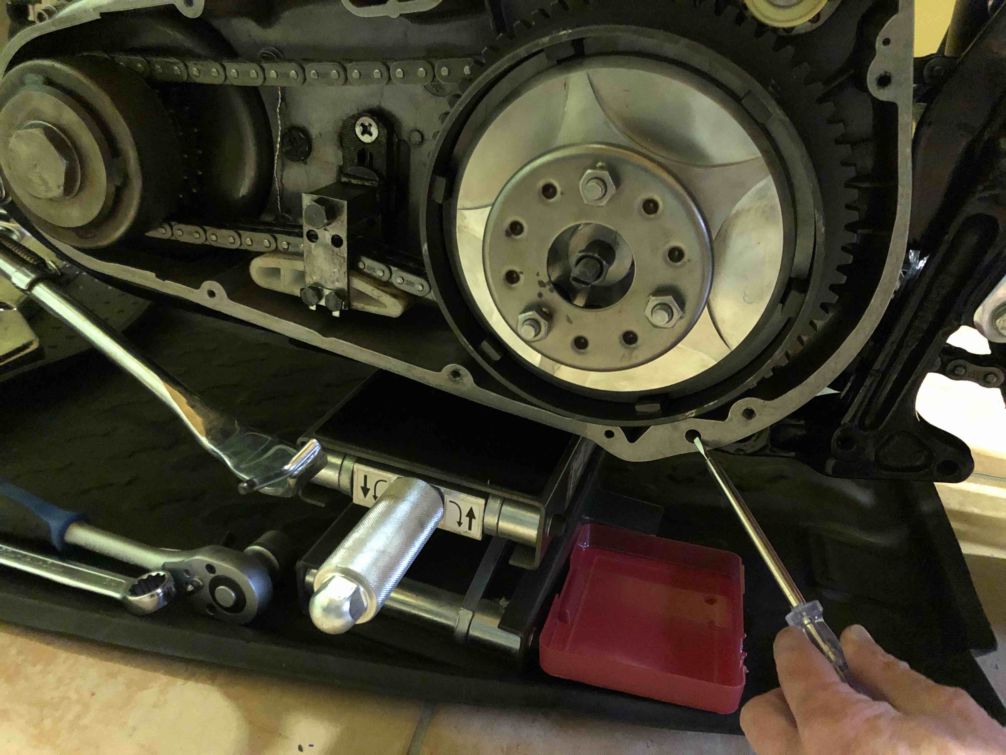

Aber das lief direkt durch und kam gleich wieder raus, und zwar hinten an der Rückseite des inneren Primärs unten aus einem kleinen Loch. Gut das ich ne große Gummimatte untern Moped habe.

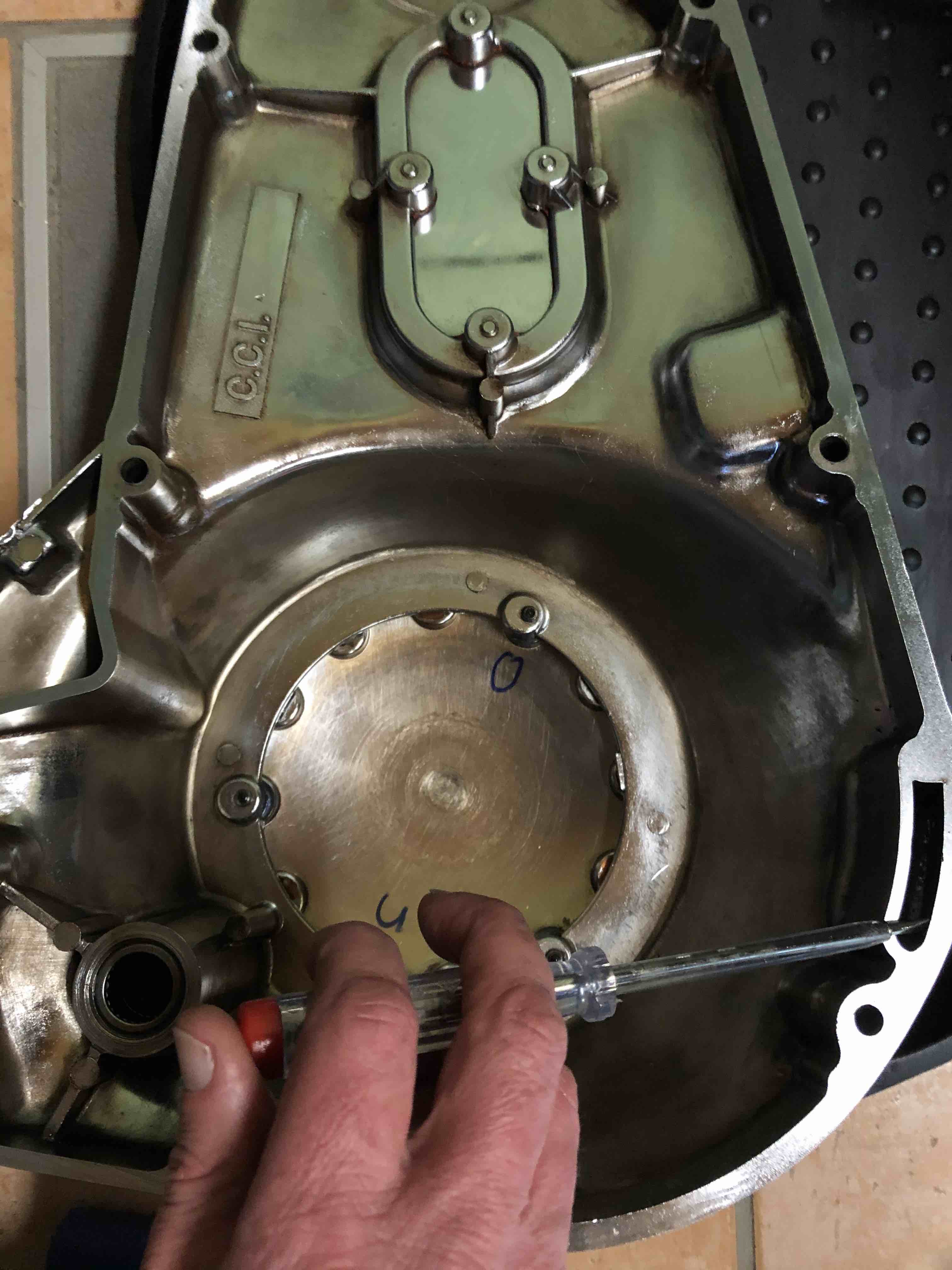

Eben dann den Primärdeckel runtergenommen. Ich denke es sammelt sich im Primärdeckel in dieser kleinen Kammer am unteren Rand und läuft dann durch eine Bohrung im inneren Primär an dessen Rückseite raus. Da, wo glaube ich bei geschlossenem Ölkreislauf der Anschluss für den Rücklauf von der Ölversorgung der Primärkette sitzt. Das passt nämlich genau übereinander - Aussparung Deckel und die Bohrung des inneren Primär.
Meine Primärkettenölung ist aber autark, also nicht am Motorölkreislauf angeschlossen. Ich habe da also keinen Schlauch dran.
Geändert habe ich am Primär zu vor der Revision nichts, nur alles schön sauber gemacht.
Wie kriege ich das dicht?? Was hab ich übersehen???

Ok, meinst du genau da, wo ich im letzten Bild mit dem Schraubenzieher hinzeige?

nee hinter der Kupplung ist eine öffnung, mach Dir mal ölige Finger und fühle hinter den Primärkasten da kommt ein Stutzen raus, der muss zu. Blöde zu beschreiben, guck mal in die Techbase wie ich gesagt hab, dann weißt was ich meinHonk hat geschrieben: 12.03.2021, 18:50 Ok, meinst du genau da, wo ich im letzten Bild mit dem Schraubenzieher hinzeige?
