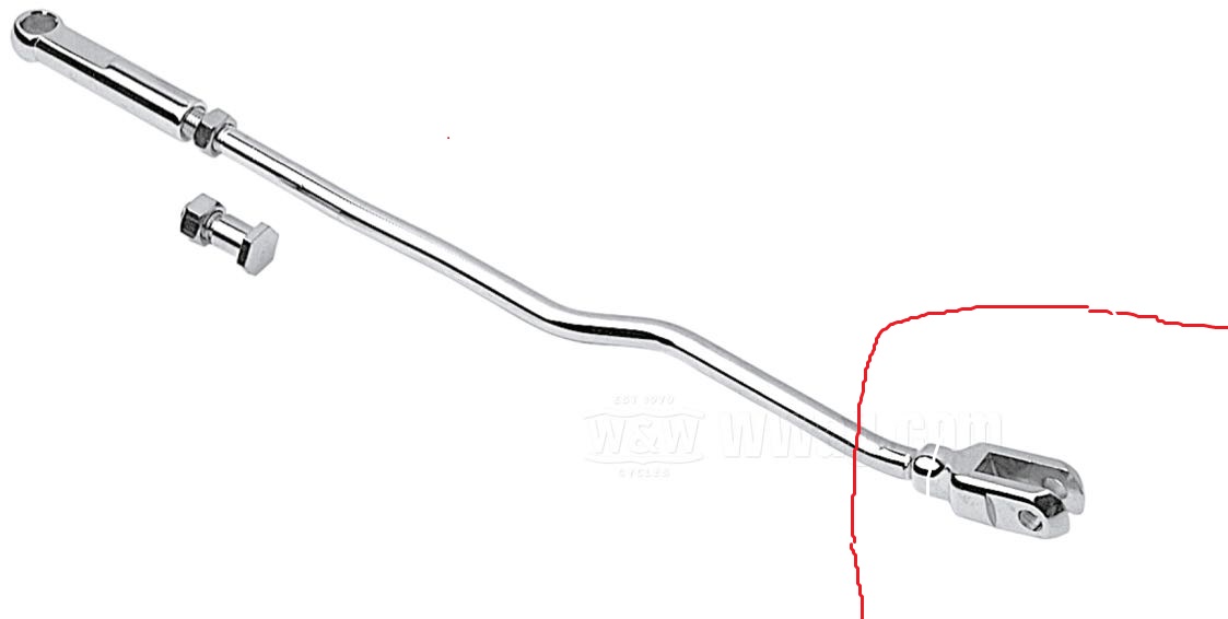

Der Grund ist das das Schaltgestänge da wo es am Umlenkhebel befestigt ist ,sehr wackelig ist.
Ich dachte wenn ich den Umlenkhebel weg lasse das es weniger wackelig ist, aber vielleicht sollte ich mir mal Gedanken machen wegen der Befestigung am Umlenkhebel.
Die Befestigung ist wie eine Klammer die unten am Umlenkhebel mit einer schraube befestigt ist. Hab versucht ein Foto hier rein zustellen klappt nicht, liegt wohl am iPhone.
Hab ein anders.
Danke gruß Peter

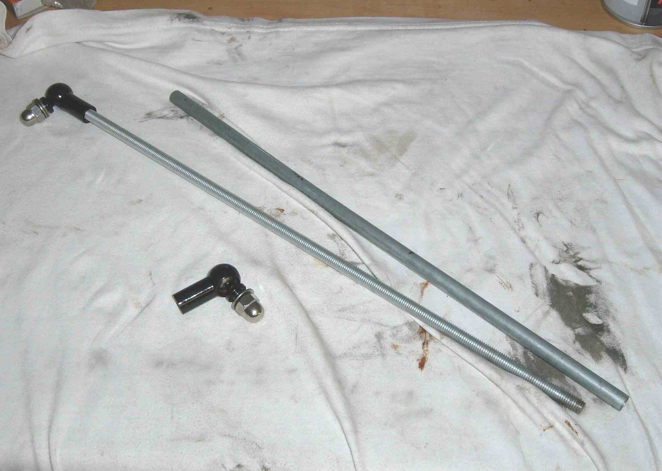

1. Die üblichen Stangen aus dem Zubehör sind zu kurz. Abhilfe schafft eine M8-Gewindestande, die Du mit einem passenden Alurohr umhüllst. An die Ende kommen zwei Umlenkhebel ("Knie"). Bekommst Du alles aus dem Baumarkt.
2. Den kurzen Hebel am Dom-Getriebe musst Du - weil die Umlenkung zukünftig fehlt - um 180 Grad nach oben drehen, das Langloch zuschweißen uns stattdessen ein Loch bohren, in dass Du ein M8-Gerwinde reinschneidest. dann kannst Du das eine Knie dort reinschrauben.
3. Du längst die Gewindestande passend ab, schiebst das etwas kürzere Alurohr darüber und schraubst die beiden Knie drauf bis sie am Alurohr anschlagen und fest sind. Dann kannst Du das Ganze ggfs. lackieren. Anschließend einbauen.
- Schaltstange
