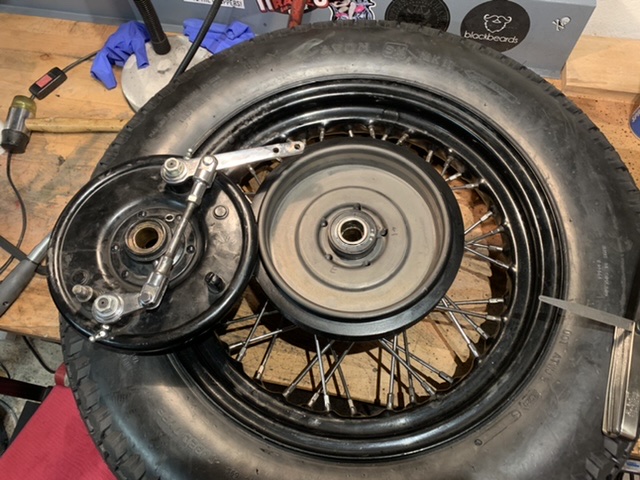

Eine schöne Duplextrommelbremse die nicht bremst. Das aber sehr zuverlässig!
Anamnese:
Duplex samt Springergabel und Motorrad gebraucht gekauft. Nach dem Kauf so ziemlich alles an dem guten Stück in mühevoller Arbeit und unter vollem Einsatz meines Girokontos repariert.
Nun die Problematik der Duplex die nicht tun will wofür sie da ist. Also Bremse auseinandergenommen, gereinigt, Beläge neu zusammengebaut und eingestellt und ... nix.
Dann fiel mir auf, dass die Backen an einer Stelle sehr scheuern und das Rad blockieren.
( alte ausgelutschte Trommel Denke ich also : neu ) .

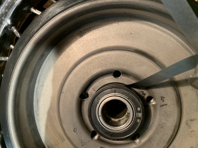

Problem ist immer noch da. Bei genauer Betrachtung hab ich festgestellt, dass die Trommel nicht genau mittig auf der Nabe sitzt. Auf einer Seite 0.20 mm spiel. Dadurch eine Unwucht und das Rad dreht nicht leichtgängig.
Fragen an euch:
Kennt ihr das Problem und gibt es Tipps zur Selbsthilfe ????
Kennt jemand wen in Nähe von Bremen der Trommelbremsen macht???
Ich bin dankbar für jede Hilfe !!!!
Es hindert uns gewaltig daran den Frühling zu genießen. Und zum TÜV Onkel müssen wir auch noch.

Hallo Michael,
nein, ich kenne das Problem nicht, es wundert mich allerdings überhaupt nicht, dass es existiert ;-)
Das ist nur ein weiteres Beispiel dafür, dass für die alten Motorräder nichts einfach nur bolt-on ist, sondern, dass man fast jedes Teil überarbeiten muss, bis es vernüftig passt und funktioniert.
Wenn du willst, dass die Fuhre nachher einigermaßen bremst, bzw. das Potential dieser Konstruktion bestmöglich ausnutzt, brauchst du professionelles Gerät und entsprechendes Wissen. Mit einfachen Hausmittel wirst du da nicht weit kommen.
Erstmal muss man messen bzw. überprüfen, wie es um die Form- und Lagetoleranzen steht: Bezugspunkt für alle Messungen ist die Radachse. Das, was du mit der Fühlerlehre misst ist aber schon mal ein Anhaltspunkt, dass da maßlich irgendwas im Argen liegt, wobei die Zentrierung für die Bremstrommel erstmal als Bezugfläche wertlos ist, solange deren Koaxialität / Konzentrizität zur Radachse nicht überprüft wurde.
Ich würde so vorgehen:
- Das Rad oder noch besser die ausgespeichte Nabe auf der Radachse in eine Drehbank spannen. Messuhr auf die Zentrierung der Bremstrommel. Schlägt diese, dann muss die Fläche überdreht werden.
Dabei auch den Planlauf der Anlagefläche für die Bremstrommel prüfen und ggfs. korrigieren.
- Anschließend muss die Trommel auf die Drehbank. Ich würde sie mit Innenbacken auf der Bremsfläche spannen und dabei darauf achten, dass die felgenseitige Anlagefläche auch wirklich plan ausgerichtet ist. Dann die Zentrierung etwas ausdrehen, dort einen Ring einschrumpfen und diesen mit 2/100 mm Spiel zum Zentrierdurchmesser der Nabe ausdrehen.
- Trommel montieren, das Rad wieder über die Achse auf der Drehbank spannen und die Bremsfläche der Trommel überdrehen.
- Zum Schluss die Beläge auf der Ankerplatte montieren, diese ebenfalls über die Radachse in die Drehbank spannen. Die Beläge etwas vorspannen und dann exakt auf den Durchmesser der Trommel abdrehen.
Firmen, die so etwas anbieten sind:
https://bremsen-schoebel.de/en/back-to-home/
https://www.facebook.com/Medidenta-Schr ... 007335404/
https://www.ludenia.de/
Im norddeutschen Raum kannst du es vielleicht auch mal hier probieren:
https://www.rbk-industrie.de/index.php/de/
Machen, kann dir das aber im Prinzip jeder, der eine (große) Drehbank hat und auch damit umzugehen weiss. Wenn du die Nabe ausbaust, tut es auch eine kleinere Maschine.

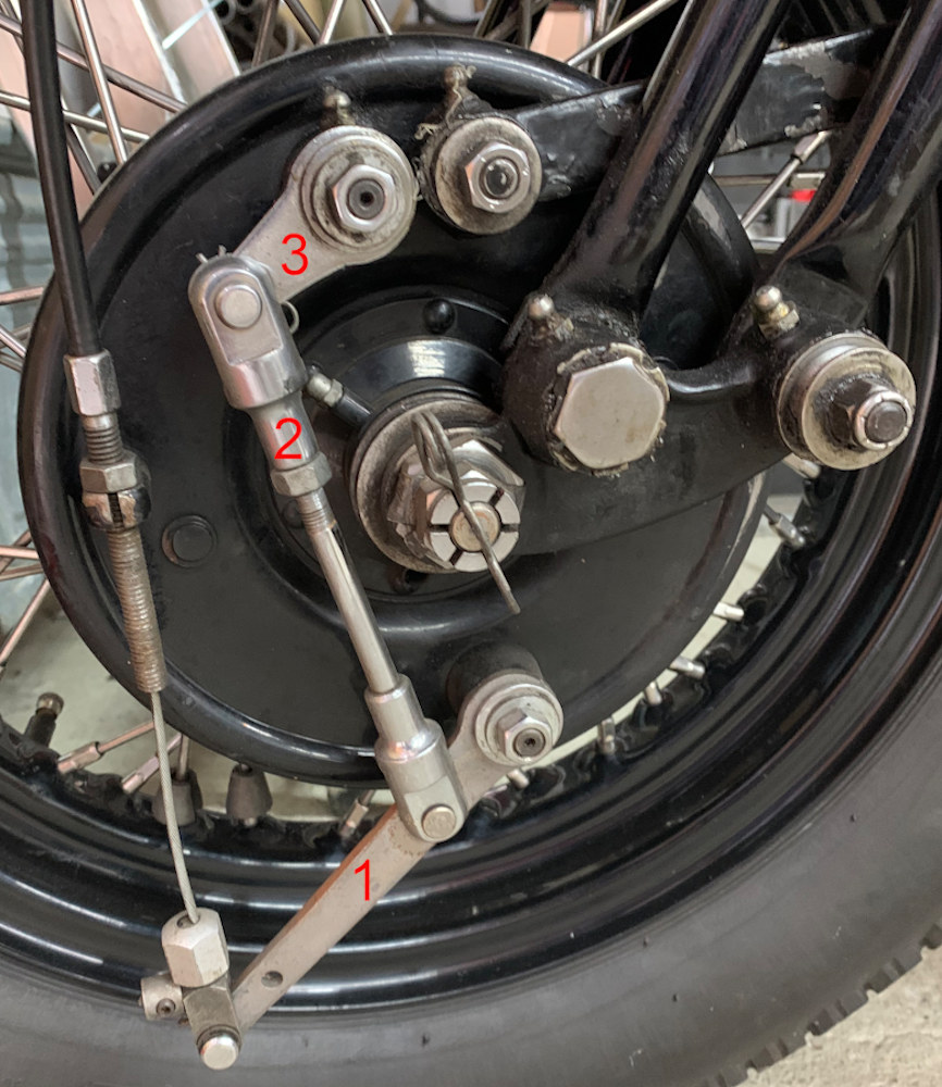

Ziel ist es, die Backen für separat einzustellen, damit beiden Backen (ungefähr) den gleichen Abstand zur Trommel haben. Das Vorderrad sollte angehoben sein, damit man es drehen kann.
Anfangs hake ich die untere Seite des Gestänges (2) aus, bzw. entferne Splint und anschließend den Bolzen.
Ich stelle zuerst die Backe des Hebels (1) ein, an welcher sich auch der Bowdenzug befindet. Die Einstellschraube muss nun so weit angezogen (herausdrehen) werden, dass man Schleifgeräusche der Trommel wahrnehmen kann. Dann löse ich die Einstellschraube wieder etwas, bis dieses Schleifgeräusch nicht mehr vorhanden ist. Die Zahl der Umdrehungen an der Einstellschraube merke ich mir.
Nun hacke ich die Duplex-Mechanik (2) wieder ein und gehe bei der anderen Backe (3) genauso vor. Zum Lösen oder Festziehen der Einstellschraube muss der Mechanismus aber immer wieder aus- und eingehakt werden. Wenn wieder ein Schleifgeräusch wahrnehmen wird, ist der Abstand der Backe zur Trommel richtig eingestellt.
Zum Schluß noch die Umdrehungen der Einstellschraube, die gelöst wurde und dessen Umdrehungen ich noch immer im Kopf habe, anpassen und alles ist gut. Das ist die Theorie :?, ich weiß nicht wie gut sie an OEM-Armaturen funktioniert.
Ich habe Margura-Classic-Armaturen, die über zusätzliche Einstellschrauben verfügen. Ich drehe anfangs, wie beider Kupplungseinstellung, den Bowdenzug ganz lose, stelle die Backen zu der Trommel ein und kann dann gemütlich an der Stellschraube in der oberen Armatur den Bremshebelweg einstellen; ist aber kein OEM auch kein PlugandPlay funktioniert dafür aber (einigermaßen gut).
alles klar, jetzt mit Bilder hab ich das verstanden.
