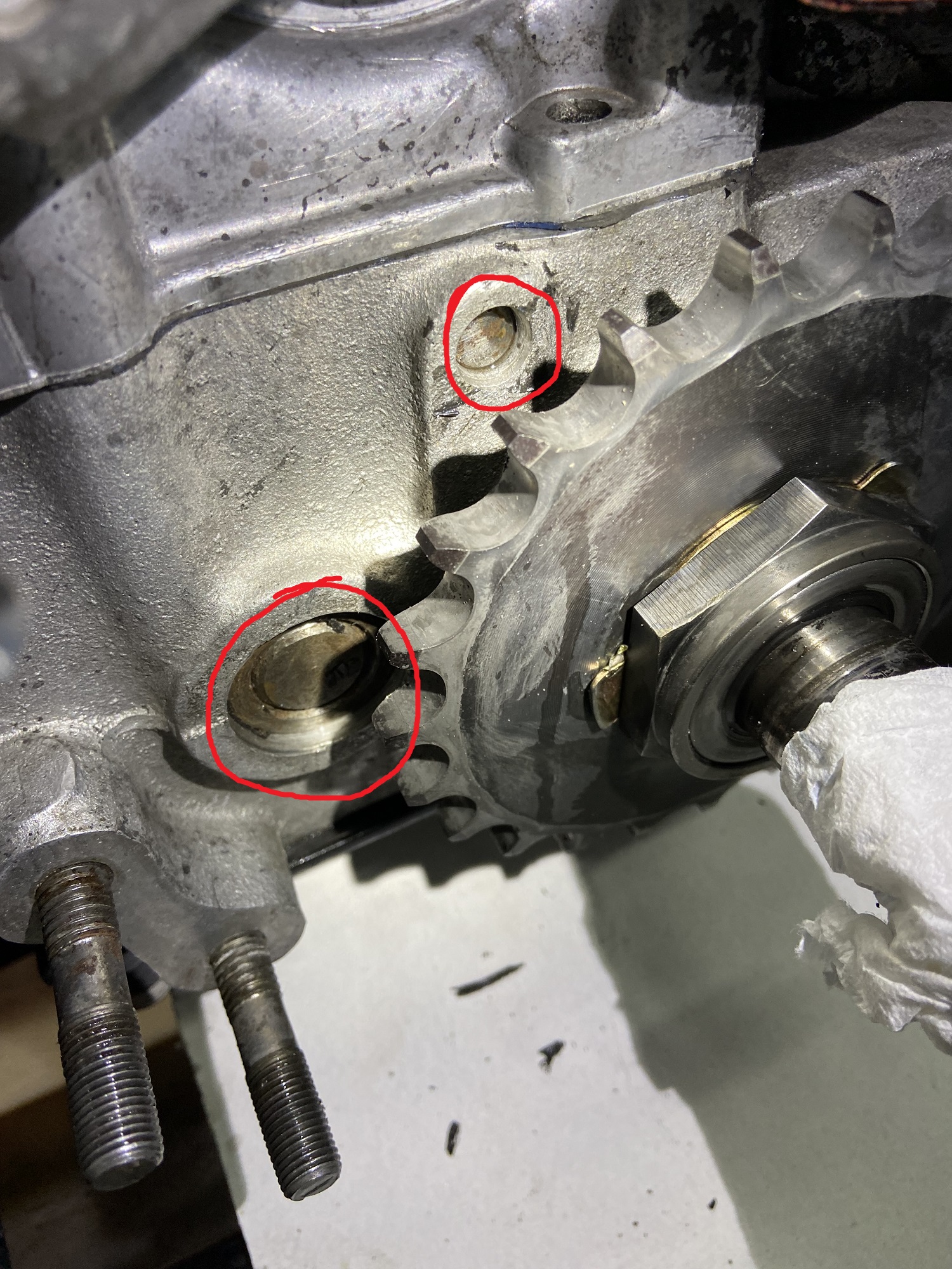

Hi zusammen,
könnte mir jemand sagen was oder wie die beiden Bohrungen an meinem 4-Gang DOM Getriebe verschlossen werden (rot eingekreist).
Hatte ja das Problem mit der Lima - und beim sauber machen hatte ich gesehen das der Vorbesitzer die beiden mit Silikon verschlossen hatte.
Evtl. habe ich beim saubermachen das gelockert - weil nach dem zusammen Bau letzte Woche hat Sie angefangen zu ölen.
Habe jetzt das Silikon entfernt und wollte mal fragen was da als Verschluss drauf gehört.
Zur Not drehe ich mir Aluronden und klebe die ein - wenn mit was?
Hier noch ein Bild:
Beiträge: 4619
Re: 4_Gang Getriebe BT undicht
das sind die Enden der Nebenwelle und der Schaltgabelwelle auf die Du da guckst.
Die sind beide mittels eingestochenem O-Ring zum Gehäuse abgedichtet. - Sicherheitshalber kann man da außen dann nochmal etwas Dichtmittel auftragen, einfach weil es eine blöde Stelle ist wenn es da trotz O-Ring ölen sollte. Also, einen speziellen Verschluss gibt`s da nicht. :-)

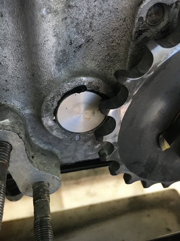

HI Gerry - danke dir dann drehe ich da zwei kleine Ronden und klebe die ein

ich würde die Bohrungen im Alugehäuse ganz vorsichtig anfasen, wenn Du neue O-Ringe dort einsetzen willst.
Die reißen nämlich gerne beim Einsetzen an der scharfen Kante ein und sind dann - undicht.
Hab ich schon mehrfach mit Erfolg gemacht.
Wenn die Stellen erst mal ölig geworden sind, sind die leider auch mit Silikon nur schwer dicht zu kriegen. Dann erst mal mit Bremsenreiniger und einem Q-Tipp reinigen.

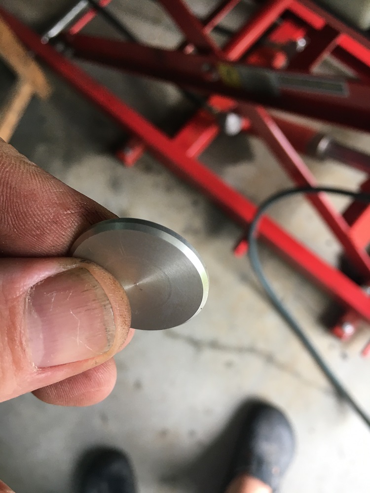

Habe alles sauber gemacht und einen Aludeckel 28,3 x 2,1 gedreht und eingeklebt - den kleinen 10 x 2,2
Beiträge: 4164
lass den bloß fest sitzen, damit er nicht mit dem Ritzel Hochzeit feiert!

Denke da kann nichts passieren da
1. sehr passgenau
2. 2mm Aluscheibchen
3. Silikon eingeklebt
4. von außen auch nochmal komplett mit Silikon zugeschmiert

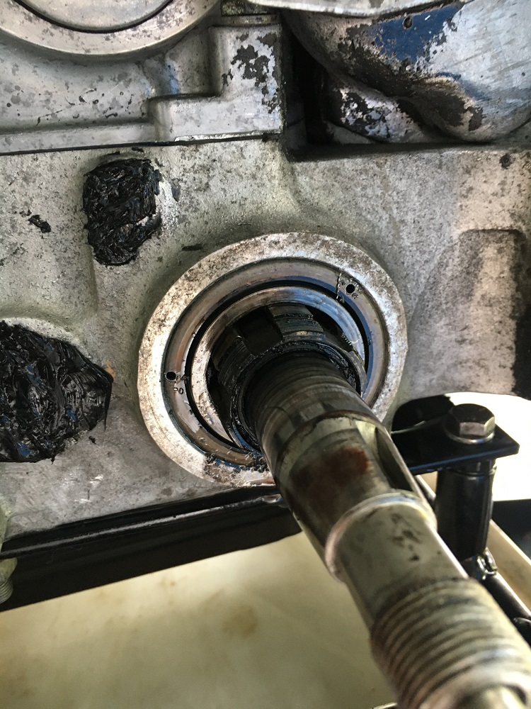

Hier mal ein Bild von der Stelle - man sieht gut die Stelle wo die ölt.
Hatte ja die letzten 12000km seit ich die habe kein Problem - erst als ich die LiMa gewechselt habe und den Inneren Primärkasten ab hatte.
Weil aber net warum der da durch undicht geworden ist - hatte ja das Ritzel nicht ab :
Die drei Bohrungen sind für Spaxschrauben - damit bekommt an den Simmering ganz easy raus

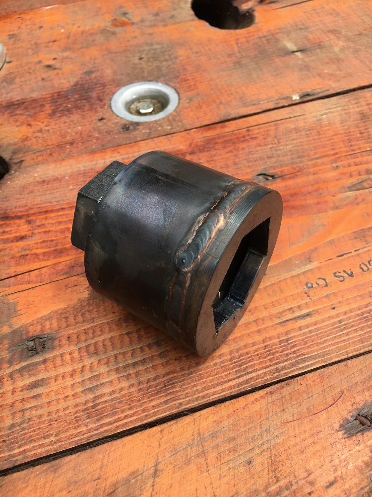

Musste mir aber vorher erstmal ein Spezial Werkzeug bauen:
Jetzt erstmal Simmerring und Spezialmutter mit Duo Simmerring bestellen.
Werde auch den kleinen O-Ring hinten einbauen
:kippe:
