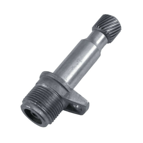

- Es war häufiger der Fall, dass jemand im Laufe der Zeit einen Anschluss am Getriebe nachgerüstet hat, mit dem hier:

sollte ein 7/8”-18 Gewinde sein laut W.u.........
Es gibt auch verschiedene Überwurfmuttern, das beste mal beim Gerry nachfragen, den Antrieb müsstest Du doch raus bekommen wenn Du die kleine Schraube raus machst. Da gibt es auch Gewindeschneider für, kosten aber das doppelte wie ein neuer Antrieb
Kommen bestimmt noch Infos hier
Re: Tachowelle am Getriebe
Verfasst: 21.07.2021, 08:31
von knuckuwe
Jo, kleine Schraube raus und das Ding einfach nach oben rausziehen. Sinnvoll wäre da drummherum erst den Dreck zu entfernen, damit er nicht ins Getriebe fällt...

Und bevor du ihn wieder einbaust, unbedingt die Anzahl der Zähne zählen, damit du weisst, wie der Tachoantrieb übersetzt ist. Anhand dieses Wertes, kannst du dann den k-Wert deines Tachos bestimmen. Wahrscheinlich hat der Tachoantrieb 23 Zähne, dafür brauchst du dann einen 1:1 Tacho (k = 0,6).

Hallo, es kann schon sein, dass der Getriebeanschluss ein wenig fest sitzt, vielleicht hat jemand beim Einsetzen Kleber auf die Dichtung geschmiert. Aber wahrscheinlich hilft es Dir schon zu wissen, dass der Anschluss überhaupt so rausgezogen werden kann, und nicht erst noch etwas anderes außer der Schraube gelöst werden muss :lol:
Wenn Du die Stelle drumherum säuberst (was richtig ist), würde ich auch nochmal das Gewinde vom Getriebeanschluss reinigen. Vielleicht geht die Tachowelle ja dann doch drauf; über die angeschraubte Tachowelle wird es jedenfalls leichter, das Teil nach oben rauszuziehen.
Die Anschlüsse am Antrieb (Getriebe) sind meines Wissens immer 7/8-18 wie von BenniGun geschrieben.
Du musst jetzt aber damit rechnen, dass das andere Ende der neuen Tachowelle nicht ohne Weiteres an den vorhandenen Tacho passt :(
Welche Tachowelle hast Du denn gekauft? W&W 19-327 oder ähnlich?
Viel Erfolg, Gruß Philipp
