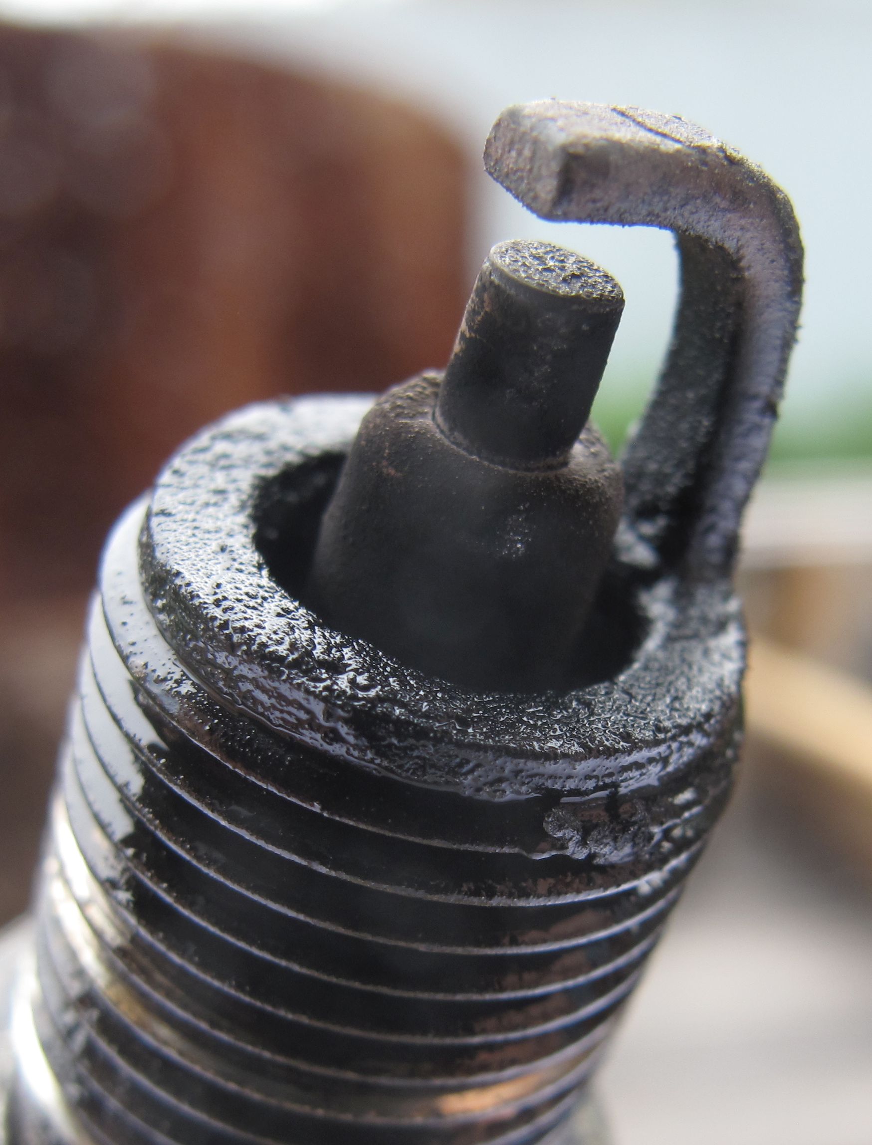

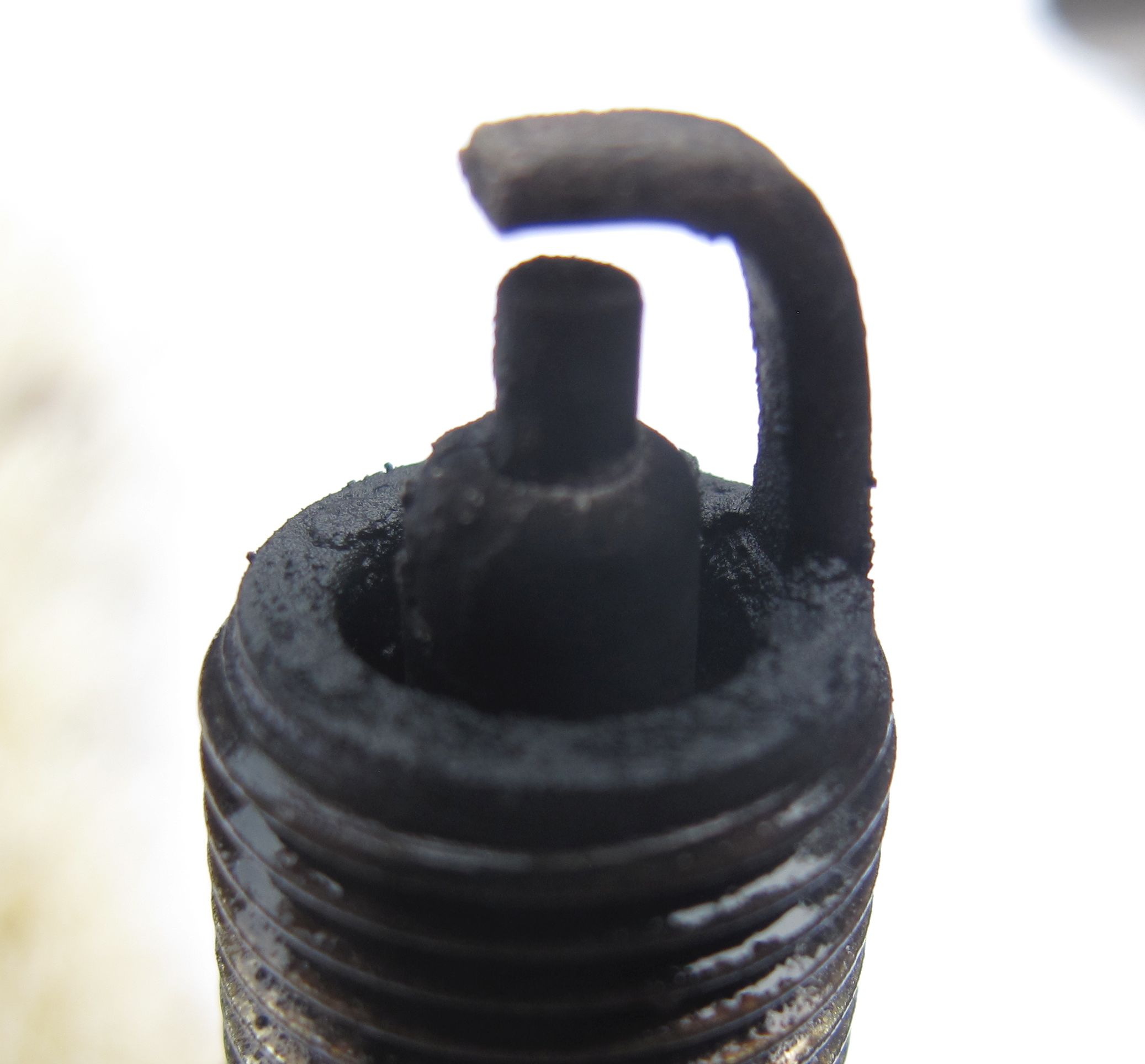

Anbei nun die Kerzenbilder:
Vorderer Zylinder
Hinterer Zylinder

Re: FXE1979 qualmt im Stand aus dem Auspuff vorderer Zylinder
Die Kerzen sehen übel aus. Google mal nach Zündkerzenbild.
Das sieht nach Öl und Ölverbrennungsrückstände aus. Die Ursache könnte bei den Ventilführungen liegen oder bei verschlissenen Kolben, Kolbenringen und Zylinderlaufbahnen.
Ein Kompressionstest gibt hier Auskunft. Meist führt dies zu einer größeren Motorüberholung.
Das ist meine grobe Einschätzung. Ich würde mal die Köpfe runter nehmen und dabei auch die Zylinderlaufbahnen überprüfen, eventuell auch die Zylinder ziehen und die Kolben etc. prüfen.
