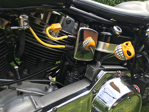

Hab eben bei mir nachgesehen. Das wird glaub ich nix. Der Hebelstarter ragt ziemlich weit in 11 Uhr Stellung nach oben - keine Chance da noch ein Krümmerrohr langzuführen.

Der Korpus vom Hebelstarter baut ja auch nicht grösser als das original Magnetventil. Evt. kannst Du den Hebel ändern?

das mit dem original Magnetschalter war auch meine Idee
ob genug Platz ist wenn der Hebel ausrückt?
Holger meinst du den Hebel an sich?
Den Hebel hatte ich schon mal verlängert ;)
frage wäre ja auch ob die Hitze vom Puffaus dem Teil Probleme macht?
Danke hab ja den Hebelstarter schon seit Jahren dran eben nur mit den Dragpipes ;-)

Ich denke das der Krümmer locker passen sollte. Der originale Magnetschalter baut schon min 30mm weiter auf, und der
Krümmer steht ja kaum höher als die obere Kante des Primärdeckels.

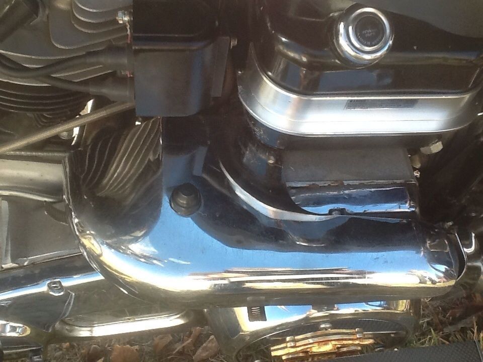

Ja, ich hab den Hebel gemeint. Aber wenn ich dein Foto sehe sollte das tatsächlich gehen. Welchen Durchmesser hat den Krümmer inkl. Hitzeschild - wenn vorhanden?

liegt irgendwo auf dem Dachboden im Lager denke den Hitzeschutz werde ich wohl weglassen müssen
