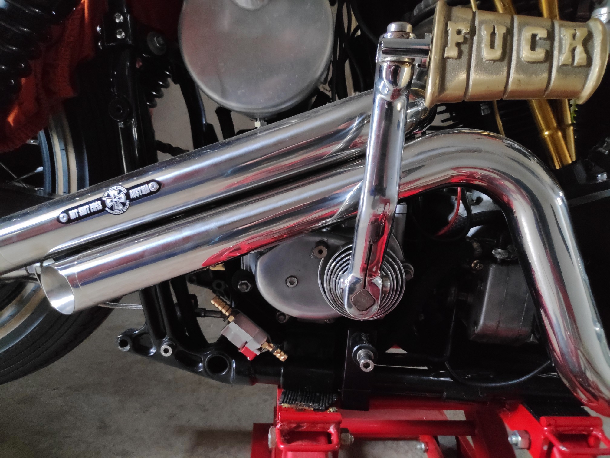

Warum ist der Primärkettenöler und der hintere Kettenöler kurzgeschlossen? Aus beiden wird Öl rausgedrückt, das kann doch nicht gut gehen. Oder wollte hier jemand einen Kurzschluss zum Rücklauf des Primärkettenölers herstellen und hats falsch verbunden… oder verwechsle ich die Leitungen? Habe ein Bild angehängt.
2.
Warum habe ich kein T-Stück zum Primärgehäuse bei der Entlüftung zum Tank? War das immer so bei einer 78er Shovelhead, oder darf ich hier auf einen Umbau vermuten?
3.
Abschließend noch die Frage zur Montage eines Ölabsperrhahns in die Ölzuleitung zur Pumpe. Es wird noch eine Zeit dauern bis ich zur Reparatur den Kugelsitz des Öl-Rückschlagventils komme. Bis dahin möchte ich einen Absperrhahn mit Unterbrechung der Zündung montieren. Aber da ist arg wenig Platz zwischen Öltankunterseite und Ölpumpe, siehe Bild. Fühle mich nicht gut den Hahn hier schwebend zu montieren. Hat hier jemand eine schöne Lösung gesehen oder eine Idee?

an Punkt 3 deiner Fragen bin auch gerade am werkeln.
Die Lösungen im Netz mit dem Halter an den Getriebeschrauben sind bei mir nicht so einfach umzusetzen wegen der MAMBA Auspuff Anlage die das Getriebe verdeckt. Werde noch den Auspuffhalter wegmachen und den Kugelhahnschalter noch nach unten setzen.
Gruß Thorsten
