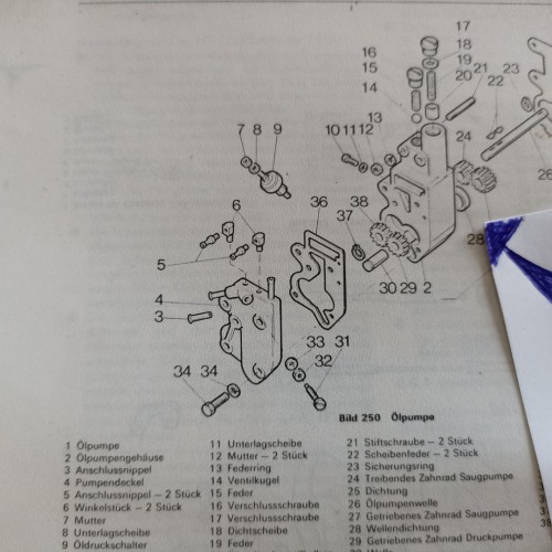

Servus, hab die Ölpumpe ausgebaut und den Simmerring ( Lock Ring 5 in der Exploded Zeichnung)
rausgehebelt und leider nicht beachtet wie sie drinnen war,
ich geh davon aus das die Lippen zu den Stößel Stangen zeigen bzw.
im eingebauten zustand nicht zusehen sind, richtig?

Also irgendwie bin ich etwas verunsichert, auf der Explosionszeichnung ist der Simmerring auf der anderen Seite als bei meiner Ölpumpe, bei meiner Ölpumpe wird
der Simmerring hinter das Zahnrad 38 eingedrückt...also auf der anderen Seite.....

Demnach ist die größtere Pumpe auf der Antriebsseite bzw. Zündverteiler , das würde doch aber auch wieder heißen das die offene seit des Simmerrings Richtung Zündverteiler zeigen muss, oder? sorry ich will es nur nicht vermasseln

Redygo hat geschrieben: ↑20.05.2022, 18:37
Danke Lutz, aber manchmal weis man nicht wo der Druck herkommt....wie jetzt.....?
die breiteren Räder sind die Saugpumpe, die fördert durch den Ölfilter in den Öltank = geringer Druck.
Die Dünneren bauen den "Öldruck" im Motor auf = höherer Druck.
Die offene Seite des SiRi's zeigt, wie oben geschrieben, zum Pumpendeckel/ Getriebe.
