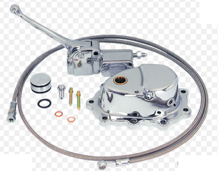

Steiner hat geschrieben: 12.07.2022, 18:51 Hallo,
es gab doch mal für den Late Shovel einen Kupplungsdeckel für hydraulische Kupplungsbetätigung, gibts so was noch irgenwo?
Und noch ne eigene Idee vlt hat das ja schon mal jemand probiert oder kann sagen warum das nicht funktioniert. Wie wäre es die Kupplung elektrisch zu betätigen, quasi mit nem Stellmotor/Servo?
Welches Getriebe? Kicker?
Ich habe am DOM 4 Gang eine Hydraulische gehabt, funzte TOPP!
Die hier:

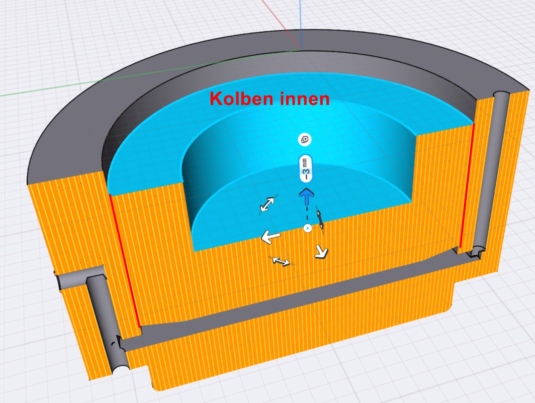

Bin nun auf 5 Gang Rev-Tech umgestiegen, habe einen Kicker montiert und muss mir gerade einen hydraulischen Kupplungsnhemer selber bauen.
Skizze:
