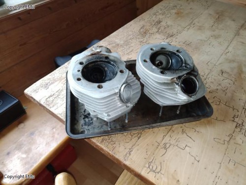

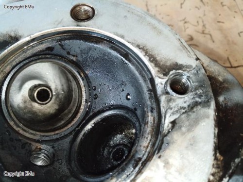

Danke, @Holzlenker, sind aber komplett zerlegt..., daher ein tick einfacher.
Hier die Köpfe nach dem WD40 Bad, Motorradreiniger und dann hochdruckgereinigt
