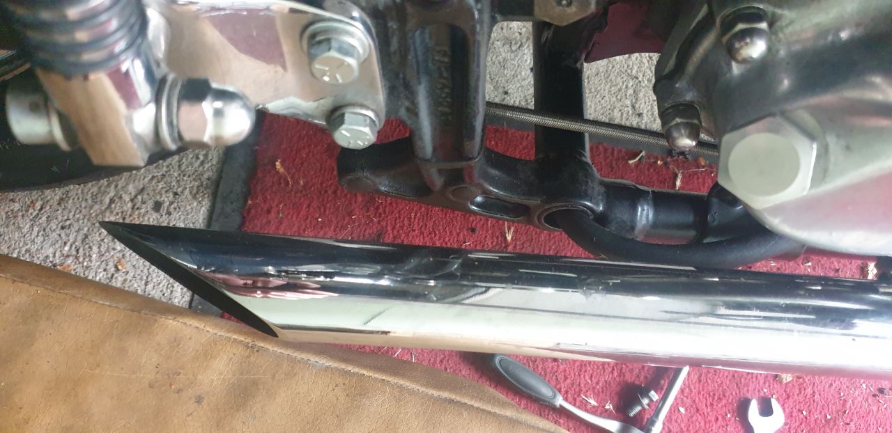

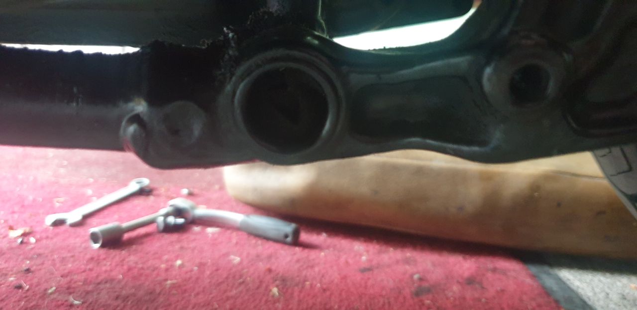

Unten am Rahmen ist eine Rohrstrebe in der der Entlüftungsschlauch
steckt. Auf der linken Rahmenseite ist dieses "Rohr" vom Vorbesitzer
mit Schaumstoff verschlossen worden um wahrscheinlich seine Einfahrt zu
schonen.
Ich habe nun aus diesem "Rohr" und dem Schaumstoff das angesammelte
Öl entfernt , klar ist es nur eine Frage der Zeit , aber mal sehen ob erstmal
Ruhe ist ...
Meine vorläufige Vermutung ist das sich das Öl in dem auf der einen Seite verschlossenen
Rahmenrohr gesammelt hat ,steht sie auf dem Seitenständer ist alles gut, wird sie gefahren
und in rechts Kurven bewegt läuft das Öl zurück und wird vom Fahrtwind auf den Reifen
getragen und den Rest erledigt die Rotation des Rades :?:
Gruß Andreas

als erstes der Schlauch im Rahmenrohr
Hier die andere Seite mit Schaumstoff
Mein Gedanke das das Öl am Rahmen unten vom Fahrtwind nach hinten an den Reifen gelangt
Gruß Andreas

Müsste bei Deiner Theorie nicht der Rahmen im Bereich hinter dem verschlossenen Querrohr auch ölfeucht sein?
Ich würde den Reifen und das Moped insgesamt reinigen und dann mit dem geleerten Querrohr nochmal auf Probefahrt gehen, um die Suche einzugrenzen.
Wo kommt denn der Schlauch her? Ist das die Motorentlüftung?
Viel Erfolg, Gruß Philipp

Diese Entlüftung in das Querrohr, gehört sicher nicht so.
Oder?
Rudi
Es ist so wie es ist.
