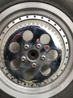

ich lasse mir gerade neue Reifen aufziehen und prüfe bei der Gelegenheit mal Kettenrad und Kette.

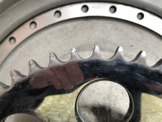

So wie auf dem Bild - ist das Kettenrad noch ok? Oder Zähne zu spitz?

Re: Kettenrad hinten - Zähne noch ok?
Es geht nicht darum, ob die Zähne spitz sind, sondern ob eine neue, bzw. die vorhandene Kette satt aufliegt und gut abrollt. Klar, offensichtliche Haifischzähne deuten auf extremen Verschleiß, doch bis dahin zählt das Abrollverhalten. Nicht umsonst wird eine neue Kette auf eingelaufenen Ritzeln schneller kaputt und umgekehrt., weswegen man das kpl. Set wechseln sollte. Auch wenn das weniger belastete große Kettenblatt nach Augenmaß kaum sichtbaren Verschleiß zeigt.
