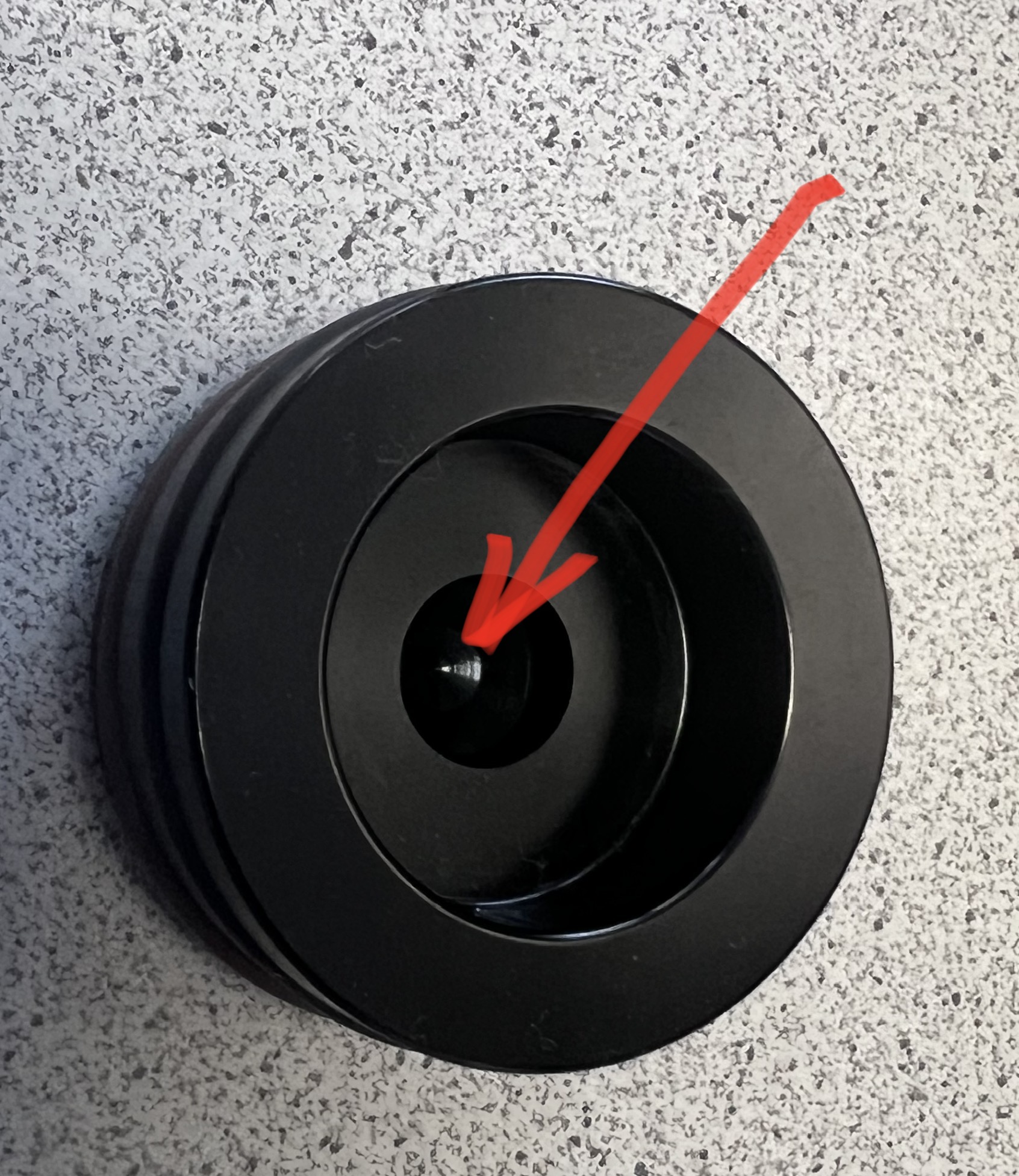

Hat schon mal jemand eine Hydrokupplung verbaut?
War bei mir zuletzt 1991. Jetzt weiß ich nicht mehr ob ich die Druckstange mit oder ohne Ausrücklager einbauen kann.

Ist denn da dann ein neues oder anderes Ausrücklager dabei? Oder willst du es komplett weg lassen?

kann mir nicht vorstellen, daß bei einer Hydraulikkupplung kein Drucklager erforderlich wäre.
Wenn nicht vorhanden, sollte da eins rein, ändert ja nichts an der axialen Belastung der Druckstange (Drehbewegung unter Druck).

Hi , danke für die Antworten. Dabei ist kein Lager . Lager würde aber Sinn machen wegen dem Axialen Druck.( Danke Lutz ) Meine aber das wir früher das Lager weggelassen haben und die Druckstange geteilt hatten . So das die Stange Spitze in Bohrung ( Kegelförmig ) gelaufen ist .

Danke Euch werde ein Lager einsetzen. Gruß Heiko

Hab ne Hydrokupplung. Auf der Druckstange ist ein Drucklager.

Bei mir war auch ein Drucklager.Mike_O hat geschrieben: 13.12.2022, 08:56 Moin,
Der kleine Überstand des Drucklagers mit dem Sicherungsring geht in diese Bohrung! ACHTUNG: Aber keinen Ölabweiser montieren! Der Passte bei mir nicht. War eine Daytona Hyd. 4 Gang Kupplung von Zodiac oder CC bekomme es nicht mehr auf die Kette wer die im Programm hatte.
