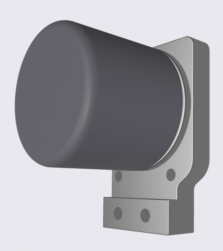

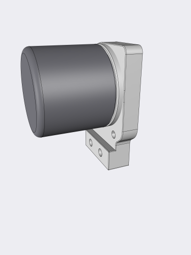

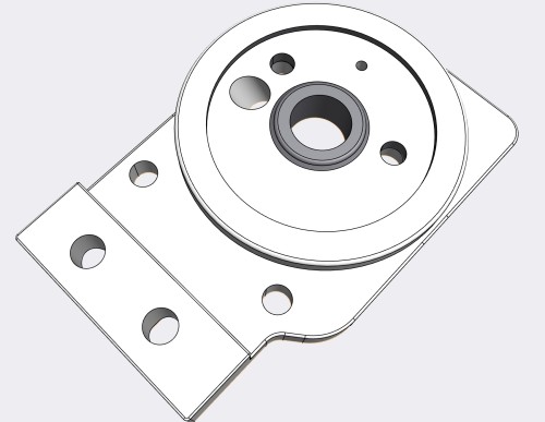

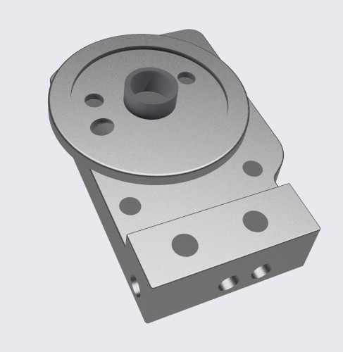

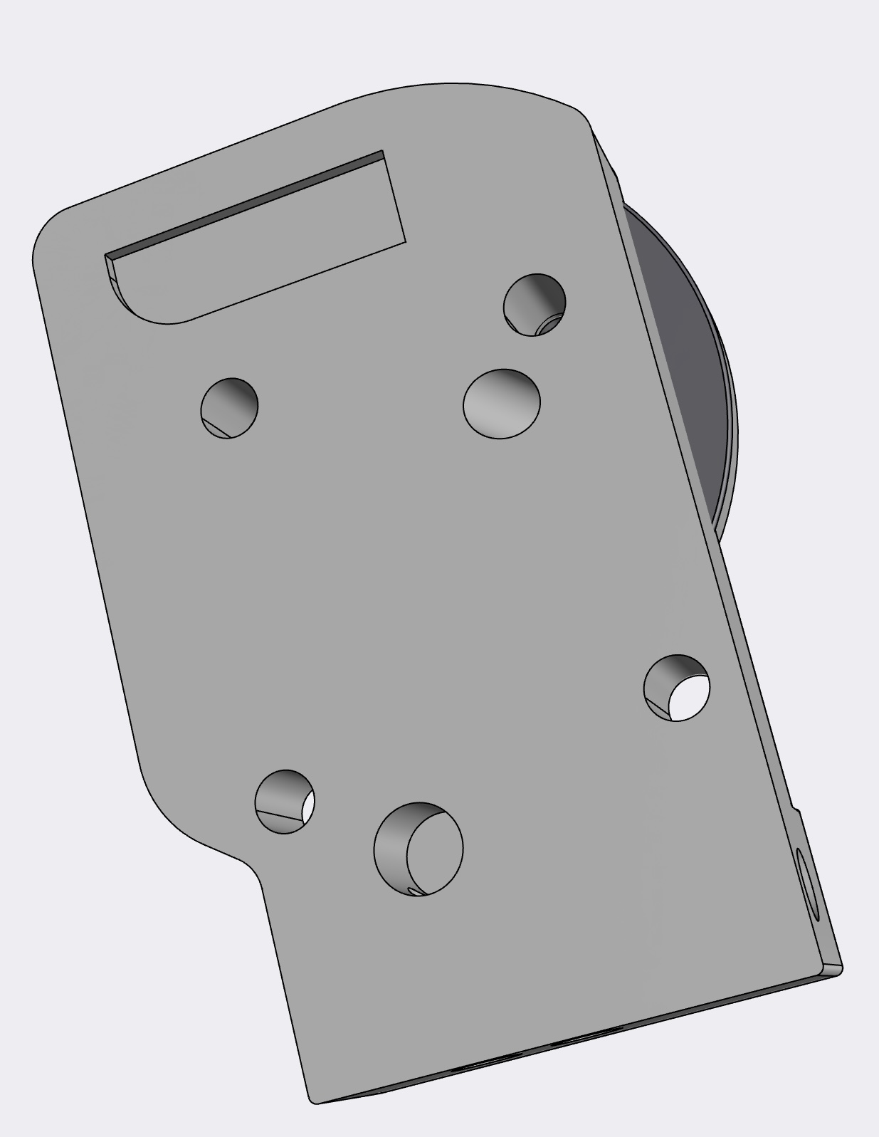

Das Teil macht mich so massiv an, dass ich mal die CAD Zeichnung erstellt habe. Basis war meine Ölpumpe, von der ich die Maße abgenommen habe.
Der ganze Kram wurde nun von mir in einem STP File verewigt.
Versuche es mal auf dem 3 D Drucker zu bauen um einfach mal ein Gefühl für die Größe / Dicke zu haben.
Hier die Captures des STP-Files.

Nachdem wir das Thema ja im Forum angekaut haben, denke ich es sollte in Projekte und Schrauberreien.

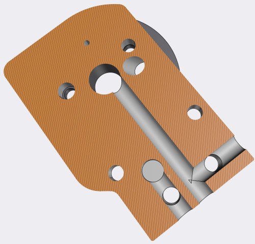

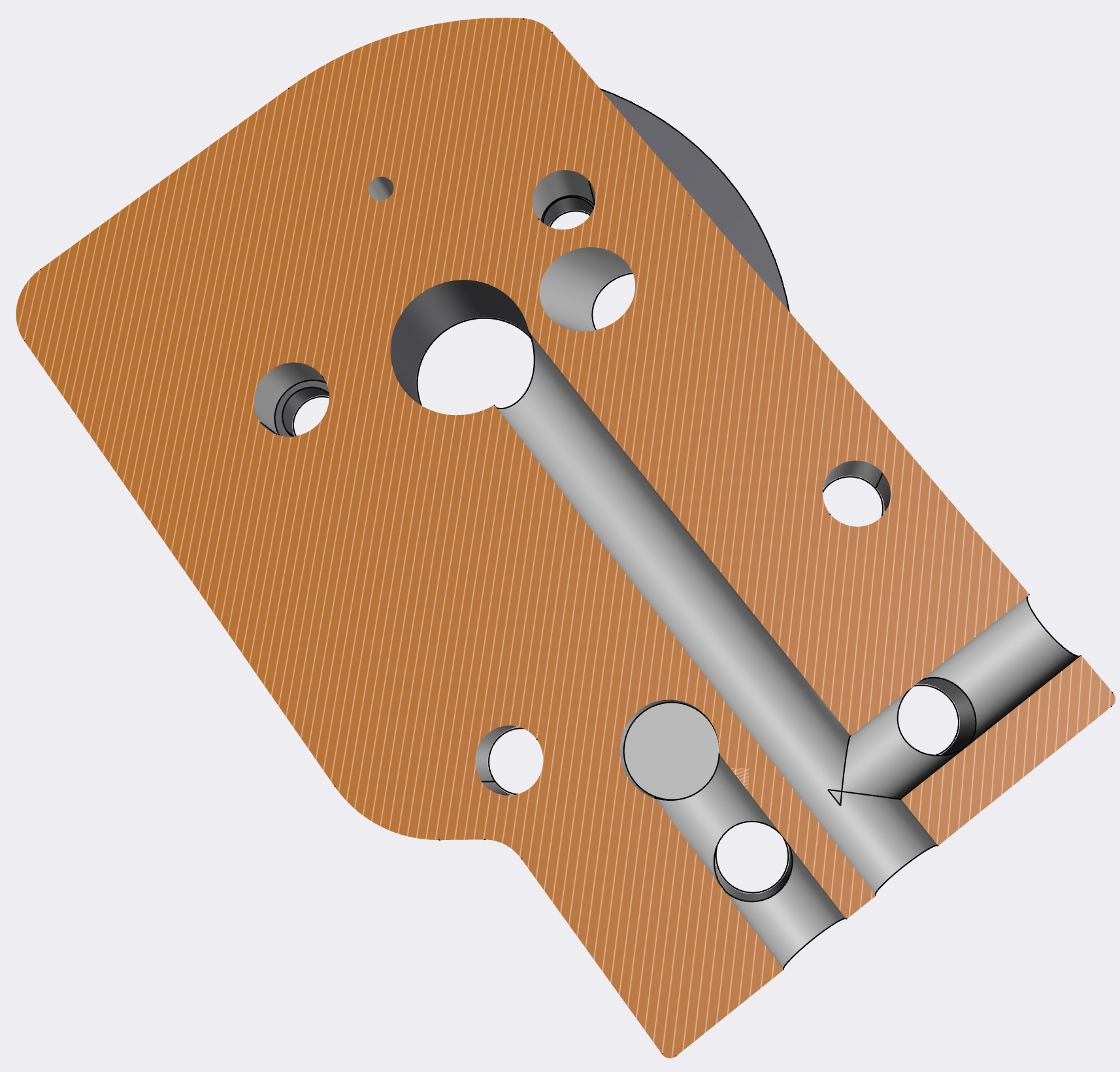

Super Initiative dein Projekt. Kannst du auch mal einen Schnitt hier einstellen? Und, an welchen Stellen geht es besonders eng zu, und welche Wandstärke hast du dann gewählt?

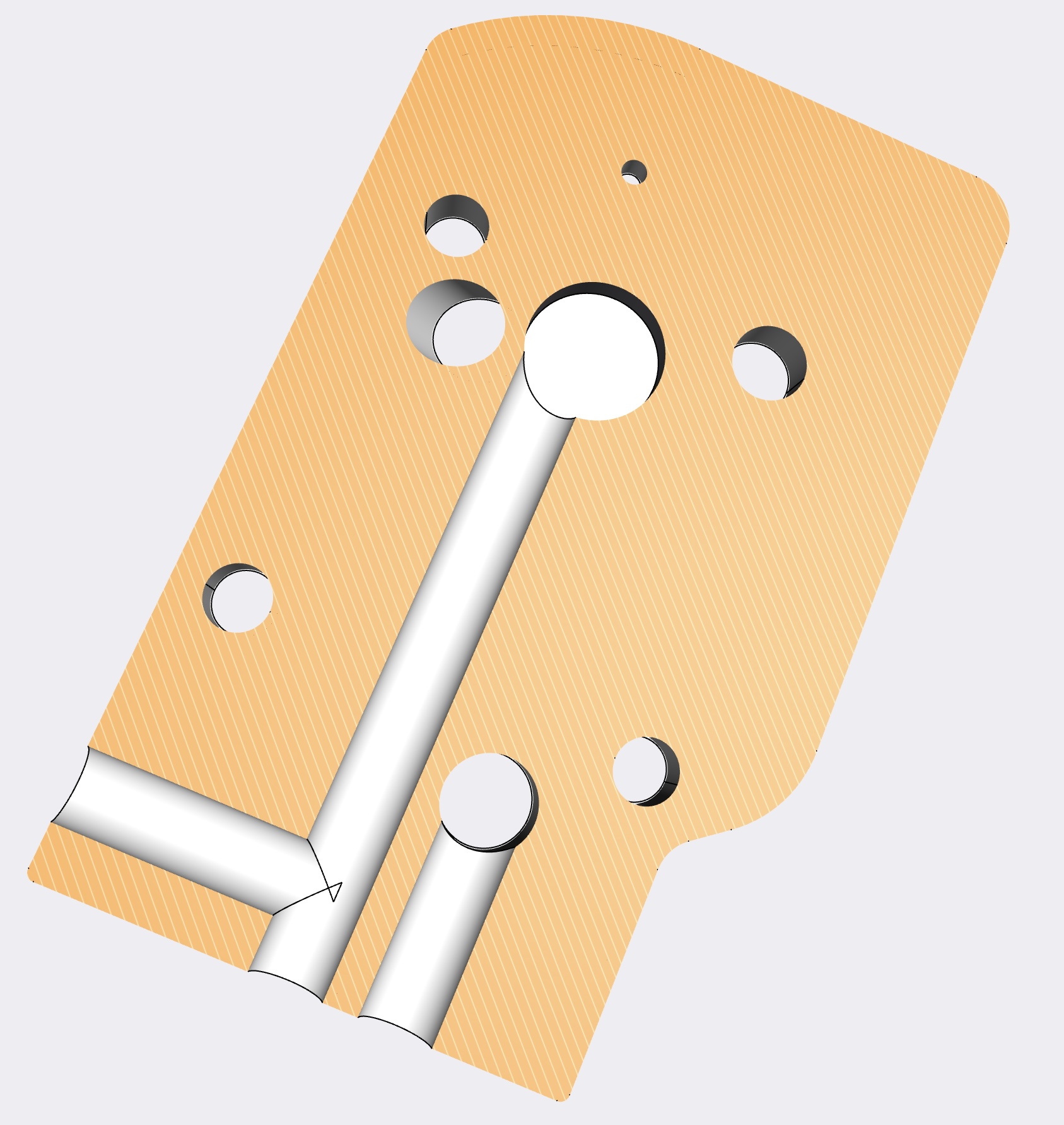

Hallo Dieter.
Hier das Schnittmodell. Aktuell brenne ich lichterloh für das Teil.
Maße prüfe ich nachdem ich das Teil mal als 3D Plastik Teil gedruckt habe.
Stelle dann mal Bilder ein von dem 3D Druck Teil.

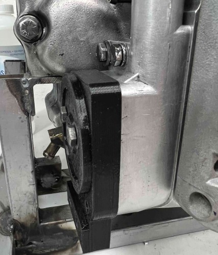

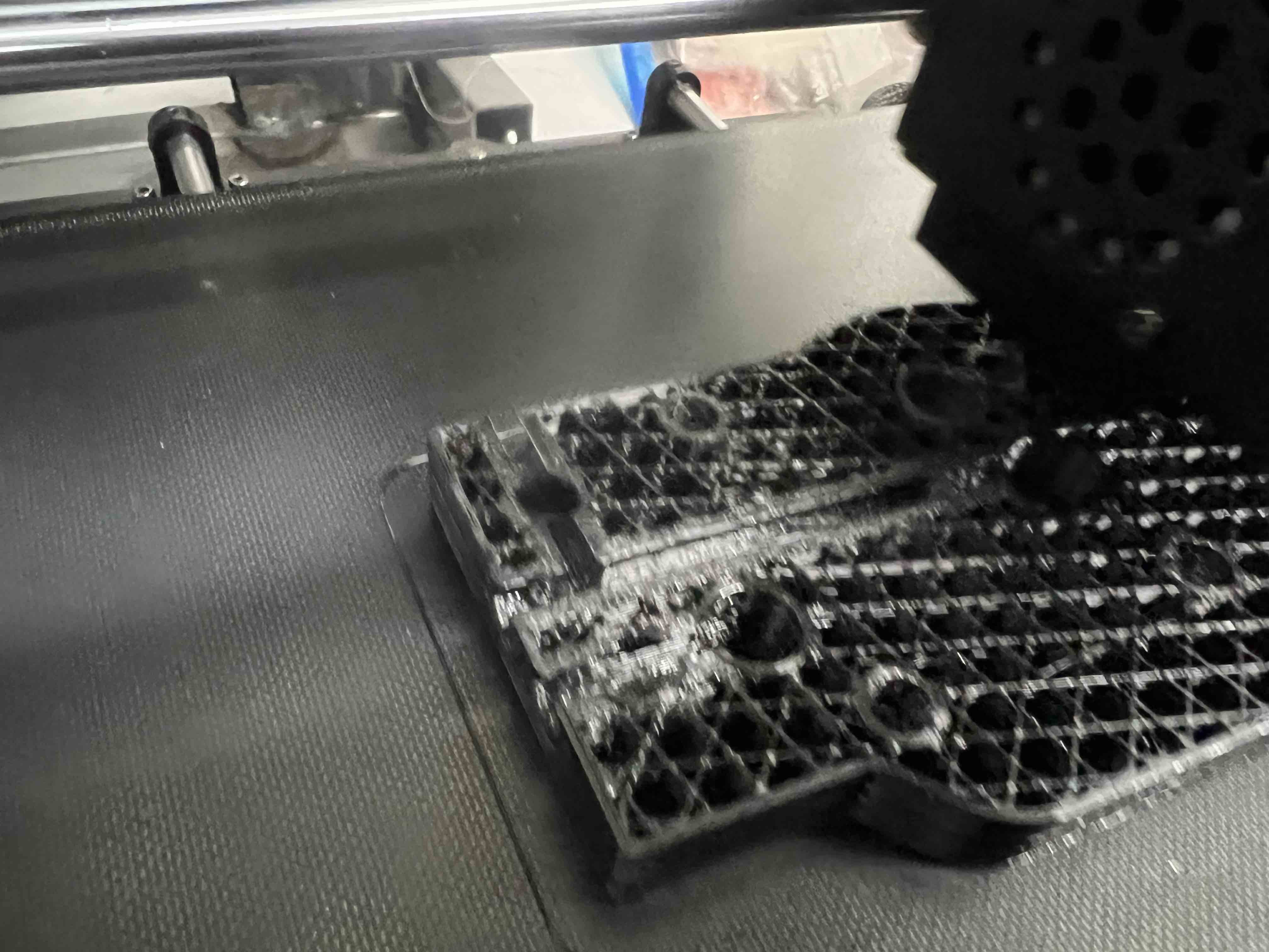

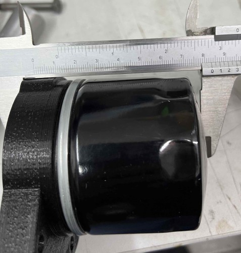

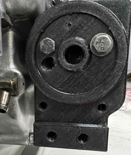

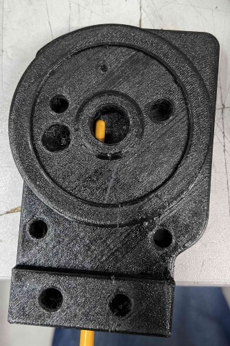

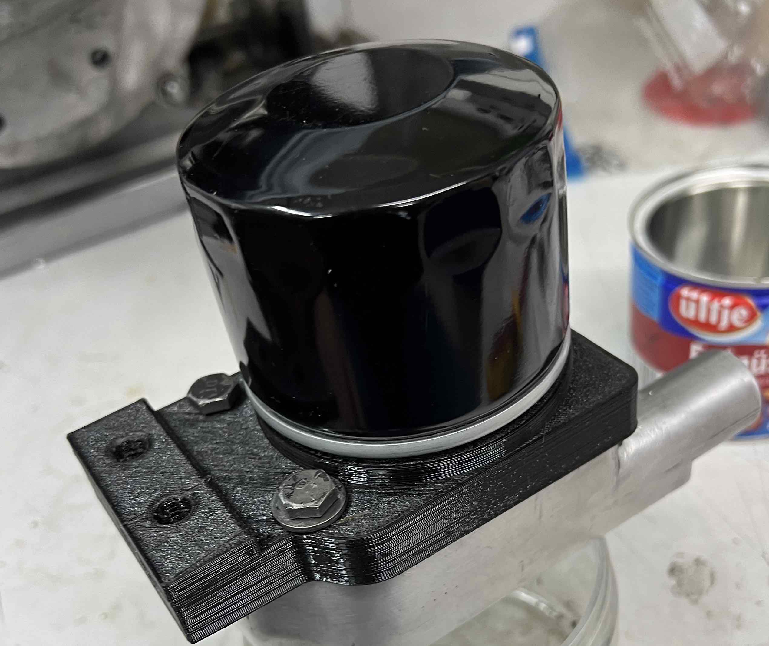

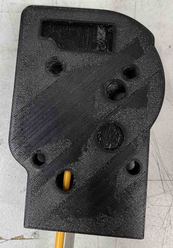

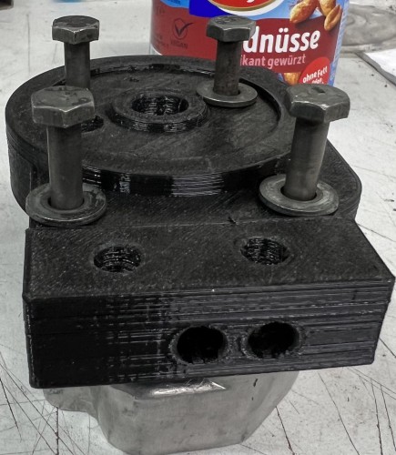

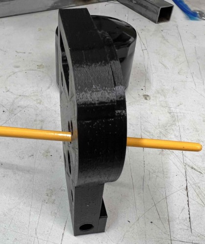

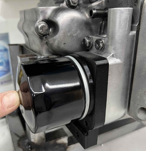

Hallo und vielen Dank für eure Rückmeldungen.
Dank Kackwetter konnte ich mich in den Keller verkriechen und Drucken.
Also, das ganze ist 20mm hoch, sollte mit einer 3 D Fräse OHNE Probleme zu fertigen sein.
Da die Tests positiv waren ( bis auf die Bohrung zu der Ölpumpe zum Ölfilter, die passt noch nicht) werde ich mal meine CNC Fräse die Tage anreissen und mit dem Fräser durch ein Wenig Alu pflügen.
Hoffe euch gefällt was ihr seht!
hier die zugesagten Bilder:

Also als 3 D Druck nicht nutzbar.
1. es ist nicht Temp. stabil
2. es würde sich verziehen und wird dann undicht ( nur 4 Schrauben)
3. unterschiedliche Ausdehnung bei Temp.
Kann sein das es mittlerweile solch top Material gibt, aber ich plane mit Alu.

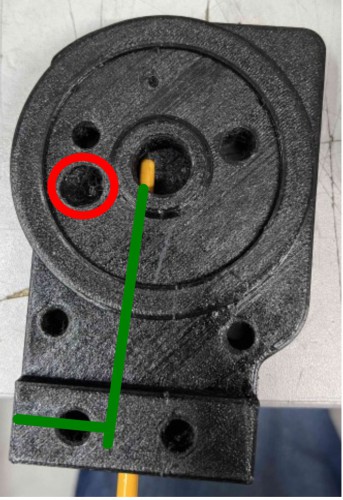

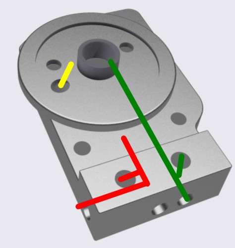

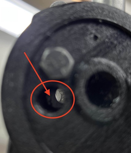

Zu den technischen Dingen:
Bitte beachten: Ich werde das Ganze versuchen zu optimieren.

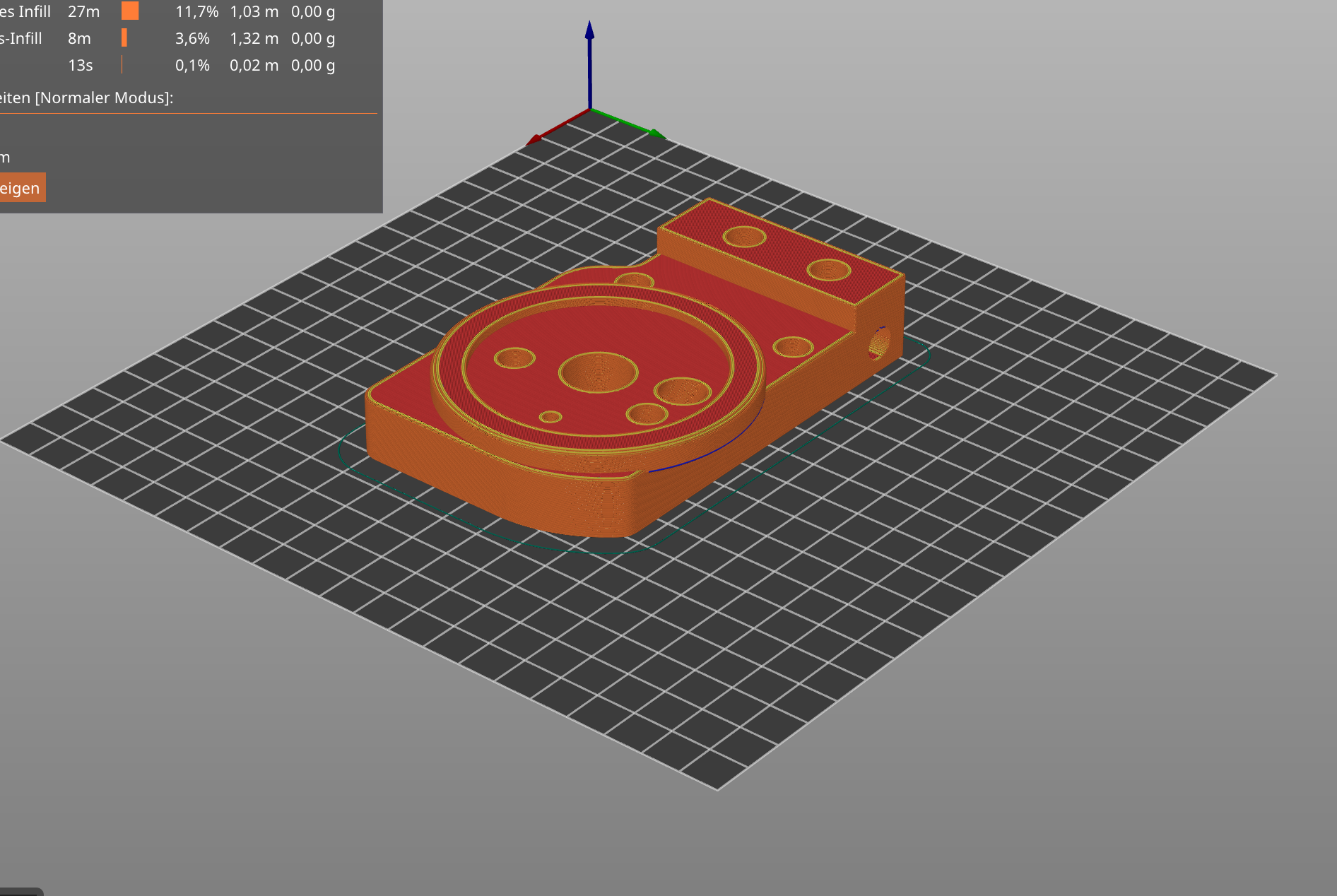

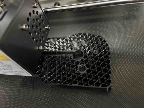

Die Bohrung quer durch die Platte, wo das Öl zum Filter fliest muss den exakten Winkel in X und Y Richtung haben. Sonst landet man im Abflusskanal vom Ölfilter weg zum Öltank.
Hier: Da werde ich noch mal optimieren müssen, also ein paar mm verschieben um die Verletzung der Bohrung zu vermeiden. Hierzu mache ich noch mal einen 3D Druck in Schichten.
Quasi um den Adapter in 3 oder 4 Schichten zu sehen.
Auch denke ich über einen Kanal nach, so dass man den Öldruckschalter verbauen kann.
