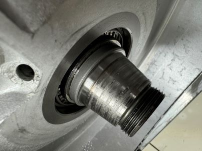

Es geht heiter weiter mit gelöstem Zapfen.
Am WOE hab ich es endlich geschafft den Rahmen vom Motor zu befreien.
Flywheel Sprocket Shaft lässt sich sehr einfach durchdrehen.
Und für sowas gibt man seinen Motor zum "Motoreninstandsetzer" und legt RICHTIG Meisen auf die Theke!
Keine 1000 km gefahren, und NATÜRLICH hat der Instandsetzer die Welle nicht getauscht. Blöd nur, dass die ausgebaute Welle im Bild zu sehen ist! :roll:
Er weißt na klar jede Schuld von sich, geschweige denn mir irgendwie entgegen zu kommen.
Heute geht's weiter mit dem Zerlegen. Es bleibt spannend. :(
Ich hoffe inständig, dass der Konus nicht zerstört ist aber ich habe wenig Hoffnung!
Re: Kurbelwellenzapfen LIMA Seite
Verfasst: 08.01.2024, 21:54
von PANHEAD
Oh, das ist ja nicht schön. Berichte mal weiter. Bin schon gespannt.
Verfasst: 09.01.2024, 08:25
von schooter
Das sieht echt nicht geil aus .
Leider mal wieder eine Bestätigung der Qualität des genannten Motorenbauers :roll: .

Re: gelöster Kurbelwellenzapfen LIMA Seite
Verfasst: 13.01.2024, 12:58
von Hutas
Und hier die Bilder. Schwanke zwischen Kotz und Wutanfällen.
Case zu zerlegen ging so lala! Dank meines Akku-Schlagschraubers ließen sich alle Muttern trotz Loctite Sicherung lösen.
Wie zu sehen ist der Konus unwiederbringlich zerstört! Die Mutter war fest angezogen und der Rappel musste ordentlich wühlen bis die Mutter sich vom Zapfen löste.
Ergebnis: Der Kurbeltrieb ist SCHROTT!
