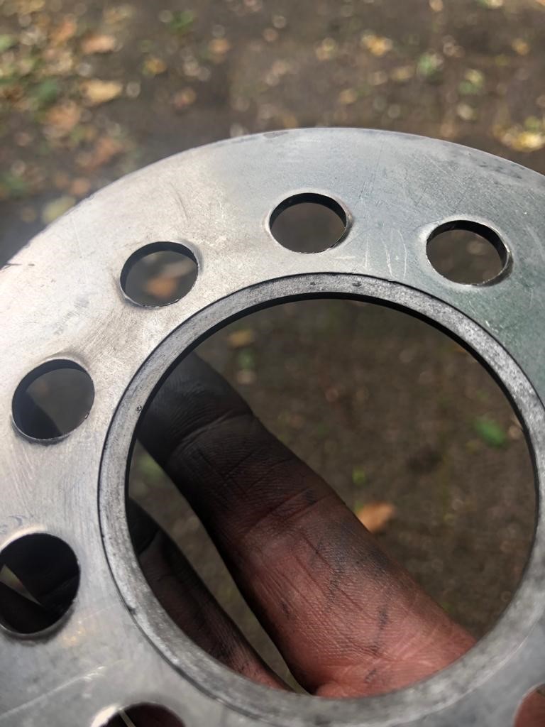

Ich habe mal ein Foto von meiner Lagerhaltescheibe angehängt und frage nochmal: woher kann das Einlaufen kommen?
Nur von falscher Montage, also zu geringem Spiel? Oder könnte es auch sein, dass meine Bigfix Lagerrollen verschlissen (also ebenfalls eingelaufen) sind? Könnte das auch zu der Beschädigung der Lagerhaltescheibe geführt haben, weil das Pulley auf den Bigfix Lagerrollen "taumelt"? Man sieht auf dem Foto auch, dass der Rand der kleinen Löcher für die 10 Bolzen etwas "aufgestaucht" ist, dass die sich also zu Langlöchern geweitet haben. Vielen Dank für Euren Input, Gruß Philipp

Hallo Phillip,
Ich kann mir nicht vorstellen, dass sich das abgerieben hat. Da findet ja eigentlich gar keine Bewegung statt, zwischen der Aluscheibe und dem "Topf" der sie hält.
Beides ist fest an der Nabe, die Scheibe über die Stehbolzen, der Topf via Nabenmutter, und machen keine/minimalste Bewegung zueinander.
Könnte es sein, dass das mal jemand ausgedreht hat?
Normalerweise steht der "Topf" ja etwas über, weshalb die unterste Scheibe ne Stahlscheibe sein muss.
U.U. hat mal jemand den "Topf" tiefergelegt, um ne Reibscheibe als unterste zu nehmen.
Die einzige Stelle wo ne Bewegung stattfindet ist am äusseren Rand der Aluscheibe. Da hält sie den Kupplungskorb, der sich ausgekuppelt um die Nabe dreht. Wenn also was "abgerieben" sein sollte, dann da.

Danke Mike für Deinen Hinweis.
Ich habe heute Abend den neu gekauften Tamer eingebaut und das Spiel nach Anleitung eingestellt.
Spiel ist gefühlt minimal. Ich werde das mal weiter beobachten und bei Bedarf berichten.
Witzig, dass Du das mit dem äußeren Rand erwähnst. Denn das hatte ich tatsächlich auch schon, dass die Scheibe da bös ausgefranst war. Da hatte ich als innerste Stahlscheibe versehentlich nicht die im Set mitgelieferte, sondern wohl eine normale aus dem Kupplungsset verbaut. Die hat aber einen minimal kleineren inneren Lochdurchmesser und dadurch an der Haltescheibe geschliffen, die dann nicht mehr zu verwenden war.
Ist also mittlerweile schon der dritte Tamer, den ich jetzt verbaut habe.
