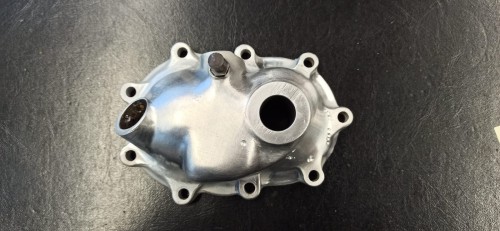

Ich habe nun endlich nen Alten Pig Snout deckel bekommen den ich wieder Frisch machen will für meine Pan .
Hat einer von euch Erfahrung mit den alten Guss Deckeln bzw mit der Rep und kann mal was dazu sagen .
Plan war den Riss auszufräsen und das teil mal bei 250-300° im Ofen 2h auszukochen und danach zu schweißen .
Zusatz dachte ich an AlSi5 mit dem hatte ich bis jetz die besten Erfahrungen da der weicher und elastischer ist beim Schrumpfen .
Mfg Martin

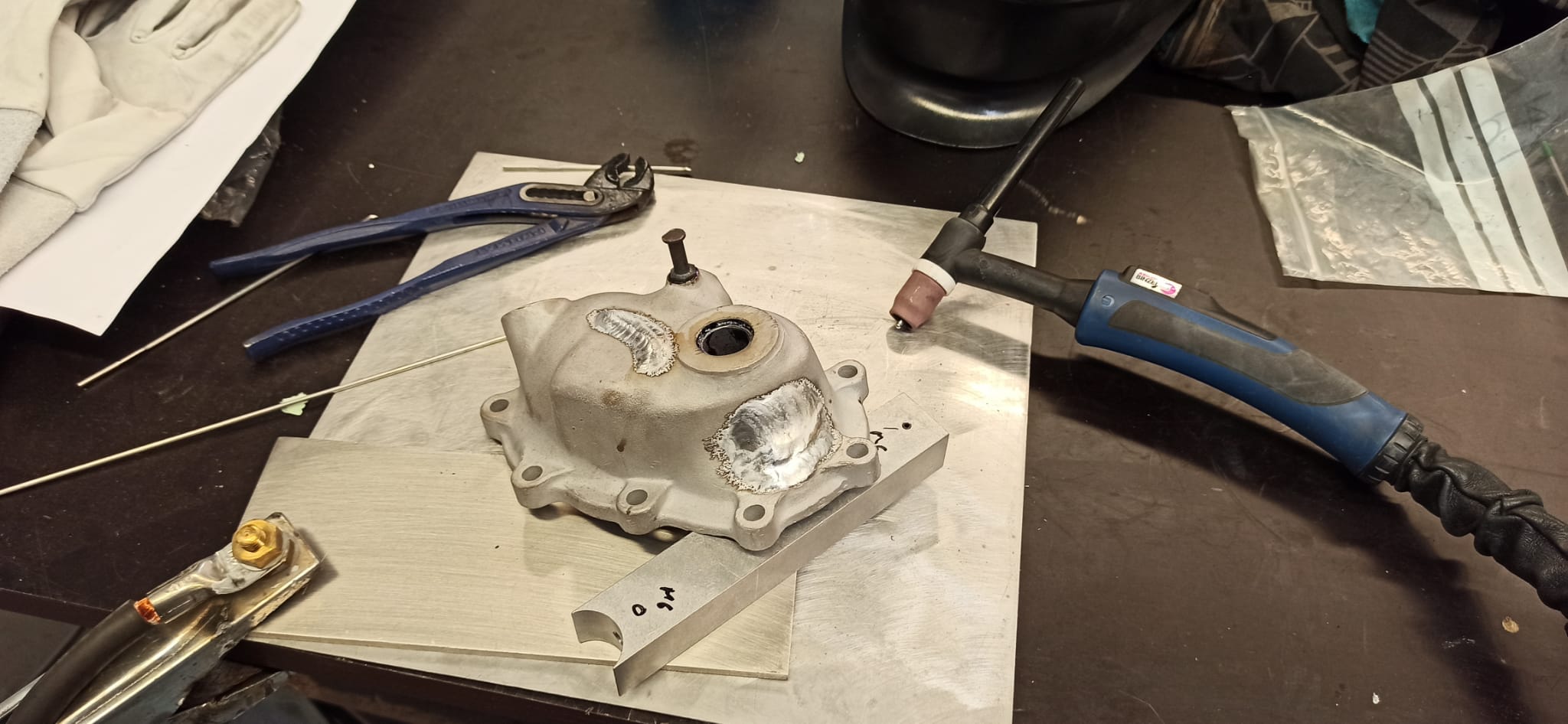

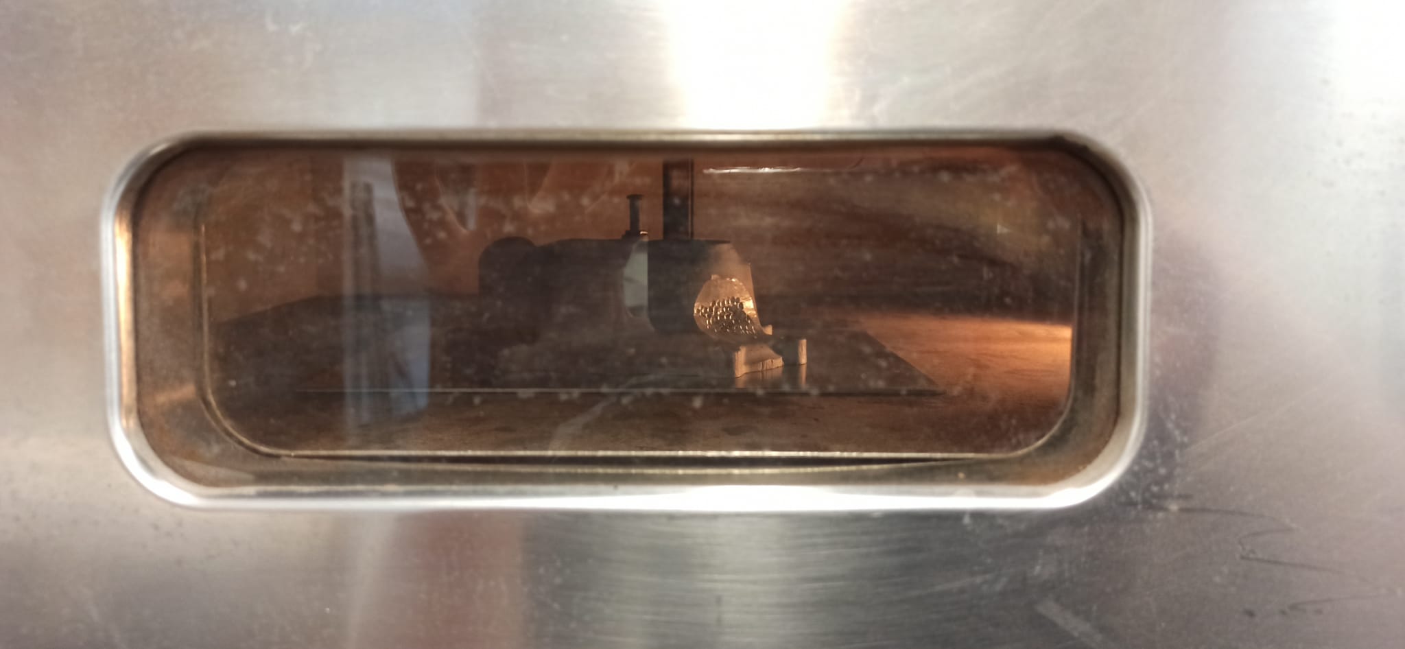

Habs jetzt einfach mal versucht.

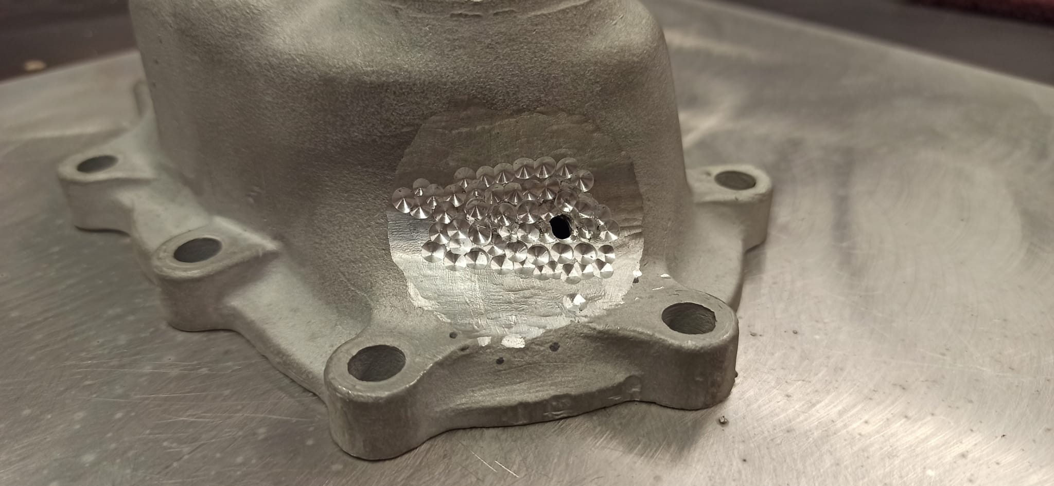

1.Porige Fläche abgedrehmelt und ausgebohrt

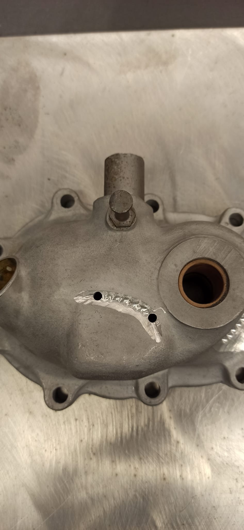

2.Riss an beiden enden Ausgebohrt und im Rissbereich ausgedrehmelt

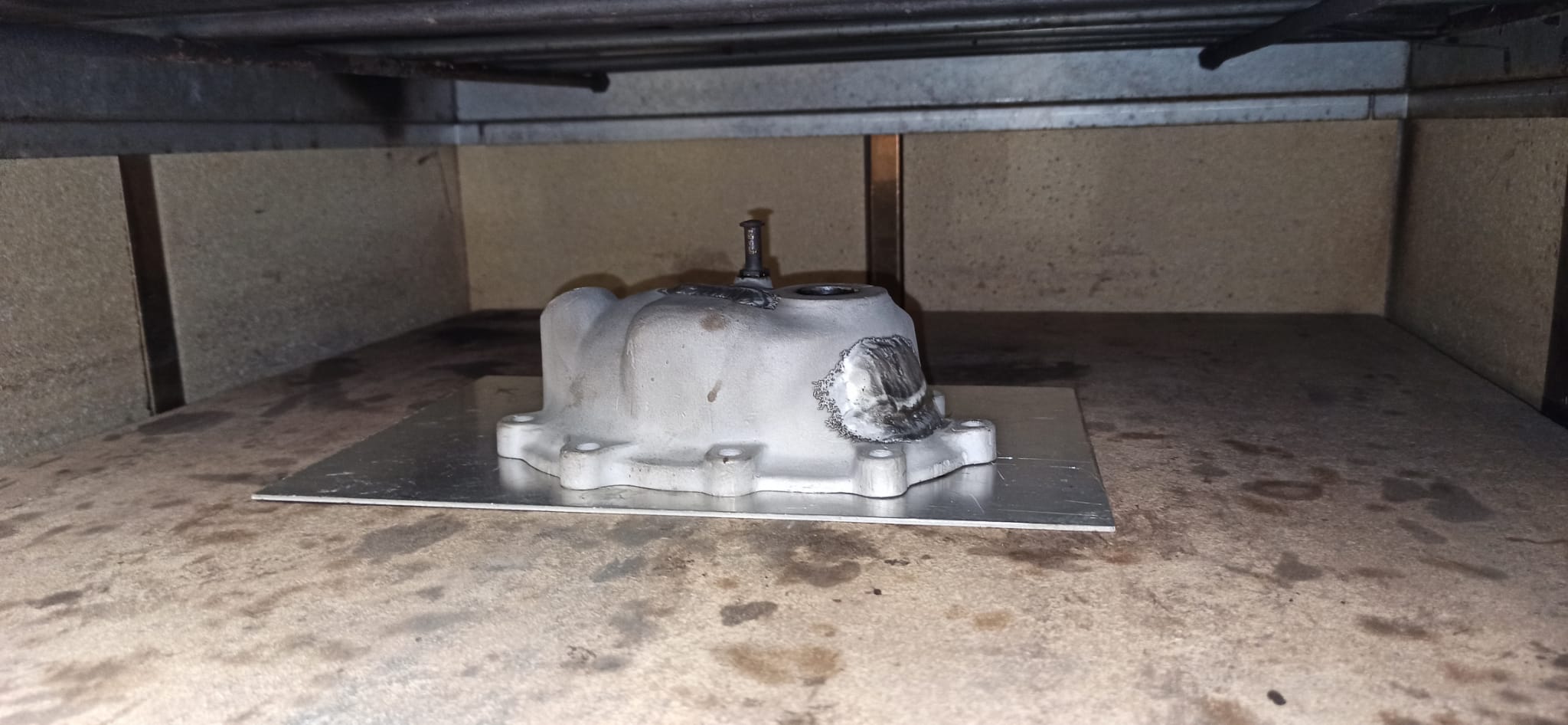

3.im Ofen bei ca.300° 3h ausgekocht
4.Gereinigt und nochmal warmwerden lassen
5.Geschweißt
6.Im Ofen jetzt Langsam abkühlen lassen
Bin gespannt ob das funktioniert die Pooren haben noch ganz schön Dreck abgegeben beim Schweißen .

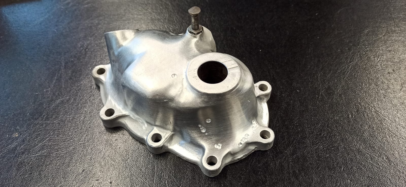

Wenn er ausm Ofen ist werd ich ihn mal schleifen und neu Modelieren .

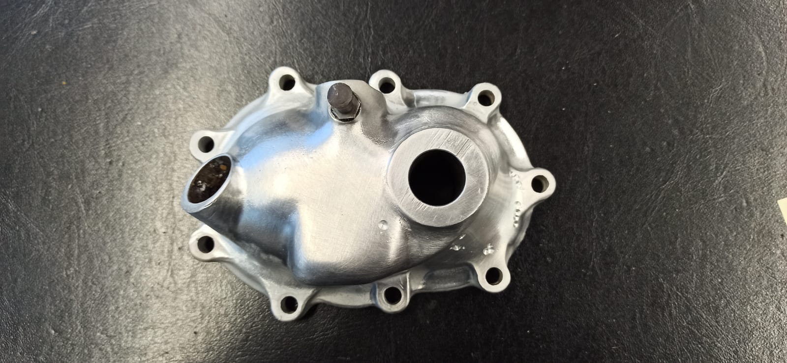

Mfg Martin

Hi Shooter,
Im Ofen abklingen lassen ist doch schon mal gut.
Wenn Du Dir unsicher bist, ob die geschweißten Stellen halten, dann schau doch mal, ob Du innen evtl. noch was aufschweißen kannst.
Für mich sehen die Stellen gut aus, ich würde das erst mal so probieren.

Ja denke ich muss da nochmal drüber sind oberflächlich noch kleine pooren gewesen .
Muss aber eh noch den Einfülstutzen reparieren da is das Drehteil noch nicht fertig :?
Innen aufschweißen dachte ich auch schon kommst nur nicht richtig rein mit dem Brenner .
Mfg Martin

Saubere Arbeit!
Beiträge: 4168
Re: Alten Kickerdeckel Schweißen
Hi Shooter,
Alu schweißen ist immer etwas heikel, da kocht gerne was aus und Du weist ja nicht, was da alles in den schadhaften Stellen in vielen Jahren so reingeölt ist.
Dafür sieht das richtig gut aus.
Viel Erfolg, Christian
