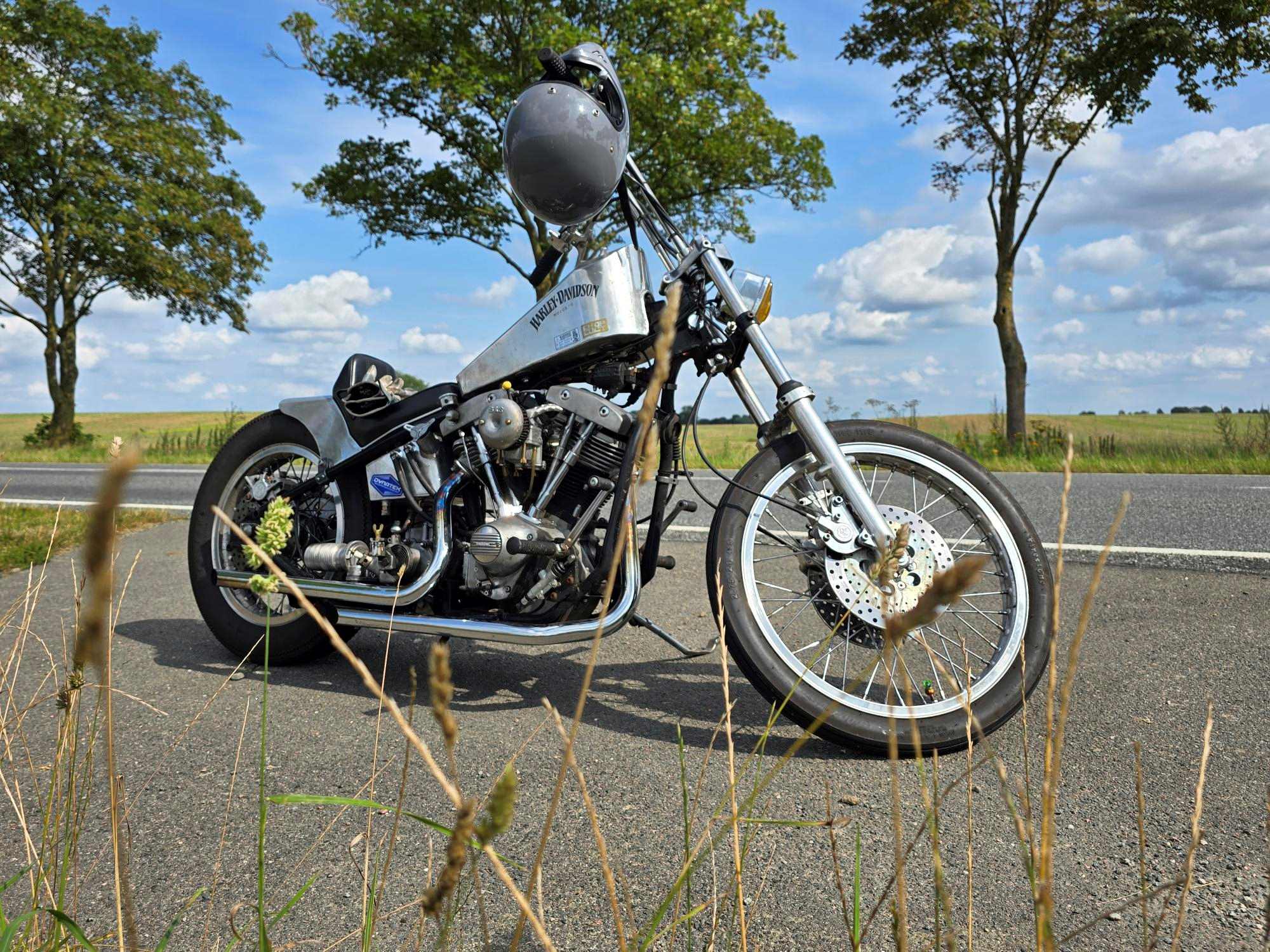

mal ein Starrahmen
Verfasst: 31.07.2023, 20:29
von EGRESSor
leider schon fast fertig
Heckfender braucht noch etwas Zuwendung

Super!
Schönes schlankes Bike!

Da schließe ich mich an, kommt super rüber.
Hast du eine Seitensicht, rechts und links?
Und, welche Teile hast du von der vorherigen Version außer Motor und Rahmen übernommen?

weiterverwendet wurden außer Rahmen und Motor nur noch das Getriebe , die vorderen Bremssättel und Teile des Kabelbaums.
Gabel ist ne 35mm FX , leicht modifiziert damit die Bremssättel mit 21" Speichenfelge passen
Lenker ist aus 7/8" gebogen und zusammengeschweißt
Blechteile sind aus 2mm Alu
