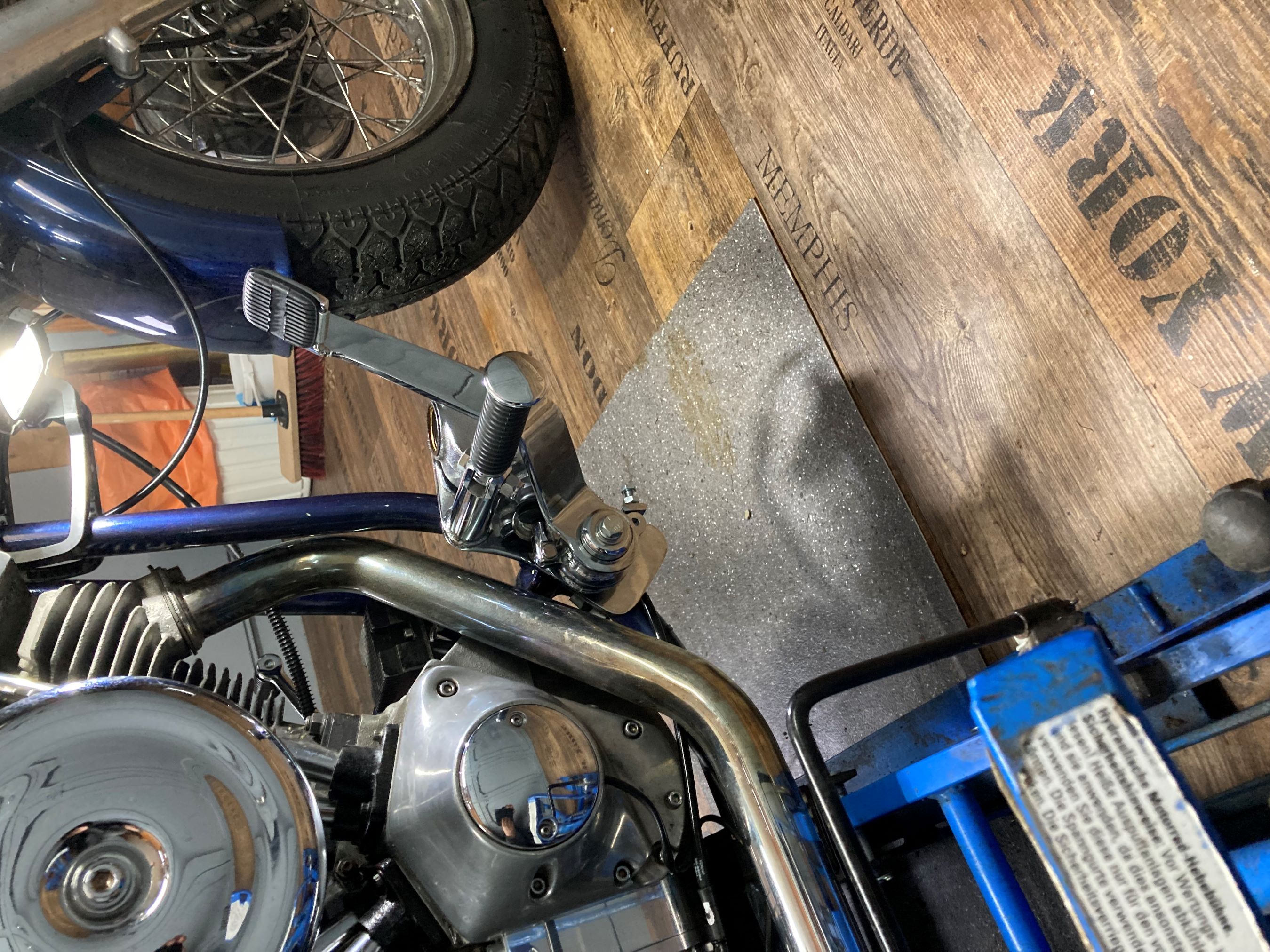

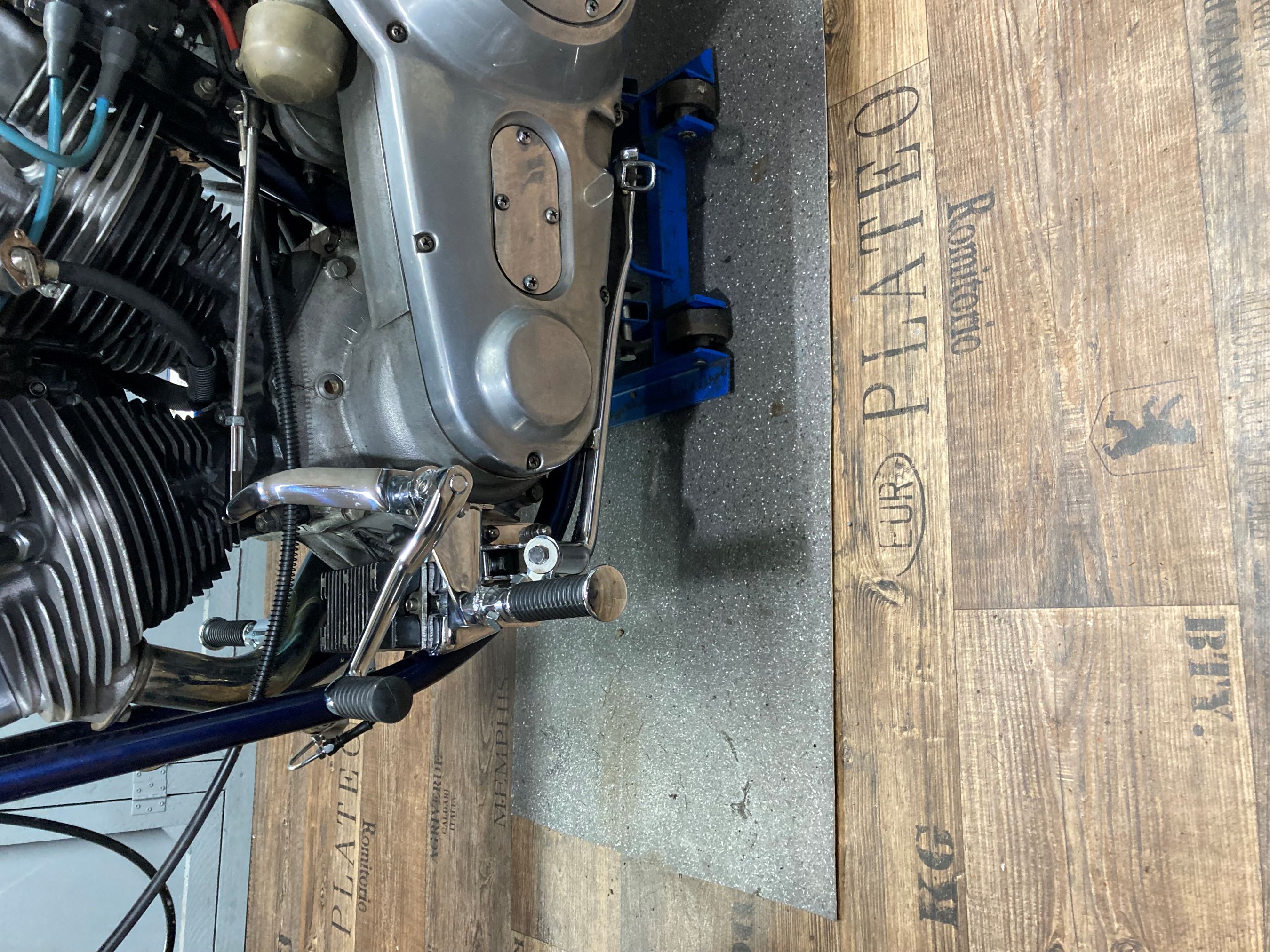

Moin zusammen,
ich bin auf der Suche nach einer brauchbaren Fußrastenanlage für meine Schaufel.
Zur Zeit ist eine Boone-Anlage dran, an der ich einiges auszusetzen habe.
Das Schaltpedal ist ziemlich unvorteilhaft positioniert und hat unendlich lange Schaltwege
(was natürlich auch an dem angeborenen Spiel in der Schaltwippe am Getriebe liegt!)
Auf der anderen Seite sitzt der Bremszylinder so weit aussen und so tief, das ich schon ein - zwei Millimeter
vom Gehäuse in den Strassenbelag gerieben habe.
Ausserdem sitzen die beiden Pedale nicht in einer Flucht.
Darum die Frage, ob hier jemand Erfahrungen mit dieser Rastenanlage hat?
vielleicht kann jemand was zur Verarbeitung und der Position der Rasten vorn am Rahmen sagen.
Danke im Voraus

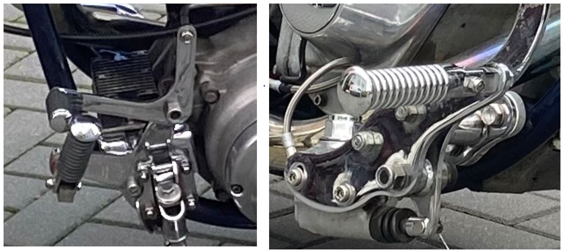

Hallo Svensson,
ich kann Dir zum Hersteller leider nichts sagen. Optisch sieht das für mich erstmal so aus, als würden die linke und die rechte Seite nicht zusammengehören. Und wenn ich im Netz nach einer "boone"-Anlage suche, dann passen die Ergebnisse (insbesondere bremsseitig) nicht zu der bei Dir verbauten Anlage.

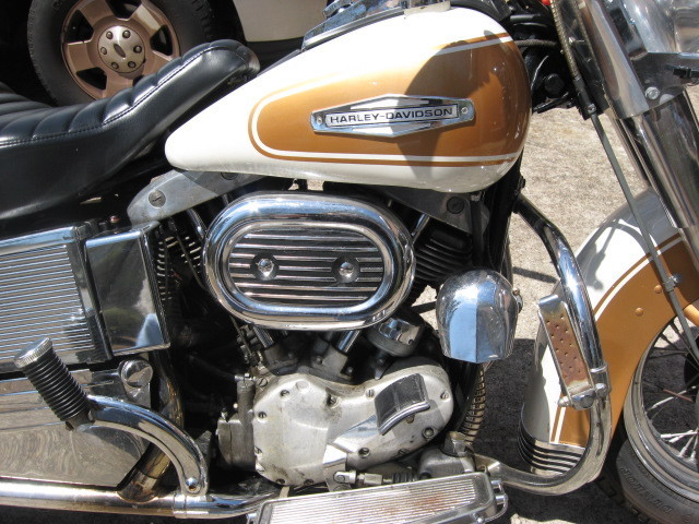

Bei Deiner Bremsseite drückt der Kolben ja nach hinten in den Zylinder rein, wenn Du das Bremspedal nach vorne trittst. Das setzt voraus, dass der Kolben unterhalb vom Hebel sitzt, so dass auch der Bremszylinder tiefer sitzen muss und daher in Schräglage früher aufsitzt.
Original sah das - bei den E-Glides - anders aus. Da befand sich der Bremszylinder weiter vorne und auch höher, siehe Foto:
Und wenn man will, kann man da statt der Trittbretter auch Fußrasten verbauen (z.B. an der vorderen Trittbrettaufnahme).
Allerdings führt das zu dem Problem, dass der Fuß dann in Fahrtrichtung vor dem Bremspedal ruht. Das wiederum könnte man z.B. so umgehen (Sorry, hier hat das mit den Fotos nicht geklappt wie gedacht, gemeint ist hier das letzte Foto):
Wenn Du bei Dir erstmal nur das Problem mit der ungleichen Flucht beheben willst, würde ich mir überlegen, welche Raste für Dich bequemer sitzt und dann die andere entsprechend versetzen. Du hast ja auf jeder Seite eine Art "Grundplatte", an der die Raste verschraubt wird. Entweder kannst Du da ein weiteres Aufnahmeloch setzen, oder Du musst Dir eine andere Grundplatte bauen (lassen).
Viele Erfolg, Gruß Philipp
svenson66
Beiträge: 10
Registriert: 07.09.2020, 10:29
Wohnort: Dithmarschen
Re: Forward control
Beitrag von svenson66 »

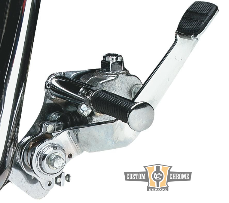

Danke erstmal für deine ausführliche Antwort
Meine Überlegung geht dahin die „Boone“ durch
eine von Custom Chrome (wie auf dem unteren Bild)
zu ersetzen.
Nur weiß ich nicht wie die verarbeitet ist und wie die am Shovelrahmen sitzt ?
Vielleicht fährt einer mit diesen Rasten rum und kann was dazu sagen
Sven

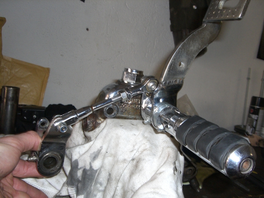

so sieht die CCE auf der rechten Seite aus.
Die Rasten scheinen weiter hinten zu sitzen.

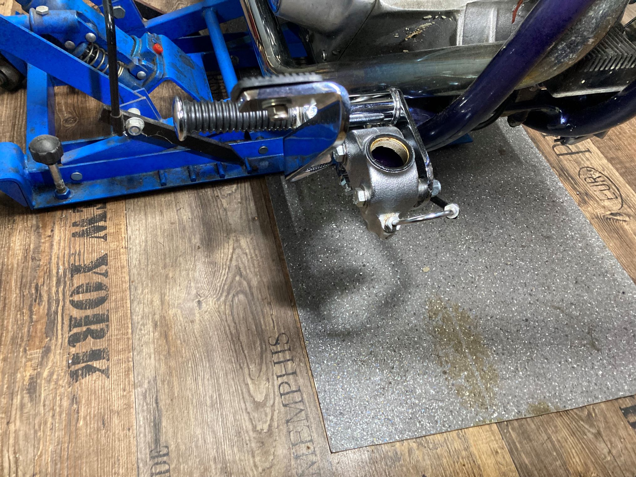

Moin zusammen und frohe Weihnachten,
so sieht die CCE-Fußrasten-Anlage am Shovelrahmen aus:
Die Rasten sitzen um einiges weiter hinten als bei der Boone-Anlage.
Die Optik gefällt mir gut. Wie sich das ganze fährt werde ich wohl erst nächstes Jahr herausfinden.
BTW, weiß jemand was über die Haltbarkeit der Dichtungen in diesen Lockheed-Nachbau-Bremszylindern?
Habe jetzt schon mehrmals die ganze neue Bremsflüssigkeit durch die gesamte Anlage gesaugt,
Bremsdruck hat sich noch nicht wieder eingefunden.
Ich weiß nicht wie alt der Bremszylinder ist.
Sven
