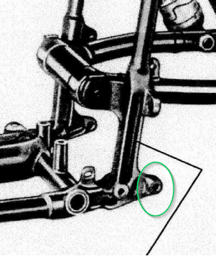

Moin zusammen,
haben die Knickrahmen ab Werk original eigentlich IMMER diese Öse/das Auge unten links am Rahmen?
Und wofür ist das? Für den linksseitig montierten Auspuff vom hinteren Zylinder?
Knickrahmen 2.png (135.87 KiB) 340 mal betrachtet
Knickrahmen 1.png (23.04 KiB) 340 mal betrachtet
Danke und Gruß,
Theo

Servus Theo,
ja, immer dran, bzw. noch nie ohne gesehen.
Auf jeden Fall für den linken Auspuffhalter (wenn Cross-Over Anlage verbaut ist), event.auch für den als Zubehör erhältlichen Hauptständer.

Lutz, sei vielmals bedankt.
Das bestätigt meine Vermutung.
Im Palmer habe ich auf die Schnelle nichts dazu gefunden :(
Gruß, Theo

Wundert mich, dass im Palmer dazu nichts steht.
Hatte 10 Jahre einen 58er Knickrahmen und in der Zeit auch noch nie einen Knickrahmen ohne besagte Augen gesehen.
