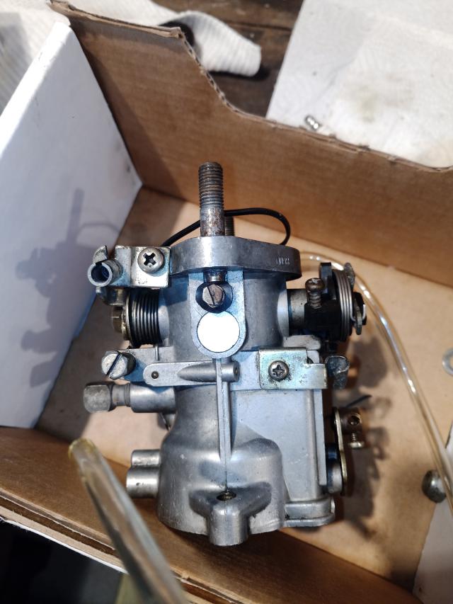

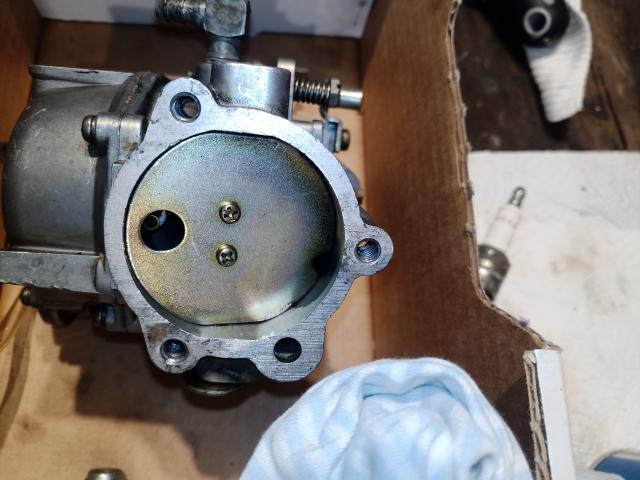

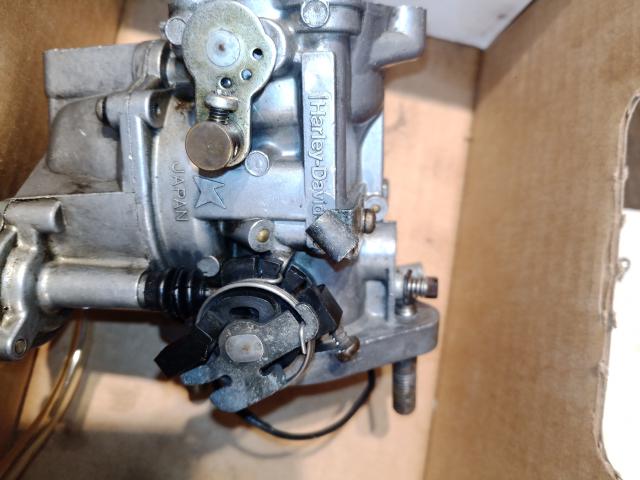

So,
welcher Vergaser ist das nun.
Wie oben schon erwähnt,
Harley Davidson, Japan, DF24 , 860D
Laut Handbuch müsste es der Bendix Typ 16P12 sein, zumindest dem Baujahr nach.
Vielleicht kann jemand anhand der Bildern sagen, welcher das ist. Google spuckt da nicht all zu viel aus.

das ist ein Keihin Drosselklappenvergaser (Butterfly).

@Gerry,
herzlichen Dank, dann weiß ich ja, welches Servicekit ich brauche.
EMu
