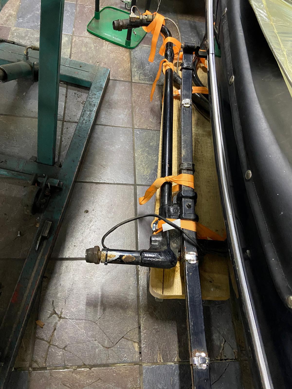

Moin zusammen,
habe vor, einen Beiwagen an einen Rahmen mit Schwinge (Bj. Panheadrahmen um 1961) anzuschließen. Die hintere Aufnahme des Beiwagens ist für einen Starrrahmen geeignet, nicht aber für Schwingen. Dazu suche ich Skizzen / Fotos / Pläne oder bestenfalls gleich die Teile, um den Anschluss hinzubekommen. Vorn unten und oben unterm Lenkkopft wäre alles ok. Habe im Netz ein Teil gesehen, das unter dem Motor am Rahmen befestigt wird, ob es original ist oder selbstgeferkelt, bleibt offen, wüsste auch keine Bezugsadresse.
Bis die Tage
Martin

Hallo Martin,
Ich kann da wahrscheinlich nicht viel zu beitragen. Was ich weiß ist, dass es für die Rundschwinge einen Adapter gibt:
https://www.ebay.com/itm/145422701899?_ ... R6TLzf3SZQ
Könnte es sein, dass der zu Deiner Aufnahme am Beiwagen passt?
Viel Erfolg, Gruß Philipp

danke für die Info. Habe herausgefunden, dass der Anschluss hinten über die Fußrastenbefestigung geht. Muss die Teile noch suchen, oder hat das noch irgendwer rumliegen?
Bis die Tage
Martin
