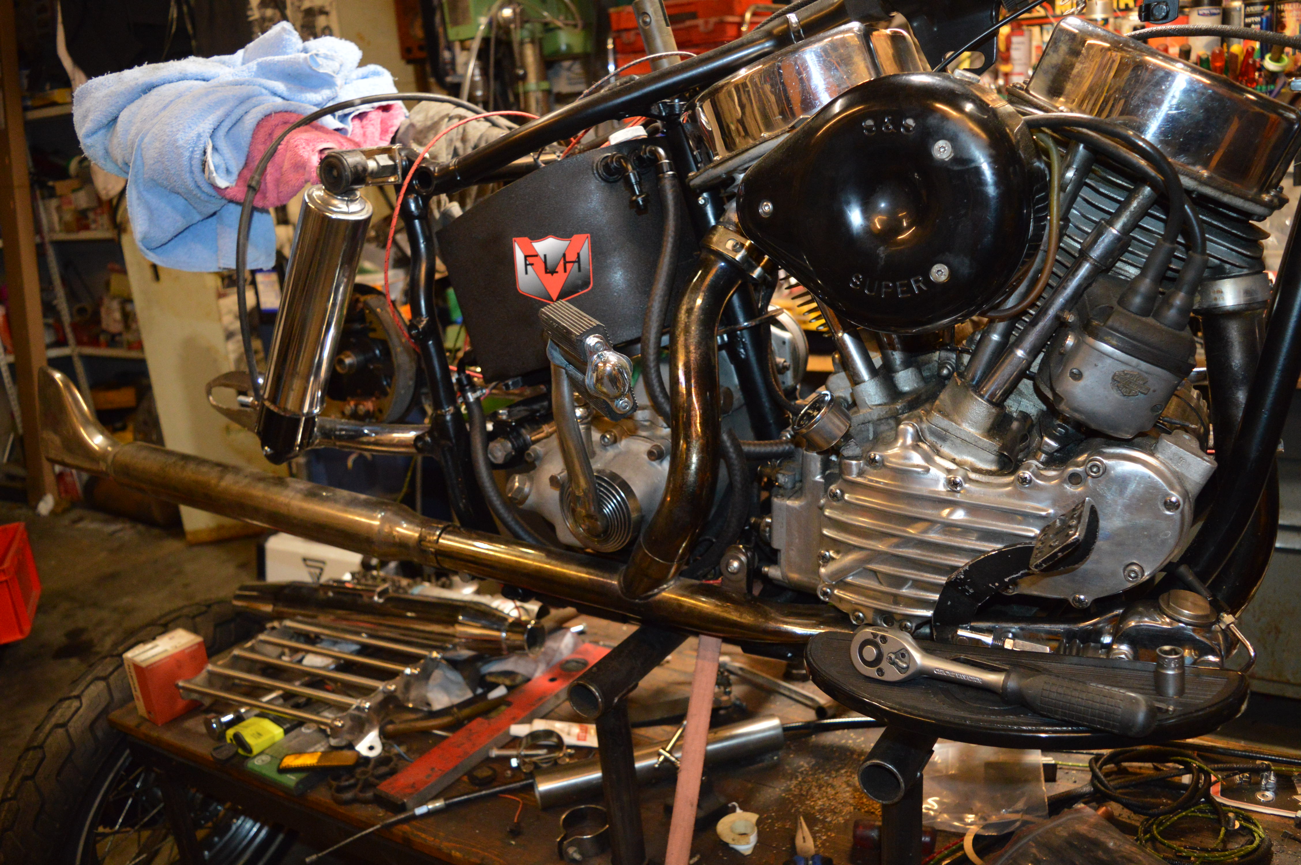

brauche für o.g. Tank Anschlüsse, die von dem Gewinde/ Konus auf einen Schlauch endet:
Hat da jemand eine Lösung für mich?

Moin Lutz, ja habe ich !

Hallo Lutz
Die Fittinge bekommst du im Rennsport-Zubehör, zum Beispiel hier: https://www.bat-motorsport.de/dash-leit ... schluesse/
Sieht dann so aus wie auf Svens Photo.
Welche Gewinde Situation liegt denn tankseitig bei dir vor? Innen- oder Aussengewinde? NPT, UNF, UNC?

uffpasse, die Anschlüsse könnten 9/16-24 sein. Das ist ein UNEF Gewinde, extrafein. Mess da genau nach Lutz.
Gerry hat dafür Schlauchanschlüsse im Shop https://www.kraftradteile.com/90-Schlau ... 24-Gewinde
Es gibt auch gepresste Stahlflexleitungen, vorgefertigte Stahlleitungen und ein Stahlleitungskit mit eine Seite Überwurfmutter und andere Seite zum Ölschlauch aufschieben. W&W hat da einiges.

@Robo: Außengewinde, Originaltank

jo, die Öltanks haben 9/16"-24 Stutzen.
Die Anschlussstücke sind mal aus einem Kundenprojekt entstanden. Sonderanfertigung.

wenn du dir die Leitungen selber biegen und bördeln willst, gerade gesehen W&W hat auch Überwurfmuttern in 9/16-24 fürn 10er im Sortiment. In verchromt für etwas mehr. https://www.wwag.com/de/ersatzteile-fue ... gen-50-134

Habe nach dieser Meldung hier die Anschlüsse von Arthur bekommen, von ihm war auch der Öltank.
