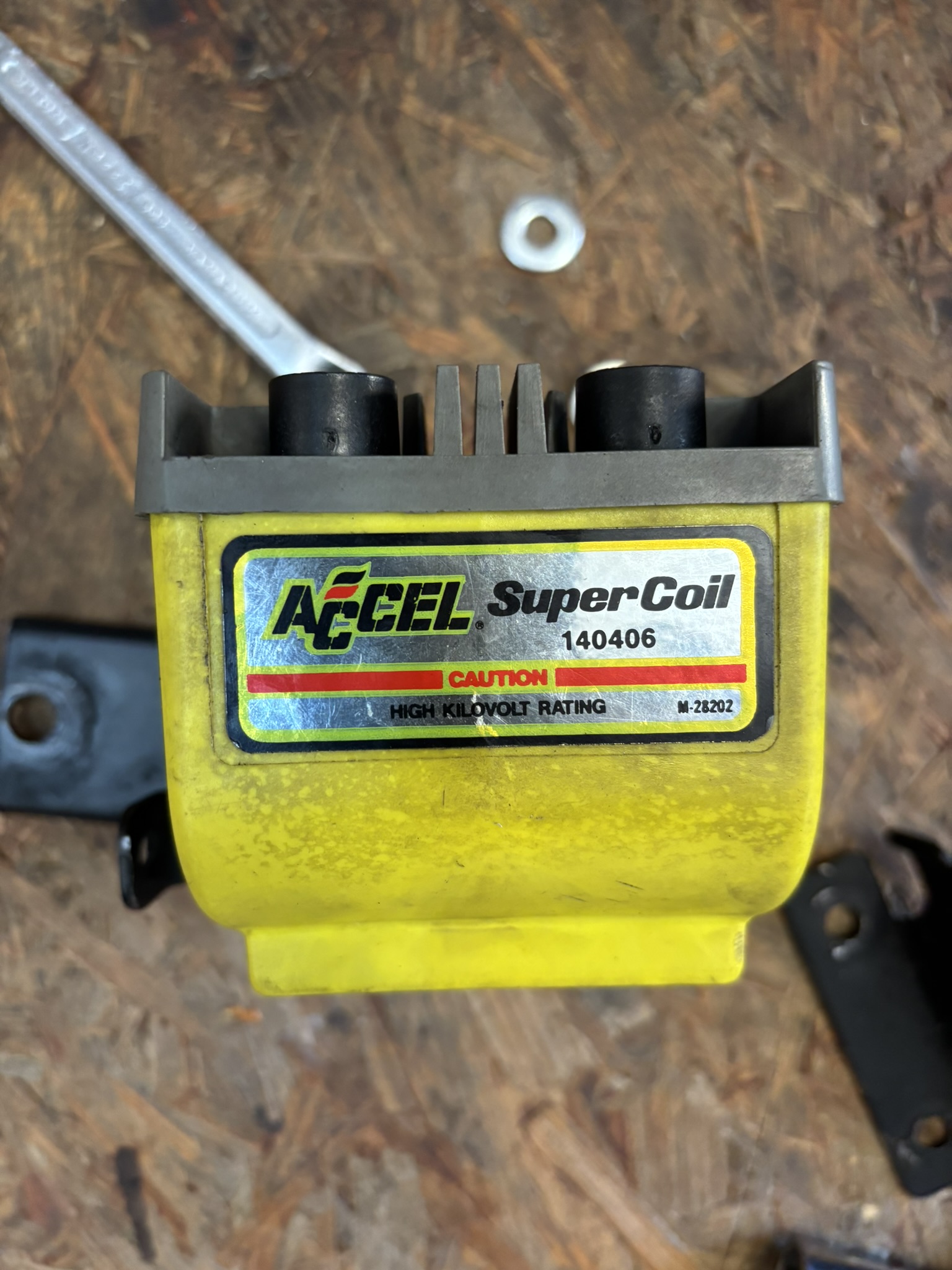

Nun habe ich eine andere Zündspule bekommen und es mit dieser und der alten probiert, es gibt bei beiden nur ganz schwache Funken und die Kiste springt nicht an.

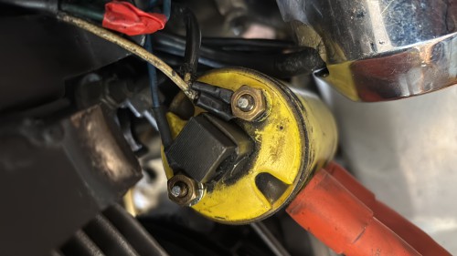

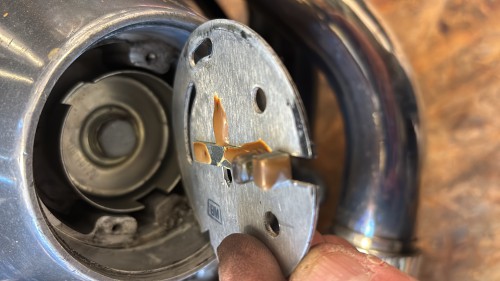

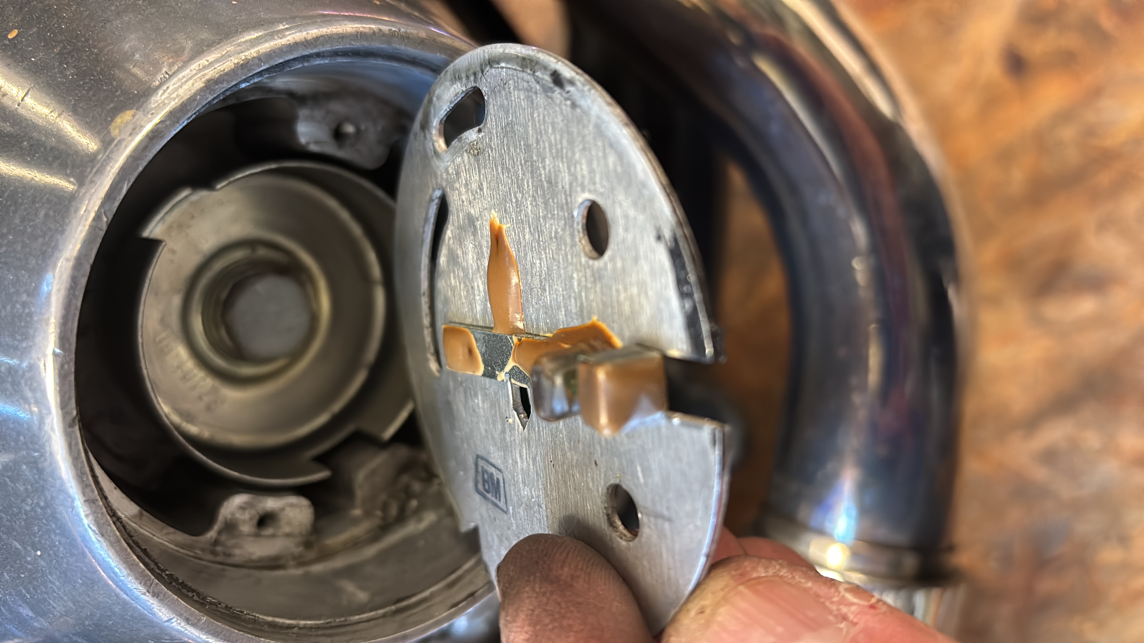

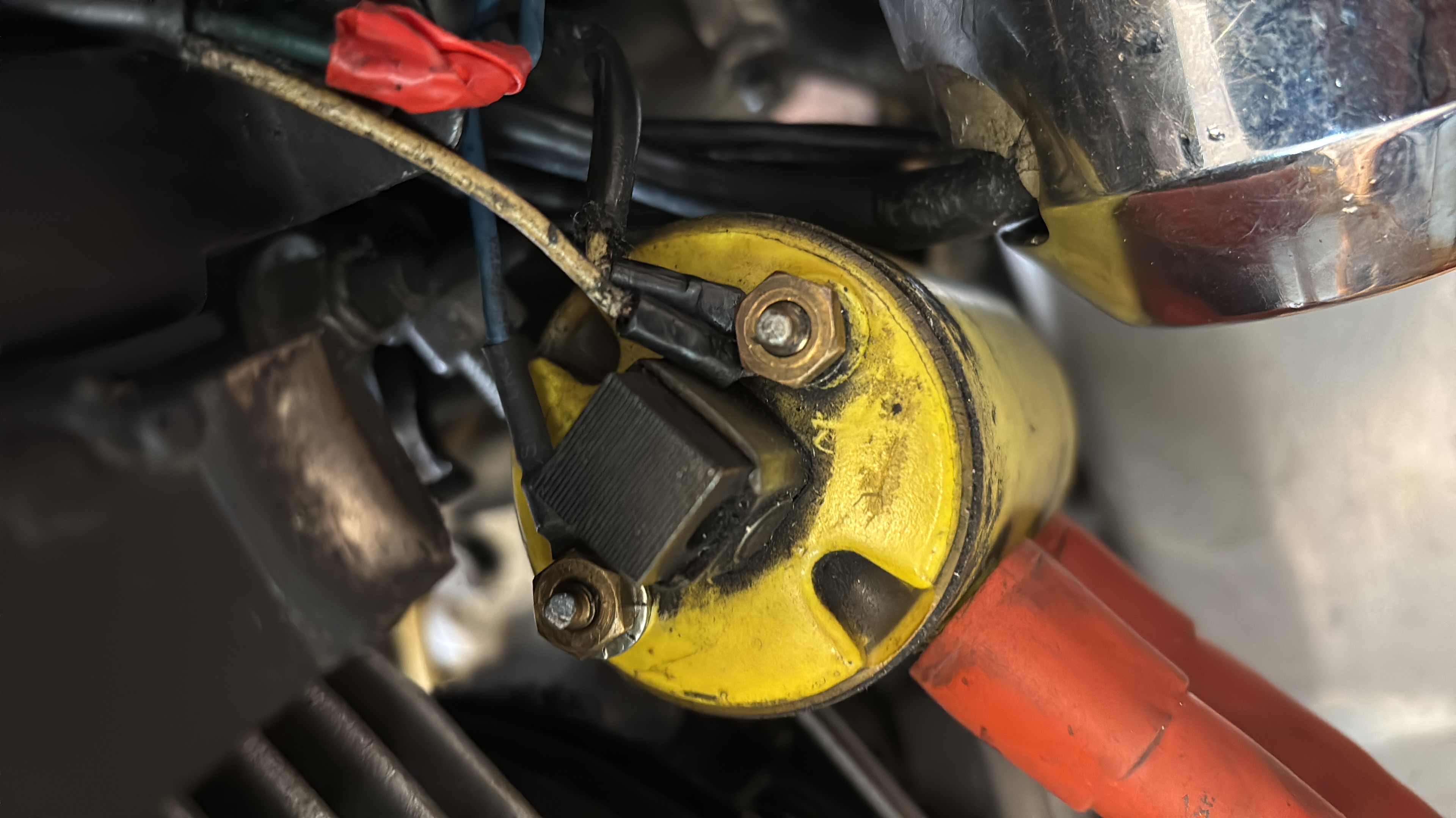

PS: die Runde ist die original Spule, die Eckige die gespendete .... und der Hall Sensor
