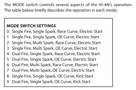

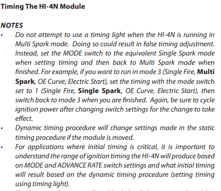

Nun habe ich in der HI-4N Bedienungsanleitung gelesen, dass man beim Abblitzen mit
der Zündpistole die Zündeinstellung am Zündmodul von Multi Spark (sprich Dual Spark)
auf Single Spark umstellen soll.
Mein Zündmodul steht ja bereits auf Single Spark (Position 8).
Für Kicker gäbe es dann nur noch die Position 9 Dual Spark.
Kennt jemand das Problem? Und noch besser, kennt jemand die Lösung?

ich glaube, das ist ein Übersetzungsfehler.
Ich meine mal gelesen zu haben, das Multi-Spark sich nicht auf die Anzahl der Kerzen bezieht (da kann man ja gleich Dual schreiben, weil kaum einer mehr wie zwei Kerzen pro Zylinder fährt), sondern auf die Anzahl der Funken pro Zündtakt...das Modul gibt praktisch mehrere Zündimpulse pro Verbrennungstakt ab.
Das ein Stroboskop da nicht hinterher kommt, wundert mich nicht.
Re: HI4N Crane Zündung abblitzen
Verfasst: 05.06.2026, 23:18
von Roller
Der @ Holzlenker hat recht :lol: ,
der Terminus Mul(t)i Fire :D bezieht sich auf - mehrere Zündimpulse pro Verdichtungstakt -
das ist schon verwirrend für Testgeräte..bzw. für uns Anwender
Danke für die Lektion

Zunächst mal kommen nur Mode Switch Setting 8 und 9 in Frage, weil man normalerweise eine Zündung, die für E-Start konfiguriert ist, mit dem Kicker nicht anbekommt.
Damit fällt die Betriebsart Multispark eh schon aus. Die wäre aber für ein normales Stroboskop eh nicht geeignet, weil (wie Holzlenker schon erwähnte) dabei mehrere Funken pro Arbeitstakt hintereinander abgefeuert werden.
Betriebsart 9 kann man mit einem herkommlichen Stroboskop auch vergessen, weil das Ding bei jedem Zündungsimpuls blitzt (und man in Dualfire auf dem Zündkabel zwei Impulse für einen vollständigen 4-Takt Arbeitszyklus hat. Einen für den Zylinder, an dem das Stroboskop hängt und einen für den anderen Zylinder Stichwort "Waste Spark").
Ob da an einem Spulenausgang eine, zwei oder noch mehr Kerzen dranhängen, sollte völlig egal sein. Wichtig ist nur, daß es einen Impuls pro 4 Takte gibt.
Meistens liegen Stroboskopprobleme mit induktivem Abgriff an zu viel äußeren Störeinflüssen. Manchmal hilft es, wenn man die Induktivzange einfach umdreht oder auf dem Zündkabel an eine andere Stelle schiebt.
Zusätzlich reicht es bei vollelektronischen Zündungen meisten aus, wenn man sie statisch einstellt. Das Ergebnis liegt dann meist im dynamischen Bereich schon ziemlich nahe an den Spezifikationen, weil die Zündungsverstellung und auch die Zündrotorgestaltung schon ziemlich genau ist. Und außerdem ist es illusorisch zu glauben, daß ein ganz bestimmter Zündzeitpunk (z.B. 35° vor OT) in irgendeinerweise das Optimum wäre. Da spielen noch ganz andere Parameter eine Rolle.
Gruß - Alex
