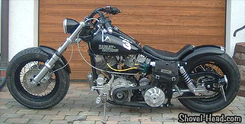

habe dieses bild in bikes +pics auf dieser seite gefunden.
der stil gefällt mir sehr gut.
warum ist die so tief?
ist das ein knickrahmen?
eine rundschwinge wurde benutzt,is klar
um wieviel grad ist die gabel gereckt,kann das jemand erkennen?
gruss olaf

ist kein Knickrahmen.Könnte am Rahmenende etwas "modifiziert" sein.Kurze Dämpfer,Rundschwinge und wahrscheinlich 3 grad Gabelbrücke.

danke,
was währe denn dann am rahmenende modifiziert?
welche gabel wird denn dann verwendet?
müssen die gabelholme ,wenn man eine gereckte brücke nimmt ,kürzer sein?
ist so ein tiefes bike mit einem originalen primärkasten noch fahrbar,oder setzt man ständig auf?
ich habe das bild als desktop hintergrund gesetzt un überlege ob ich meine flh nicht gleich in diesem stil aufbaue.
nee rundschwinge habe ich ja schon.
ist der rundschwinge-scheibenbremsen umbau sehr schwierig?
...tausend fragen :lol: sorry
danke olaf

Ich denke das die hinteren Dämpfer sehr sehr kurz sind, ein Knickrahmen ist es nicht, denn sonst würde der Sitze etwas tiefer liegen.
Der Knickrahmen zeichnet sich darin aus das die Sitzposition etwas tier ist als die hintere Stoßdämpfer aufnahme.
Runter bekommt man die Mühe indem man zB. die Stoßdämpferaufnahmen an der Schwinge etwas versetzt so entsteht ein anderer Winkel und der Rahmen kommt weiter runter ( dafür sollten die Dämpfer aber schon recht hart sein ), so habe ich es an meiner gemacht. zusätzlich habe ich die ich 3Grad Lenkkopfschalen drin und die originale Verstellbrücke die hat glaube so um 5 Grad. Damit kommt man schon recht weit raus. Ich plane auch noch ein kleineres Vorderrad einzubauen. Das jetzige ist ein 21Zoll damit liegt der Rahemn vorn aber etwas zu hoch, mit einer 15-16Zoll Felge sollt das dann auch behoben sein.
Ich habe z.B ca 5-7cm Bodenfreiheit am hinteren Rahmenende bis zur Fahrbahn.
Fahre nen offenen Belt somit kein Problem, Nur einen anderen Auspff / Krümmer solltest du verbauen der solle nicht unterhalb vom Rahmen liegen sonst gibt es Funkenflug in jedem Kreisel.

Servus olaf,
ich habe keine 8cm Bodenfreiheit...
In einer Autobahnauffahrt schleift rechts das Trittbrett,
bei flottten Linkskurven drückt der Seitenständer an den Primär...nicht so erfreulich.

... Ich plane auch noch ein kleineres Vorderrad einzubauen. Das jetzige ist ein 21Zoll damit liegt der Rahemn vorn aber etwas zu hoch, mit einer 15-16Zoll Felge sollt das dann auch behoben sein.
Stefan
Das würde ich mir nochmal genauer ausrechnen!
Der Höhenunterschied zwischen einem 130/90-16 und einem 90/90-21 ist kaum erwähnswert. Das kann gewaltig täuschen.
