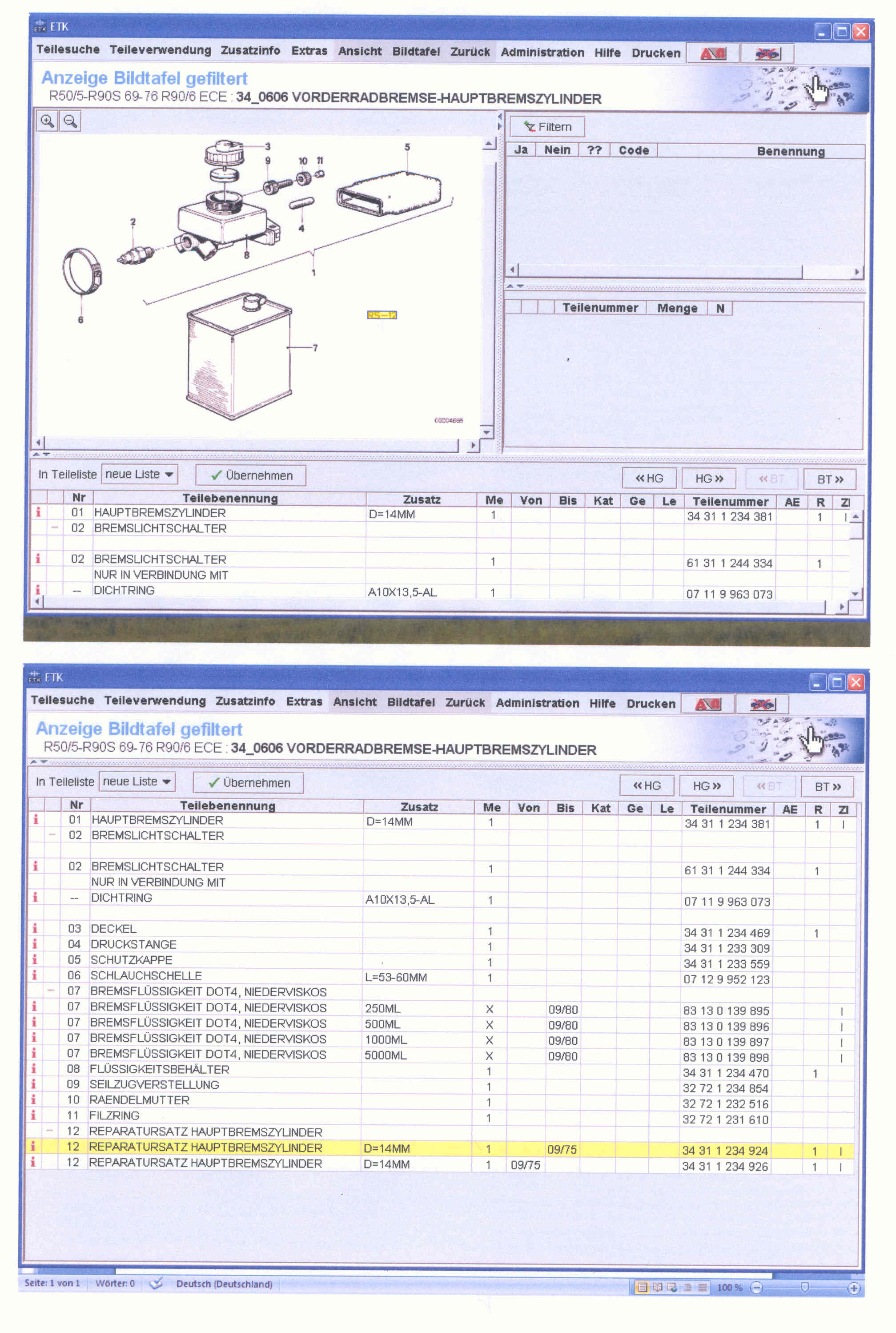

Re: Mechanischer Bremsgriff vs. Hydraulische Bremse
Moin, meinst Du sowas:
Hab grad mit http://www.strauss-gerken.de/ telefoniert, die hätten einen gebrauchten für 1-Scheibe wohl da. Der soll laut tel. Auskunft 40,- kosten. Kommt dann aber noch der Rep-satz dazu, weil die dort wohl immer länger liegen und dann auf jeden Fall repariert werden sollten.
Laut ETK sind aber auch alle teile noch beim Weiss-Blauen Orischinol Neu zu bekommen. Du bist also nicht unbedingt auf Gebrauchtteile angewiesen. BMW hat diese Bremsansteuerung für 1- und 2-Scheibenanlagen fürs Vorderrad eingebaut. Auf den Teilemärkten tauchen die Hauptzylinder aber auch (noch) in ausreichender Zahl von Privatleuten auf, weil viele wegen der schwierigen Einstellung der ATE-Pedelsättel auf Hauptbremszylinder am Lenker und Brembosätteln umgerüstet haben.
LG
MikeTee (trybear)
BMW-VBremse2.jpgHab grad mit http://www.strauss-gerken.de/ telefoniert, die hätten einen gebrauchten für 1-Scheibe wohl da. Der soll laut tel. Auskunft 40,- kosten. Kommt dann aber noch der Rep-satz dazu, weil die dort wohl immer länger liegen und dann auf jeden Fall repariert werden sollten.
LG
MikeTee (trybear)

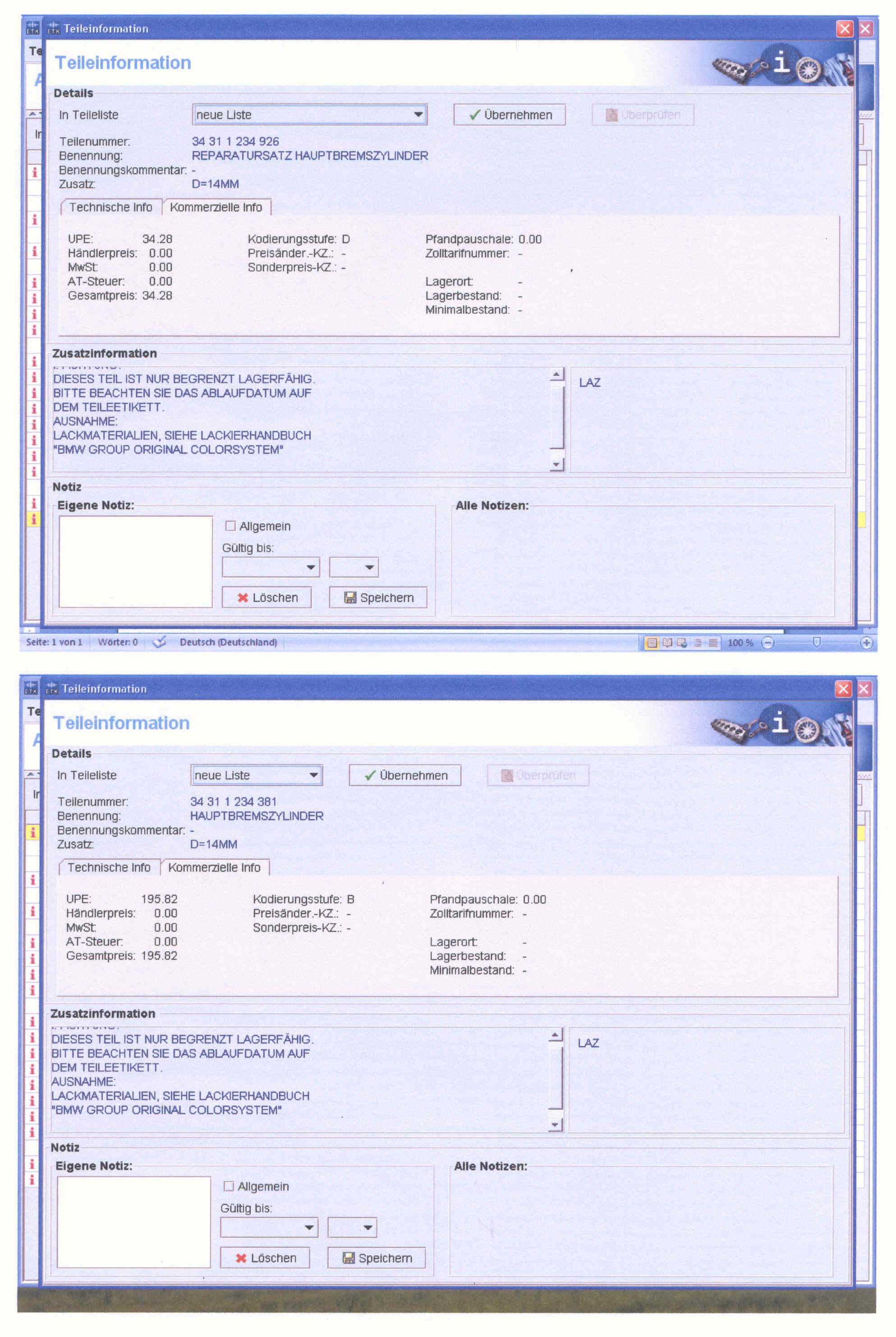

auf dem 2. Bild hatte ich Dir einen Bildschirmausdruck mit den Preisen für den neuen Hauptbremszylinder und als zweites den Preis für den Repasatz gelegt. Da solltest Du ca. 10% draufrechnen, der Preis ist von Ende 2007
